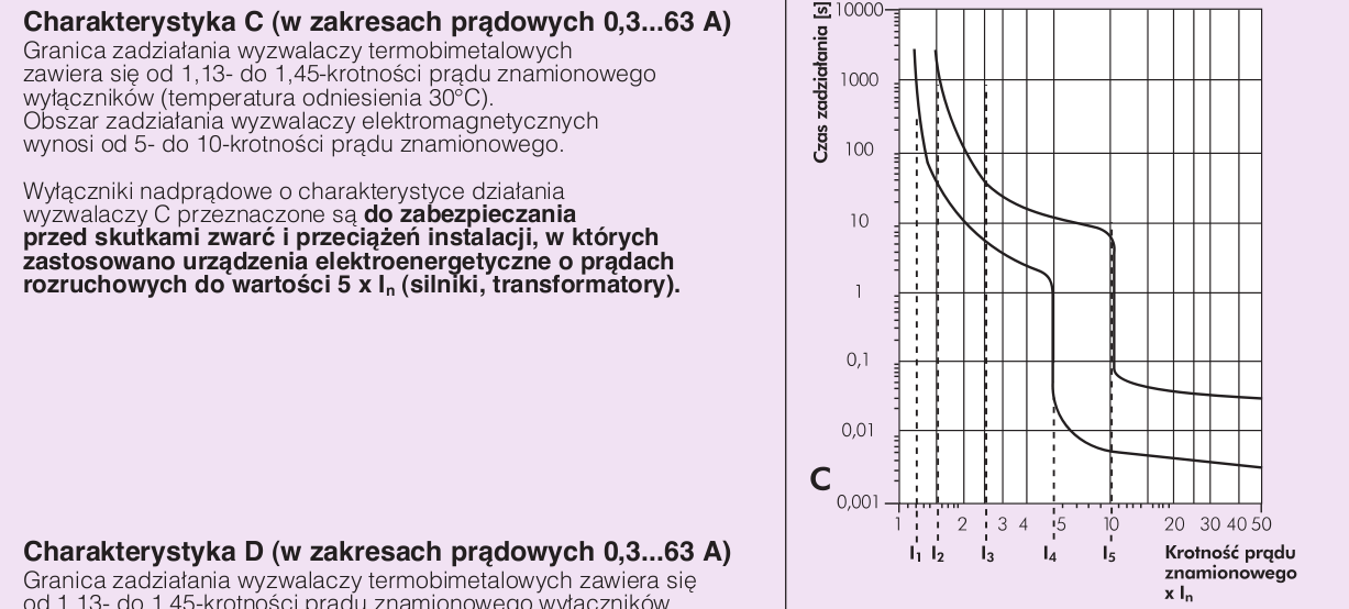

    Znam charakterystyki dla typowych wyłączników nadprądowych tzw. S.
    Dla silników stosujemy wyłacznik nadprądowy o charakterystyce C.
    Ale nie wiedziałem jak to jest w przypadku wyłączników silnikowych.

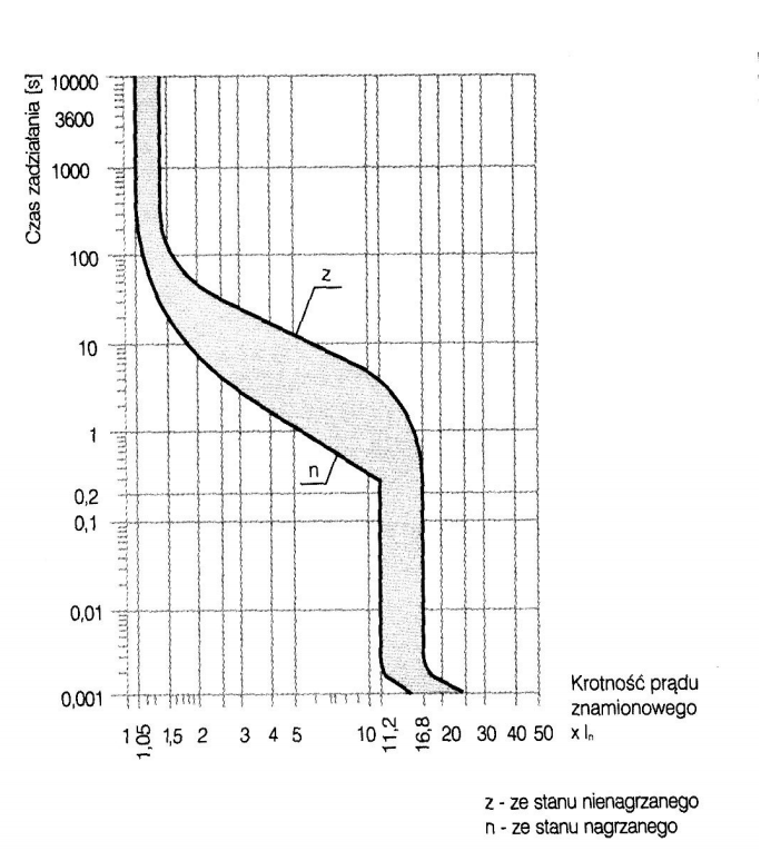

    W wyłączniku silnikowym zastosowany jest bimetal.
    Nastawa prądu to wlasciwie jego wstępne naprężenie przed rozłączeniem styków. Żeby nastąpiło zadziałanie, bimetal musi się nagrzać do określonej temperatury ( musi płynąć określony prąd w określonym czasie). Przy rozruchu prąd jest większy, ale czas zbyt krótki. Dlatego nie wyłącza.
    To tak w skrócie.

    Trzeba dodać do tego bezwładność cieplną blaszki bimetalowej - jest ona grzana prądem silnika - przy rozruchu blaszka jest zimna i zanim się ona nagrzeje to silnik osiągnie obroty nominalne. Dzięki temu termik nie wyłącza przy pierwszym rozruchu. Ale może się wyłączać jeśli załączenie zrobimy tuż po pracy silnika kiedy bimetal jest wstępnie nagrzany pracą silnika.
    Technicznie jest to zrobione tak, że przewód grzejny owinięty jest wokół blaszki bimetalowej (jest izolowany od blaszki). Z blaszką bimetalową współpracuje sprężynka naciągająca z nastawnikiem prądu. Blaszka wyginając się pod wpływem podwyższonej temperatury zwalnia mechanizm wyłączający.
    Aha, termik (wyłącznik silnikowy) wcale nie działa "szybko" - działa raczej wolno - właśnie z powodu bezwładności cieplnej.

    Ojoj, rozpędził się kolega. Pobór zwiększonego prądu musi trwać dość długo. Wyłącznik silnikowy działa w taki sposób, że zabezpiecza silnik przed przegrzaniem, wskutek nadmiernego prądu trwającego przez długi czas.Musi to być prąd, który przegrzeje silnik, nie wystarczy żeby po prostu był duży. Niech kolega wpisze w wyszukiwarkę hasło "charakterystyka czasowo prądowa" a dowie się kolega w jakim czasie i przy jakim prądzie zabezpieczenie dopiero zadziała.
    golec2604 napisał:
    silnik pobiera prąd wysokości około 8 razy prąd znamionowy
    8 razy to trochę dużo, takie silniki nie pojawiają się często, a jeśli już są to przy rozruchu nie włącza się ich na pewno od razu na pełne napięcie robocze.

    wnioskuję że wyłącznik silnikowy to inaczej wyłącznik nadprądowy typu C
    Tylko po części. Wył. silnikowy ma przeważnie podwójny styk prądowy, dla pewniejszego działania i lepszego gaszenia łuku z obciążeń indukcyjnych. w zależności od producenta mają wspóczynnik k~14. Czyli gdzieś pomiędzy charakterystyką C, a D. Jest on stały. regulowany prąd na tylko człon przeciążeniowy (tzw. termik) i też ma swoją charakterystykę czasowo-prądową. Niezależną od członu zwarciowego. Nie zabezpiecza przed brakiem fazy. Wynika to ze zwiększonego prądu pobieranego przez silnik przy podłączonych dwóch fazach (zadziałanie człony przeciążeniowego), ale nie sprawdza się to przy silnikach małej mocy (0.55kW nie zabezpieczy).
  • #17 18959642
    retrofood
    Posty: 31317
    Pomógł: 1140
    Ocena: 4800
    Charakterystyki to mało. Trzeba wiedzieć jeszcze z czego takie a nie inne charakterystyki wynikają. Polecam artykuł z linku poniżej, a szczególnie ten fragment:
    Elementami wyłącznika, które najbardziej nas interesują są dwa wyzwalacze:
    - Przeciążeniowy albo termiczny (termobimetalowy). Odpowiada on za zadziałanie wyłącznika w przypadku długotrwałego chociaż stosunkowo niewielkiego (1.13-1,45 In) przekroczenia prądu znamionowego wyłącznika. Czas ten zależy od kilku czynników, ale nie może przekraczać 1 godziny.
    - Zwarciowy albo elektromagnetyczny. Reaguje wtedy, kiedy wykryje zwarcie, a więc duży wzrost natężenia prądu w chronionym obwodzie elektrycznym. Jego zadaniem jest zadziałanie natychmiastowe.

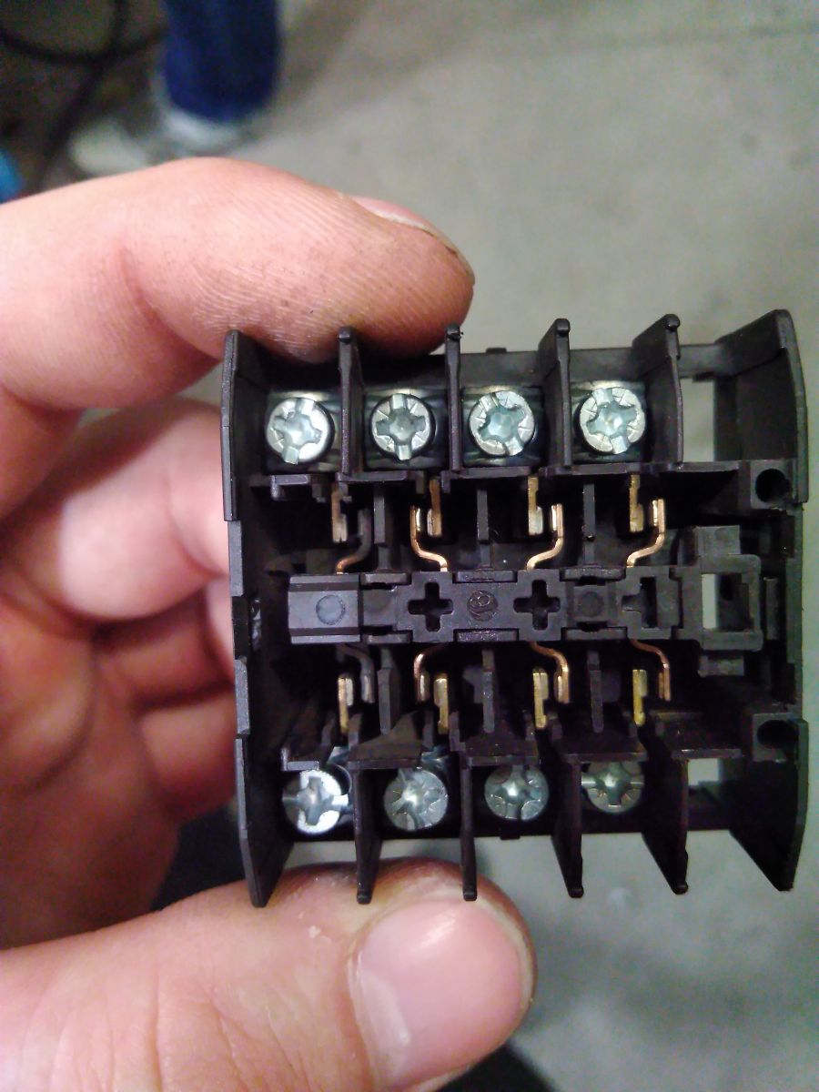

    Tylko po części. Wył. silnikowy ma przeważnie podwójny styk prądowy, dla pewniejszego działania i lepszego gaszenia łuku z obciążeń indukcyjnych. w zależności od producenta mają wspóczynnik k~14. Czyli gdzieś pomiędzy charakterystyką C, a D. I jest on stały. regulowany prąd na tylko człon przeciążeniowy (tzw. termik) i też ma swoją charakterystykę czasowo-prądową. Niezależną od członu zwarciowego. Nie zabezpiecza przed brakiem fazy. Wynika to ze zwiększonego prądu pobieranego przez silnik przy podłączonych dwóch fazach (zadziałanie człony przeciążeniowego), ale nie sprawdza się to prze silnikach małej mocy (0.55kW nie zabezpieczy).
    Czyli wyłącznik silnikowy to specyficzny wyłącznik wyłacznik nadpradowy o charakterystyce C/D.
    Tego zdania to nie rozumiem: Wył. silnikowy ma przeważnie podwójny styk prądowy.
    Tzn jak podwójne?
  • #19 19028111
    Shadowix
    Posty: 1400
    Pomógł: 191
    Ocena: 269
    Nie mogę znaleźć zdjęcia w grafice, ale chyba gdzieś mam na stanie z przezroczystą obudową. Ale mniejsza... PKZ ma budowę styków podobną do stycznika - czyli podwójny styk i komory gasikowe, bo ma za zadanie rozłączać prądy zwarciowe.
    Edit:
    Znalazłem zdjęcie jakiegoś małego stycznika. Ten ma akurat cztery pary styków i jeden NC, ale zasada działania podobna. Kotwica porusza zestawem styków, które są łączone w dwóch miejscach.
    Tzn jak podwójne?
    Specyfika wyłącznika silnikowego(termika) cechuje się możliwością regulacji prądu wyłączenia. Zazwyczaj nastawia się 1.1 prądu przy ustalonej pracy silnika. Ustalona praca silnika następuje po czasie rozruchu(wartości nieustalone). Kontrola prądu pracy silnika przez termik wg. charakterystyki następuje po czasie 100 do 1000 sekund(termik jest nagrzany i zdolny do zadziałania - przekroczenie temperatury powodowane przepływem prądu większego od nastawionego powoduje zadziałanie). Wyłączniki nadprądowe C/D posiadają człon termika nie regulowanego ustalonego na współczynnik 1,45.
    Podwójny styk, lub pojedynczy to kwestia budowy aparatu. Podwójnie to dwukrotna przerwa pomiędzy stykami - lepsze gaszenie łuku elektrycznego.
