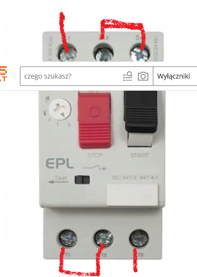

Poszukiwany jest wyłącznik silnikowy do silnika jednofazowego, który będzie zgodny z danymi z tabliczki znamionowej i umożliwi opóźnione wyłączenie po całkowitym zablokowaniu silnika, najlepiej z kilkunastosekundowym opóźnieniem. W dyskusji podkreślono konieczność doboru wyłącznika termiczno-magnetycznego o odpowiednim zakresie prądu znamionowego, uwzględniając charakterystykę silnika jednofazowego. Zwrócono uwagę na możliwość zastosowania wyłączników z funkcją opóźnienia lub dodatkowych układów czasowych, które pozwalają na odroczenie wyłączenia po przeciążeniu lub zablokowaniu. Wskazano, że standardowe wyłączniki silnikowe często reagują natychmiastowo, dlatego w celu uzyskania opóźnienia stosuje się specjalistyczne urządzenia lub układy sterujące. Omówiono także kwestie zabezpieczeń termicznych i przeciążeniowych, które muszą być dostosowane do specyfiki silnika jednofazowego, aby zapewnić bezpieczną i niezawodną pracę.
