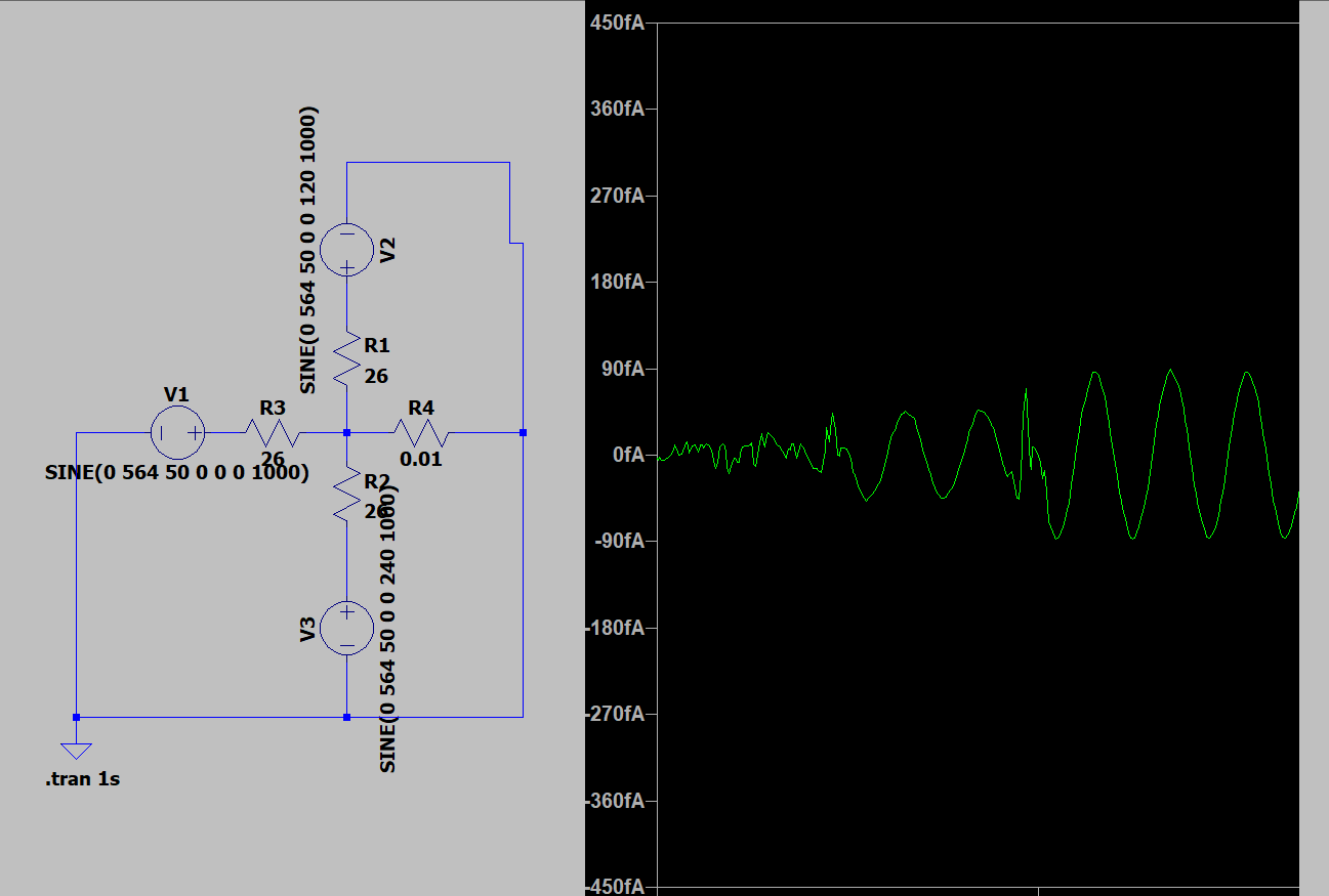

    ppc
    Posty: 203
    Pomógł: 28
    Ocena: 120
    Czy są to 3 grzałki 230 V połączone w gwiazdę, czy 3 grzałki 400 V połączone w trójkąt? W pierwszym przypadku (co uważam, że było by głupie, łączenie zrównoważonego, rezystancyjnego układu trójfazowego w gwiazdę), mogło nastąpić uszkodzenie jednej z grzałek (przerwa, zwarcie), które spowodowało niezrównoważenie trójfazowego układu grzałek i przepływ znacznego prądu przez przewód neutralny.
    Jeżeli, Cię to interesuje, to łatwo to można zasymulować w spice (3 fazy 230 V, przesunięte o 120 stopni), układ zrównoważony, prąd płynący przez przewód neutralny (R4):
    Uszkodzenie przewodu neutralnego w środku - czy wilgoć mogła być przyczyną?zrow.png (31.75 kB)Musisz być zalogowany, aby pobrać ten załącznik.
    (edit błędne wartości napięć w tym przypadku, dużo to nie zmienia, prąd powinien być 0 A, wartości przedstawione są błędami numerycznymi obliczeń).

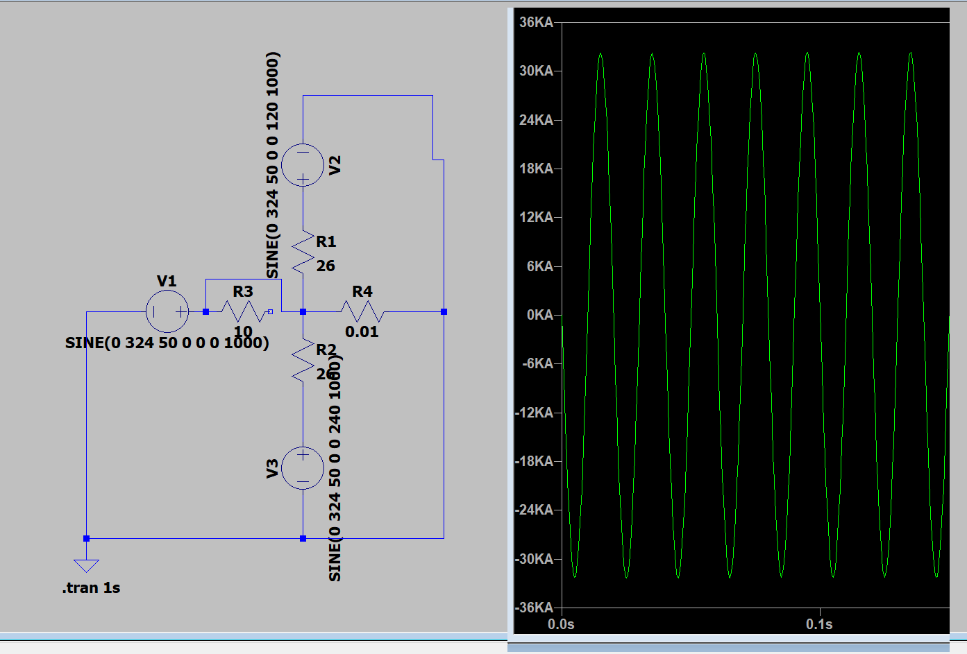

    Prąd płynący w przypadku gdy jedna grzałka ma częściowe zwarcie (26->10 ohm):
    Uszkodzenie przewodu neutralnego w środku - czy wilgoć mogła być przyczyną?niezro..png (29.9 kB)Musisz być zalogowany, aby pobrać ten załącznik.

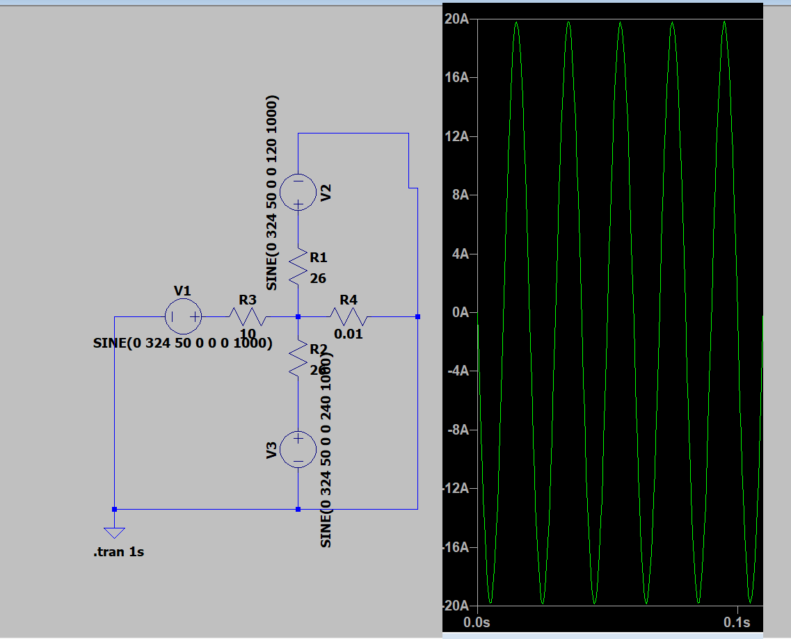

    Przypadek, gdy jedna z grzałek ma całkowite zwarcie powinien skutkować zadziałaniem zabezpieczenia nadprądowego, o ile jest zachowany warunek odpowiedniej IPZ:
    Uszkodzenie przewodu neutralnego w środku - czy wilgoć mogła być przyczyną?zwarci..png (37.68 kB)Musisz być zalogowany, aby pobrać ten załącznik.
    Tak czy inaczej, coś w tej instalacji jest nie tak, nawet, jeżeli to częściowe zwarcie spowodowało uszkodzenie przewodu - od tego są zabezpieczenia nadprądowe, żeby chronić instalację przed uszkodzeniem.
