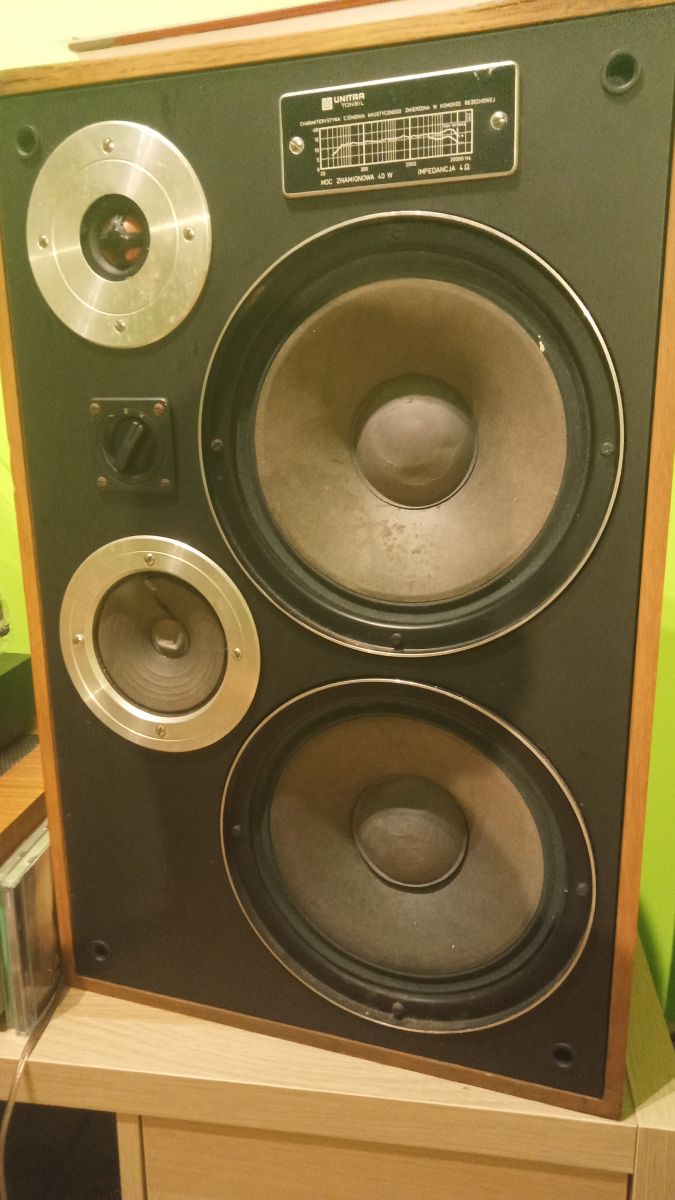

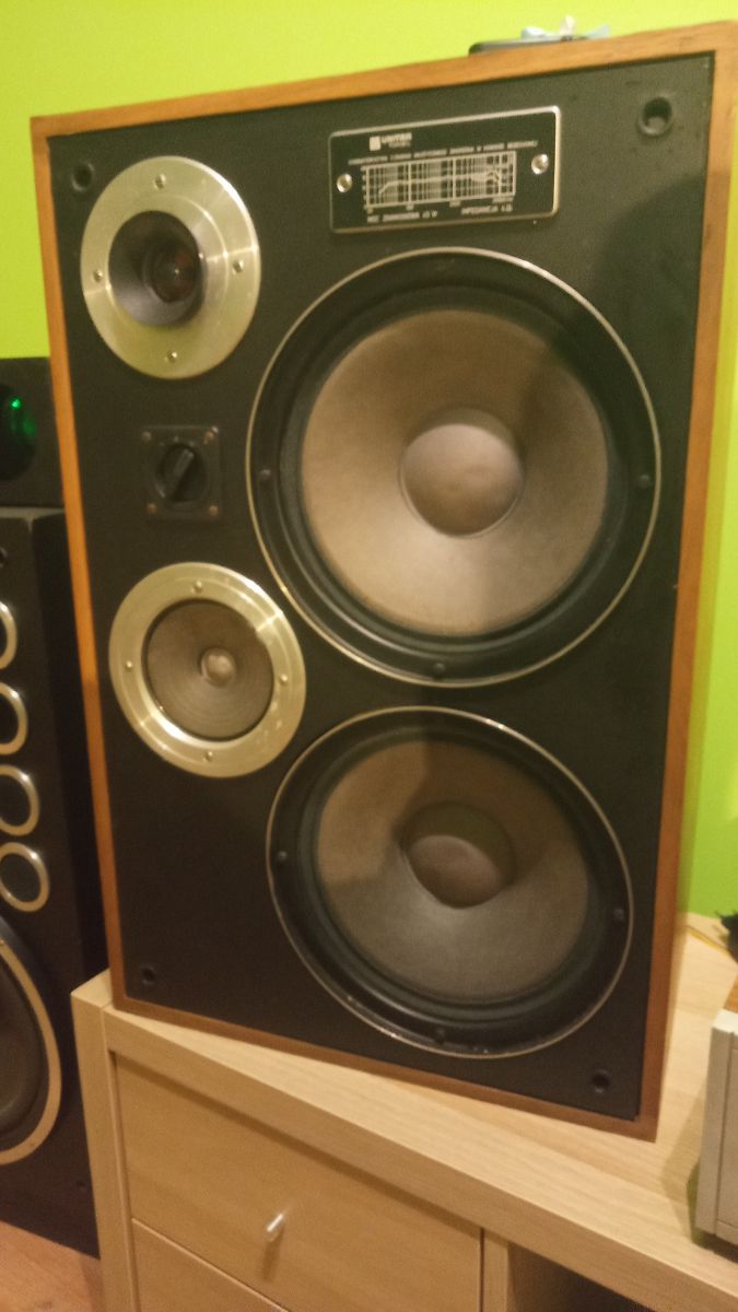

    Witam, stałem się posiadaczem kolumn ZG 40 i chciałbym podjąć się renowacji, czy mógłbym tutaj prosić o pomoc jak tego dokonać? Tzn. chodzi mi głównie o obudowy: w jaki sposób mogę je wyczyścić? Czym uzupełnić szpary? Później malować czy oklejać? Dodam, że musiały gdzieś stać w wilgoci, ponieważ widać różnie wybrzuszenia.
    Ps. Jestem nowym użytkownikiem, jeśli post znajduje się w złym miejscu to z góry bardzo przepraszam ale nie wiedziałem w jakiej kategorii go umieścić. Pozdrawiam

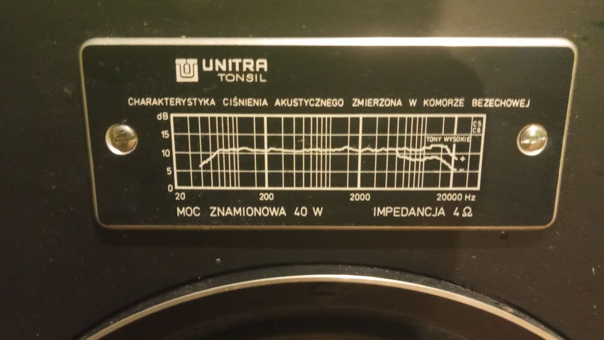

    Może jakieś fotki.
    Jeśli znajduje się tam tabliczka znamionowa to też chcielibyśmy ją ujrzeć.
    Jeśli brak tabliczki, to chociaż podaj rok produkcji.

    Dobrze zaraz dodam jakieś zdjęcia.
    Edit: Renowacja obudów kolumn ZG 40 - czyszczenie, uzupełnianie szpar, malowanie czy oklejanie? Renowacja obudów kolumn ZG 40 - czyszczenie, uzupełnianie szpar, malowanie czy oklejanie? Renowacja obudów kolumn ZG 40 - czyszczenie, uzupełnianie szpar, malowanie czy oklejanie? Renowacja obudów kolumn ZG 40 - czyszczenie, uzupełnianie szpar, malowanie czy oklejanie? Renowacja obudów kolumn ZG 40 - czyszczenie, uzupełnianie szpar, malowanie czy oklejanie? Renowacja obudów kolumn ZG 40 - czyszczenie, uzupełnianie szpar, malowanie czy oklejanie? Renowacja obudów kolumn ZG 40 - czyszczenie, uzupełnianie szpar, malowanie czy oklejanie?

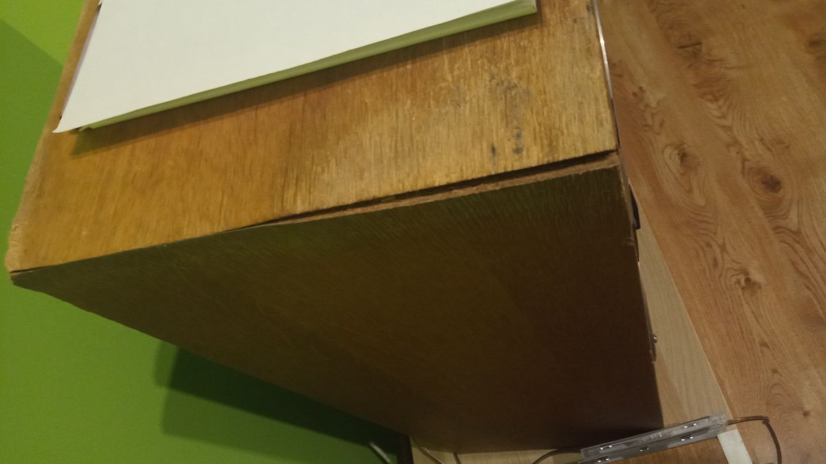

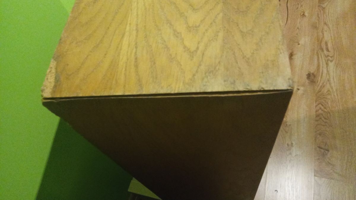

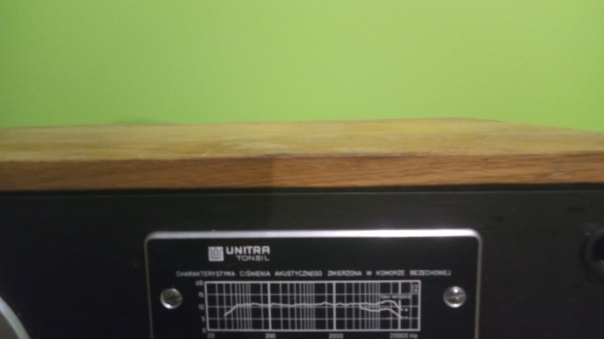

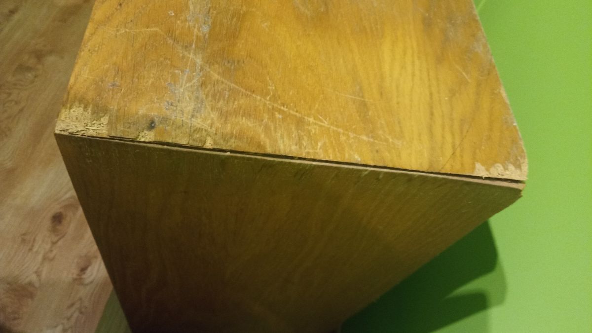

    Muszę Cię zmartwić. Obudowa nadaje się jedynie na śmietnik. Trzeba robić nowe skrzynki o dokładnie takich samych wymiarach. O resztę (głośniki, zwrotnice itp) na razie nie masz się co martwić.
    Oryginalnie obudowa jest z płyty paździerzowej która (jak słusznie podejrzewałeś) stała w wilgoci długi czas i po prostu spuchła - rozwarstwiła się. Żadne szpachle, wypełnienia nic tu nie dadzą, bo nawet jak zapchasz szpary, wytrzymałość płyt jest naruszona i istnieje duże prawdopodobieństwo (graniczące z pewnością), ze podczas używania się po prostu zacznie sypać.
    Z tym "sypaniem" chodzi o to że podczas grania będą się rozlatywać czy jak? :D Kurczę szkoda, myślałem, że uda się je jeszcze uratować. :/
    To teraz mam pytanie co do głośników średnio tonowych wiesz może gdzie znajdę do nich membrane żeby je zregenerować? W głośniku basowym oraz membranie myślałem o wymianie kopułek bo te są powgniatane (co prawda w lewym głośniku udało mi się wyciągnąć je odkurzaczem ale z bliska za dobrze to nie wygląda) oraz myślałem o pomalowaniu tych membran tuszem kreślarskim kiedyś czytałem o tym zabiegu na Facebooku i ładnie to wyszło. Co do membran i kopułek chciałbym żeby to były oryginały czy jest to możliwe? :)

    Dokładnie. Płyta wiórowa po nasiąknięciu się rozpada - klej w niej przestaje wiązać trociny ze sobą i można ją praktycznie w palcach skruszyć.
    Tonsil nadal produkuje - zarówno głośniki jak i reperaturki do nich.

    Zależy w jakim stanie chcesz mieć te kolumny. Jak we wzorowym, to nie ma sensu reanimować tych obudów - lepiej wykonać nowe a jak tylko ma to być sztuka dla sztuki, to zakleić szpary/uszczelnić tak by kolumny nie miały przedmuchów i tyle. :-)

    Osobiście skłaniałbym się ku próbie reanimacji tych obudów. Słyszałem o sposobie z zieloną szpachlą i szlif zakończony drobnym papierem, do tego od środka wzmocnić łatą wklejoną mocnym dobrym klejem np. hybrydowym. Jak się poszczęści to skończy się tylko na lakierowaniu tyłów, w najgorszym razie jak spuchło pod fornirem to tam również trzeba kłaść nowy. Przy czym nie wiem czy sąsiadujące płaty forniru nie odpadną. Ogólnie tak czy inaczej sporo roboty. Trzeba rozważyć czy warto, przede wszystkim po ile sprzedają ładne obudowy. Jak ktoś ma czas to sens grubszych prac większy.

    Można spróbować przed szpachlą usunąć to co najbardziej zluzowane, wysuszyć porządnie i mocno nasączyć żywicą. Jeszcze więcej zabawy :) to i opłacalność spada...
    Z powodu różnej rozszerzalnośći materiałów pewnie nie wytrzyma tyle co nieruszona obudowa, a może jednak w dogodnych warunkach długo posłuży.
