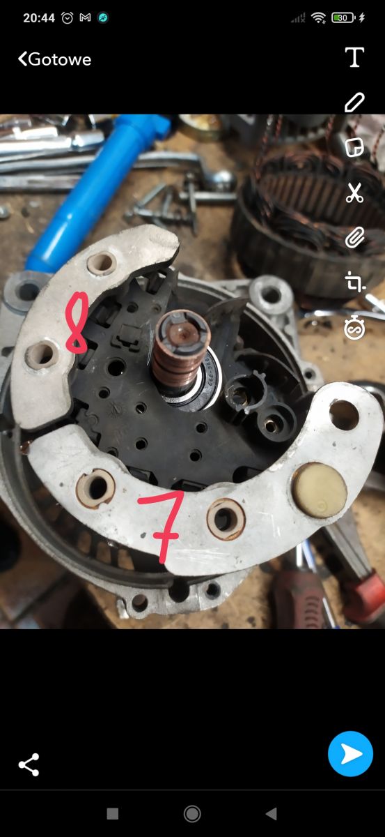

    Witam. Ostatnio zaświeciła kontrolka ładowania. Wyciągnąłem alternator. Regulator był klejony silikonem. Szczotki były w miarę ale myślałem, że czyjaś fuszerka w końcu padła. Założyłem nowy zakładam alternator i kontrolka świeci na wolnych obrotach po przekroczeniu 2 tyś obrotów kontrolka gaśnie. Ale ładowania brak. Rozebrałem alternator znowu. Ten mostek co mam na jednej nóżce między blachą a trzema diodami jest po ok 500. Jak to w diodach, między druga blachą w obie strony cisza. Padnięty mostek? Druga sprawa wirnik. Sprawdzam tak : między jeden ślizg a drugi komutatora podłączam miernik. Przerwa jest. Komutator zalany klejem ale przy wyprowadzeniu zeskorbałem emalię. Uzwojenie jest ciągłe, lecz przerwa między jednym ślizgiem a początkiem cewki wirnika. Możliwe, że obie rzeczy padły czy coś źle sprawdzam? Wiem, że powinno się mierzyć izolację i indukcyjność. Ja póki co chce się dowiedzieć czy dobrze robię.

    Właśnie tak mi się wydawało, że ciężko to będzie wytłumaczyć. Jak nie zrozumiesz narysuje. A teraz powoli

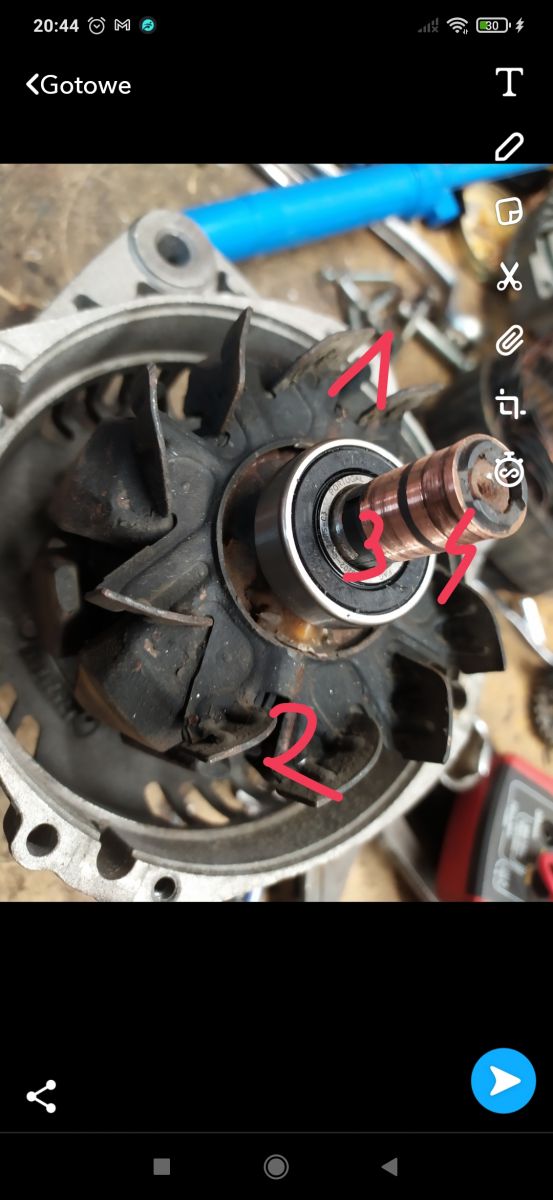

    Wirnik:
    Na wirniku komutator. Komutator jest podłączony do uzwojenia tak?
    Czyli teoretycznie na ślizgach powinno być przejście, jakiś opór. U mnie nie ma. Ale za komutatorem na tych takich prowadnicach izolowanych aby drut uzwojenia nie stykał się z masą ani niczym zoskrobalem izloacje. I nagle jest przejście i rezystancja. Przejście jest między poczatkiem a końcem cewki oraz obojętnie która cewka i tylko jednym "ślizgiem na komutatorze. Czyli wychodzi na to tak jakby się ukruszyl kabel pod tym klejem. Zrozumiałe czy nie bardzo??

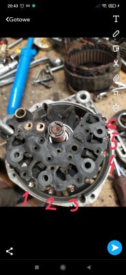

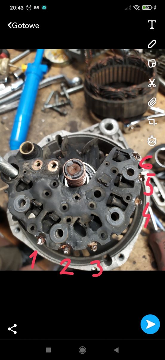

    Druga sprawa mostek.
    Mostek (chciałem przedtem dodać zdjęcia ale błąd wychodzi) ma 6 wyprowadzeń do których jest dolutowany stojan. Pod spodem mostka są dwie oddzielne "blachy". Po te trzy diody podłączone (jak się domyślam). Między jedna "blacha" czyli pewnie katodą, a wyprowadzeniami jest przejście w jedną stronę niewiele ponad 500 a w drugą stronę brak przejścia. Na kolejnych trzech kompletnie brak reakcji w obie strony czyli jakby połowa mostka walnięta? Dziwna sprawa, że te dwie rzeczy nagle padły..

    Mostek :
    Między 1 2 3 a 7 jest przejście w jedną a w drugą brak czyli ok
    Między 4 5 6 a 8 brak w obie strony. Dziwne że jest przerwa
    Komutator między 1 a 2 jest przejście. Między 1 a 3 tak samo. Między 2 a 4 brak przejścia. Czyli jak urwany przewód pod klejem. To też dziwne jest.

    Nie komutator tylko pierścienie ślizgowe.
    Zazwyczaj da się je wymienić.
    Mostek ma minimum 6 diod. Po 3 na blachę.
    Każda dioda jedną stroną dotyka swojej blachy a drugą uzwojenia. Jedna z blach jest podłączona do masy, druga do plusa - która jest która to zależy od tego czy blacha ma połączenie do katod czy do anod diod.
    Są 3 uzwojenia i jeden punkt wspólny.
    Zobacz na schemat alternatora w Google to może Ci się rozjaśni o co tam chodzi.
    Raczej nie ma 2 usterek i wina leży w wirniku ale skoro już jest rozebrany to można pomierzyć wszystko.

    Stojan lutowany a pod łozyskiem brak plastikowego "słoneczka". Ktoś już zmieniał pierścienie i pewnie drut nie jest dobrze przylutowany.
    Spróbuj wydłubać ten klej w miejscach lutowania, może gorącą lutownicą się podda. Poprawić luty i obejdzie się bez wymiany pierścieni.
    Łozysko trzeba ściągnąć żeby się tam dostać.

    Sprawdż na mostku czy 456 albo 123 nie są zwarte razem i wtedy to jest środek gwiazdy nie łączony z diodami albo łączony z 4 diodą w niektórych.

    Alternator Valeo BMW E46 - Kontrolka ładowania, brak ładowania, badanie mostka i wirnika
    Dioda 1 plusowa pomiędzy U a B+
    Dioda 1 minusowa pomiędzy U a B-
    Dioda 2 plusowa pomiędzy V a B+
    Dioda 2 minusowa pomiędzy V a B-
    Dioda 3 plusowa pomiędzy W a B+
    Dioda 3 minusowa pomiędzy W a B-
    MP to wspólny punkt gwiazdy dla uzwojenia stojana.
