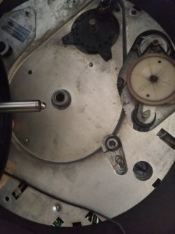

    321Tobiasz123
    Poziom 8  
    Posty: 499
    Pomógł: 3
    Ocena: 173
    U mnie tak to wygląda Gramofon UNITRA Daniel 1100 - talerz się słabo obraca
    Czyli jest widoczne wyżłobienie na brakującą kulkę. Jak widać u mnie nie ma żadnych ciekawych patentów :D
    A tak w sumie czy jej brak może być rozwiązaniem moich problemów z tym gramofonem?

    398216 Usunięty
    Posty: 34093
    Pomógł: 3924
    Ocena: 9237
    Oczywiście, że może. Przecież z kulką cały ciężki talerz podpierany jest na bardzo niewielkiej powierzchni czyli opory mechaniczne praktycznie zerowe (nie mylić z bezwładnością), jak kulki nie ma opiera się na obrzeżu podtoczenia - czyli opory wzrastają kilkukrotnie. W polskich gramofonach (poza Bambino i podobnymi) silniczki napędowe maja bardzo niewielkie moce - nic dziwnego, że nie ma siły.
    Poza tym co wyżej - pozostaje jeszcze jedna kwestia - bez kulki talerz będzie niżej o ok. 3mm - niby niewiele, ale przez to zmienia się kąt natarcia igły, który powinien być odpowiedni (stąd w niektórych gramofonach istnieje możliwość regulacji wysokości ramienia) i trzeba by go skorygować pod inną wysokość talerza.

    321Tobiasz123
    Poziom 8  
    Posty: 499
    Pomógł: 3
    Ocena: 173
    Dziękuję bardzo za pomoc! Rzeczywiście winowajcom był brak kulki, z powodu że nigdy wcześniej nie serwisowaniem polskich gramofonów z wyższej półki to nie miałem pojęcia że taki element powinien tam być. pasującą kulkę wygrzebałem z łożyska ze starego koła od roweru. Kulka Co prawda ma średnicę mniejszą o milimetr, ale działa wyśmienicie. Pozdrawiam
