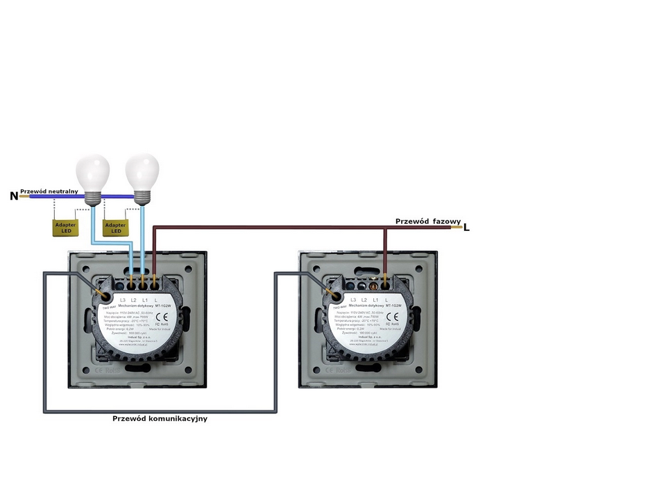

    Rozwiązanie jest.
    1. Zrezygnować z oświetlenia grupowego.
    2. Zamiast tradycyjnych łączników schodowych, zastosować dotykowe podwójne.
    Schemat połączenia.
    Instalacja 2 grup żarówek z przewodem 4-żyłowym w starym typie domu
    mario2255 napisał:
    ale skoro wszystko jest do bani to co byś poprawił?
    To dotyczyło się "schematu" połączeń.
    To co widać na pierwszy rzut oka, żarówki nie mają 'N", oba końce podłączone do łączników. Faza idzie na niewłaściwe styki łączników (jest do L1 jednego łącznika i do styku komunikacyjnego drugiego łącznika). Jak już, to powinna iść do L1 i L2 i pewnie są inne błędy.

    Możesz podpowiedzieć przykładowego producenta/ów takiego rozwiązania?
    Rozumiem ze te adaptery rozmawiają z włącznikami po przewodach zasilania... Ciekawe rozwiązanie tylko pewnie kosztowne i co pare lat wymiana adapterów...
    Adaptery są zintegrowane z żarówką czy potrzeba na nie osobne miejsce w oprawce?
    Plus Twojego jest taki ze kolory przewodów będą prawidłowe i nie będzie zamiany potencjału jak to jest w moim rozwiązaniu - czyli bezpieczniej po latach...
