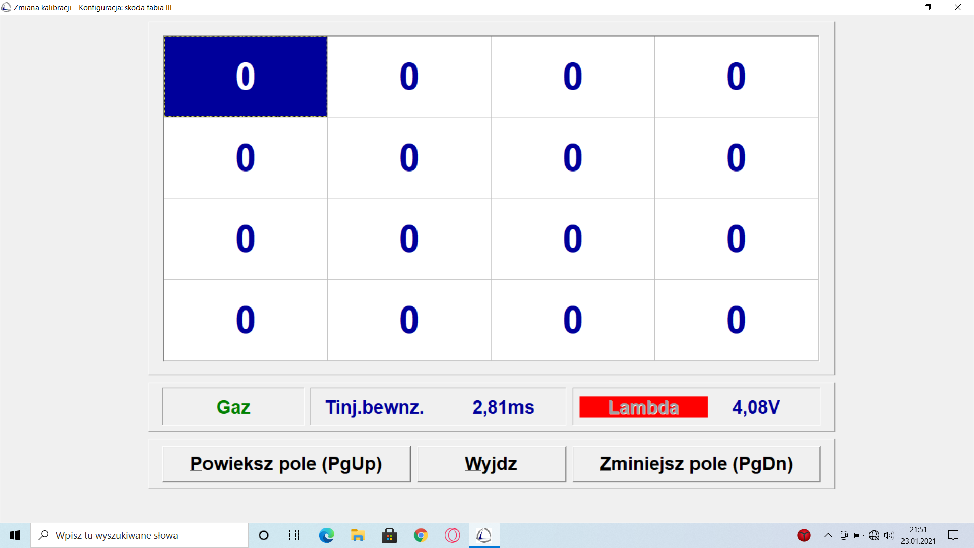

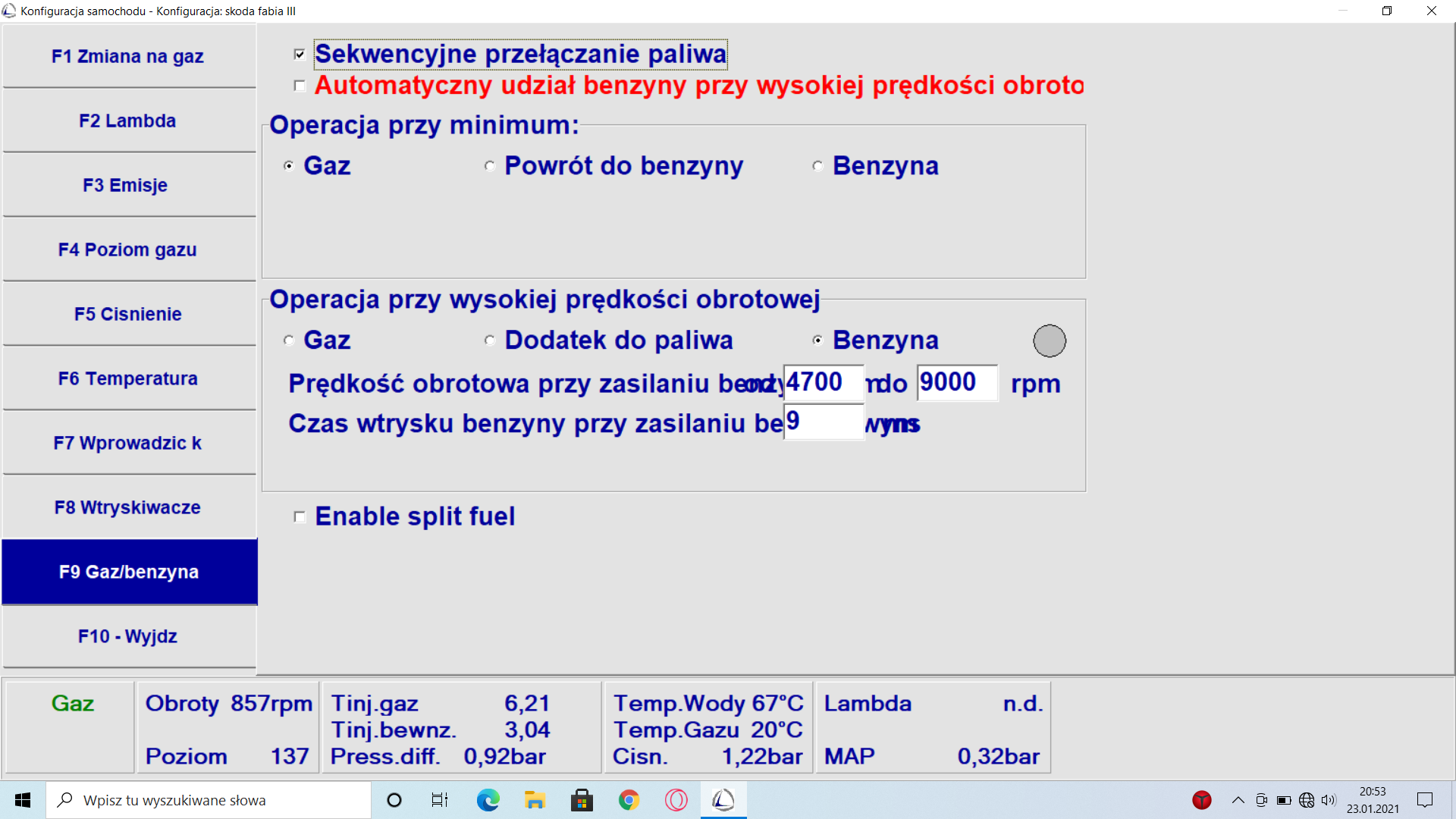

Jak podłączyć się do instalacji LPG Landi Renzo w Skodzie Fabii III 1.0 MPI i co zrobić z błędem ubogiej mieszanki na gazie?
Podłączysz się zwykłym konwerterem USB-RS232 TTL, np. PL2303HX albo FTDI FT232RL, a w złączu STAG/Landi Renzo może być potrzebna zamiana środkowych pinów [#19067844] [#19068403] Udało się też połączyć programem Omegas 2.16.9c, więc w praktyce była to instalacja Landi/Omega założona przez dilera, a nie typowy STAG [#19081236] [#19081330] Na błąd ubogiej mieszanki nie ma co liczyć wyłącznie w programie — trzeba sprawdzić mechanicznie wtryskiwacze i reduktor, bo przy takim przebiegu podejrzewano zużyte wtryski [#19082041] [#19081330] Po regeneracji lub wymianie wtrysków trzeba zrobić kalibrację/adaptację instalacji; padła też rada, by przejechać trochę na benzynie, żeby korekty się ustabilizowały, a potem sprawdzić mapę i korekty podczas jazdy [#19201367] [#19201562] [#19205203] Jeśli wtryski są do wymiany, pojawiła się propozycja montażu Barracud 2 Ω zamiast zestawów naprawczych z Chin [#19091275]
