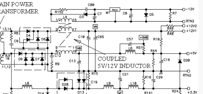

    To dotyczy głównie starych zasilaczy.
    Jaka grubość przewodu dla napięcia 12 V DC i natężeniu prądu 12 A?
    Zwróć uwagę jak zasilana jest linia -12V. Niektóre wesołe wynalazki tak sam produkowały 3,3V a nawet 5V. Wtedy duży pobór na linii 12V powodował wzrost napięcia na liniach zasilanych w ten sposób i w najlepszym wypadku wyłączenie zasilacza przez zabezpieczenia ponadnapięciowe. W najgorszych Feel 2 ;P

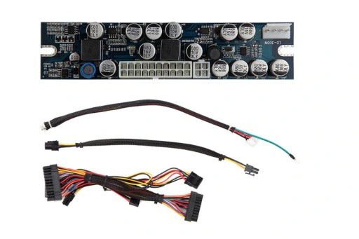

    To w tych modelach trzeba było obciążyć linie 3,3V i 5V rezystorami by na linii 12V zasilacz oddał ile miał. Taki sposób działał całkiem dobrze w czasach gdy linie 5V i 3,3V były dosyć mocno obciążane w porównaniu z dzisiejszymi komputerami. Dzisiaj wszystko leci z 12V. Zauważ że istnieją wynalazki takiego typu:
    Zasilanie z 12V, produkuje całą resztę napięć o śmiesznie niskich mocach ale komputerowi to wystarczy. To akurat dedykowane jest pod obudowy ITX z zasilaczami zewnętrznymi które nie pobierają dużej mocy, ale potężna stacja robocza na tych liniach pobiera tak samo niskie prądy bo CPU, mostek, karta graficzna ciągnące razem ładne pól kilowata leci z 12V.
    Powstaje nawet standard zasilaczy mających tylko wyjście 12V a pomniejsze napięcia przy śmiesznych mocach mają być z tego produkowane na płycie głównej. To też świadczy o różnicach w zasilaniu między starymi komputerami a nowymi.

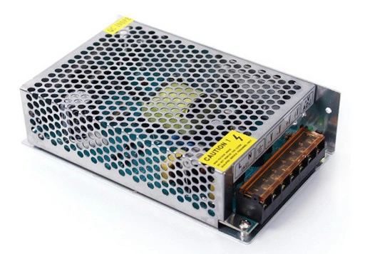

    Lepiej kupiłby normlany zasilacz modułowy 12V 150W:
    Jakieś 3 dychy. Może troszkę więcej ale od kilku złotych nie zbiednieje, a przynajmniej będzie miał coś co nie wybuchnie.

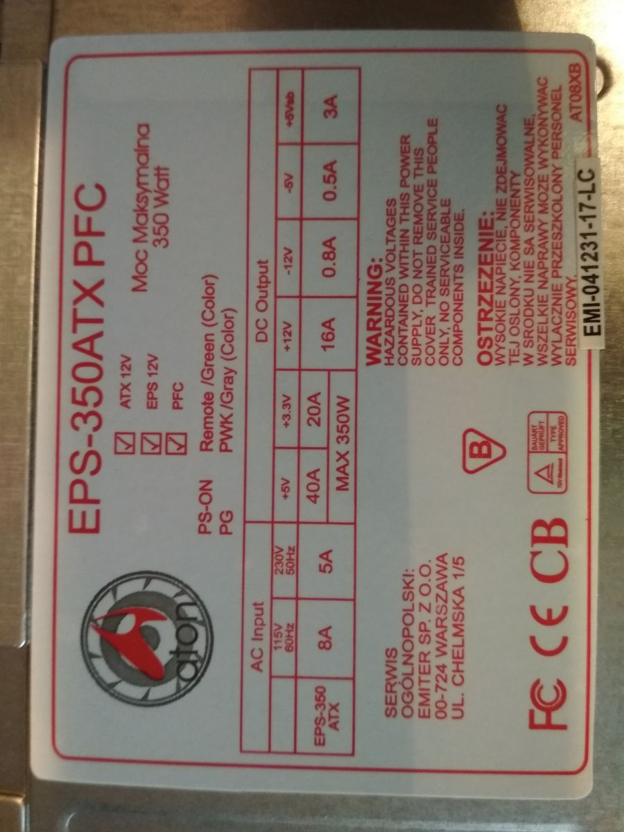

    Wklejam tabliczkę znamionowa. Po podłączeniu pod zasilacz chodzi wszystko dobrze. Ale czy to bezpieczne?
  • #15 19074722
    W.P.
    Specjalista - zasilacze komputerowe
    Posty: 5284
    Pomógł: 770
    Ocena: 1215
    Jeśli nie wyłącza się, to można uznać to za sukces. Co do bezpieczeństwa to podstawowe warunki są spełnione - metalowa obudowa połączona z kołkiem ochronnym gniazda sieciowego. Co prawda ażurowa obudowa więc dopóki nic nie wpadnie (lub niw wpłynie) do wnętrza to jest bezpiecznie.
