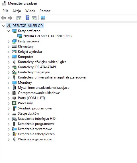

DVI - Nie działa podłączenie DVI na płycie głównej.
mar796 27 Lis 2020 20:50 2016 14
Użytkownik ma problem z podłączeniem drugiego monitora do płyty głównej GIGABYTE B450 AORUS ELITE przez złącze DVI, które nie działa. Posiada kartę graficzną GIGABYTE GEFORCE GTX 1660 SUPER, a pierwszy monitor jest podłączony przez HDMI. Odpowiedzi wskazują, że aby złącze DVI na płycie głównej działało, potrzebny jest procesor z zintegrowaną grafiką, ponieważ w przypadku posiadania dedykowanej karty graficznej, zintegrowana automatycznie się wyłącza. Użytkownik rozważa użycie przejściówek i kabli, ale większość odpowiedzi sugeruje, że lepiej podłączyć oba monitory do dedykowanej karty graficznej.
