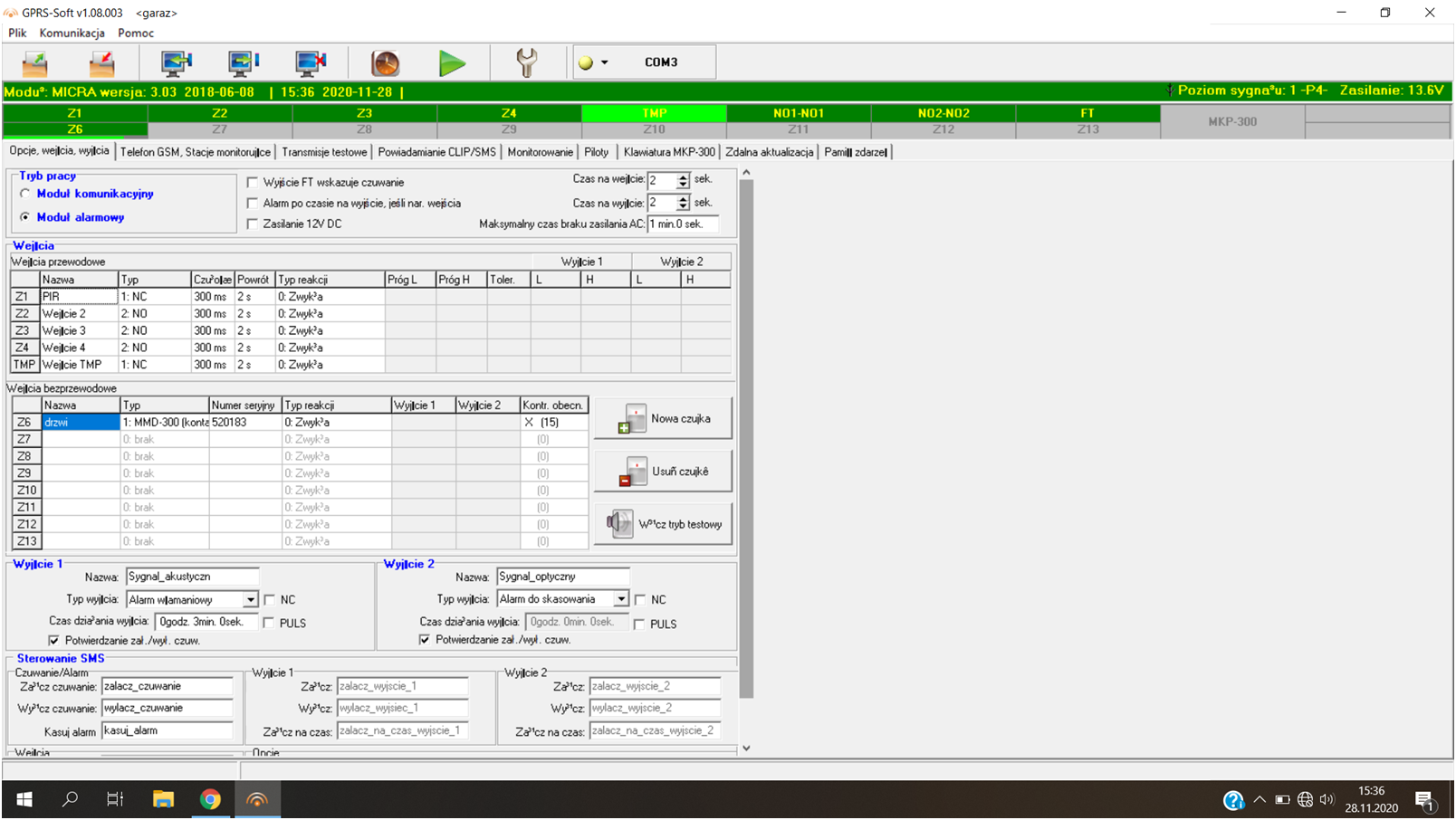

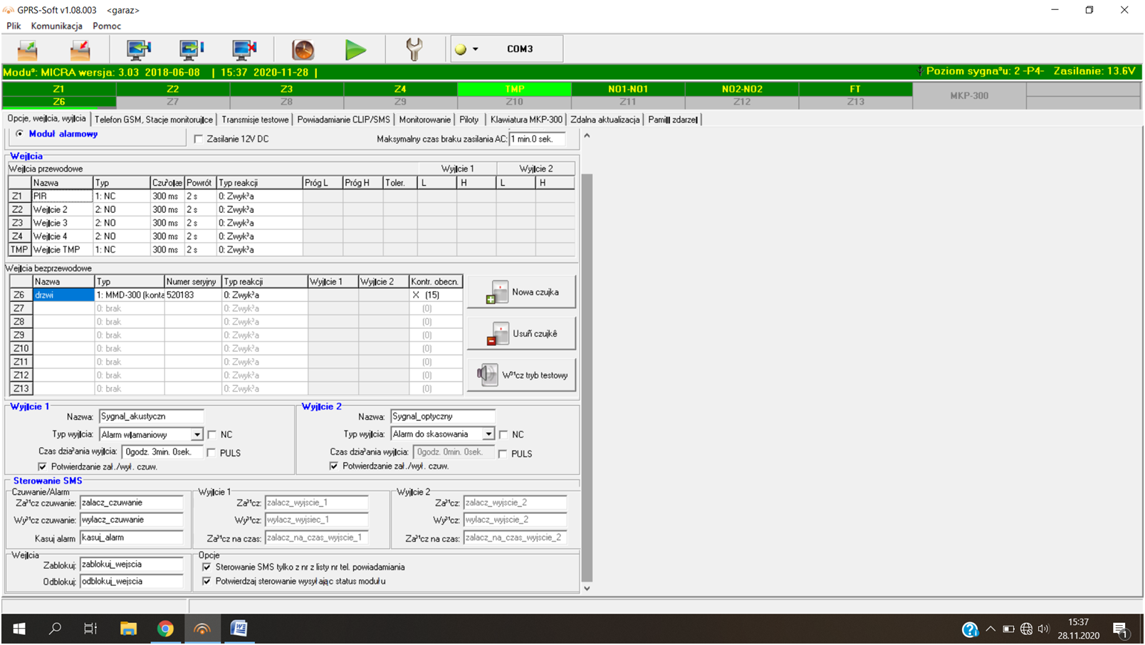

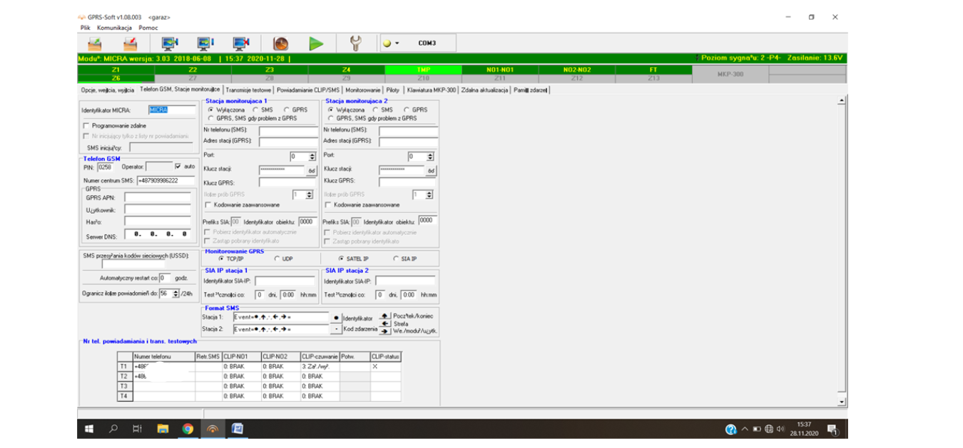

✨ Użytkownik skonfigurował moduł Micra zgodnie z instrukcjami z serwisu Satel, jednak aplikacja Micra Control nie odbiera SMS-ów konfiguracyjnych, mimo że powiadomienia o alarmach są dostarczane. W odpowiedziach zasugerowano sprawdzenie formatu numeru telefonu oraz ustawienia opcji CLIP-status. Wskazano również, że problem może wynikać z polityki Google, która ogranicza działanie aplikacji wysyłających komendy SMS. Dodatkowo, użytkownicy zwrócili uwagę na nadchodzące wyłączenie nadajników 2G i 3G, co może uczynić moduł bezużytecznym w kontekście wiadomości SMS.
