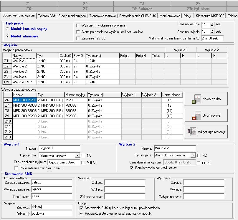

    Mam problem z satel micra. Cały czas brak odpowiedzi z modułu przy próbie użycia aplikacji micra control. Ustawiam transmisję testową i dostaję ją na telefon więc wnioskuję że sama karta OK. W centrum sms wpisałem nr który jest na karcie w module micra a w docelowych do powiadomień mój. Dodatkowo zaznaczony mam oczywiście "Potwierdzaj sterowanie wysyłając status modułu". Brak pomysłów dalej... Czy ktoś może pomóc?
    Update: Sterowanie smsami działa. Ale aplikacja nie może się dogadać i totalnie nie wiem o co chodzi. Wersja aplikacji na tel 1.15.9.
    Czy micra będzie dzwonić w razie(odpukać) alarmu na mój nr? Bo już nie miałem czasu robić testu na odłączonym sygnalizatorze a nie chciałem wiochy budzić.
    Update2: reinstall micra controll załatwił sprawę. Pozostaje więc powyższe pytanie jedynie zanim zrobię test.

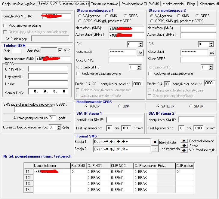

    Że jak?
    Poczytaj wpierw co to numer centrum SMS i popraw to.
    Faktycznie musiałem źle zrozumieć instrukcję. Usuwam to.
    sosarek napisał:
    Skąd mamy wiedzieć jak jest skonfigurowana?

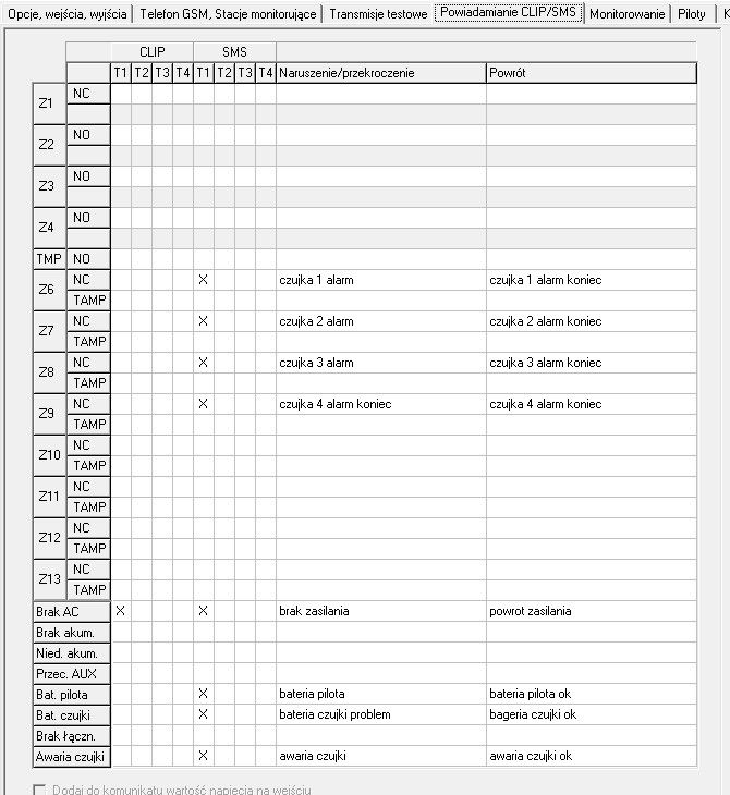

    Liczyłem na to, że jest jakiś prosty checkbox np do tych połączeń, niemniej wrzucam poniżej jak to u mnie wygląda:
    Z tym, że stacja monitroująca obecnie jest wyłączona i usunięty nr z pola cetnrum sms.
    Zależy mi aby moduł do mnie zadzwonił bo sms mogę nie usłyszeć. Samo sterowanie smsami i powiadomienia działają.
    Tabela konfiguracyjna ustawień powiadomień CLIP/SMS z zaznaczonymi opcjami dla różnych stref i czujników.
    Zrzut ekranu z ustawieniami konfiguracji modułu GSM.
    Zrzut ekranu interfejsu systemu alarmowego z różnymi ustawieniami i opcjami.

    Ma dzwonić a masz zaznaczone tylko SMS...
    OK to chyba wiem o co chodzi. Ogólnie spodziewałem się, że to jest osobną opcją i też nie muszę zaznaczać każdej z czujek w ten sposób tylko globalnie jeśli alarm to zadzwoni i stąd moje niedopatrzenie.
    Powinienem dla tych czujek które mogą wzbudzić alarm zaznaczyć T1 CLIP zamiast SMS i wtedy zadzwoni?
    W przypadku załączonej konfiguracji zadzwoni tylko jak braknie prądu?

    Idziesz w dobrym kierunku ;)

    Poprawione na podstawie sugestii użytkownika sosarek, działa. Dzięki.
