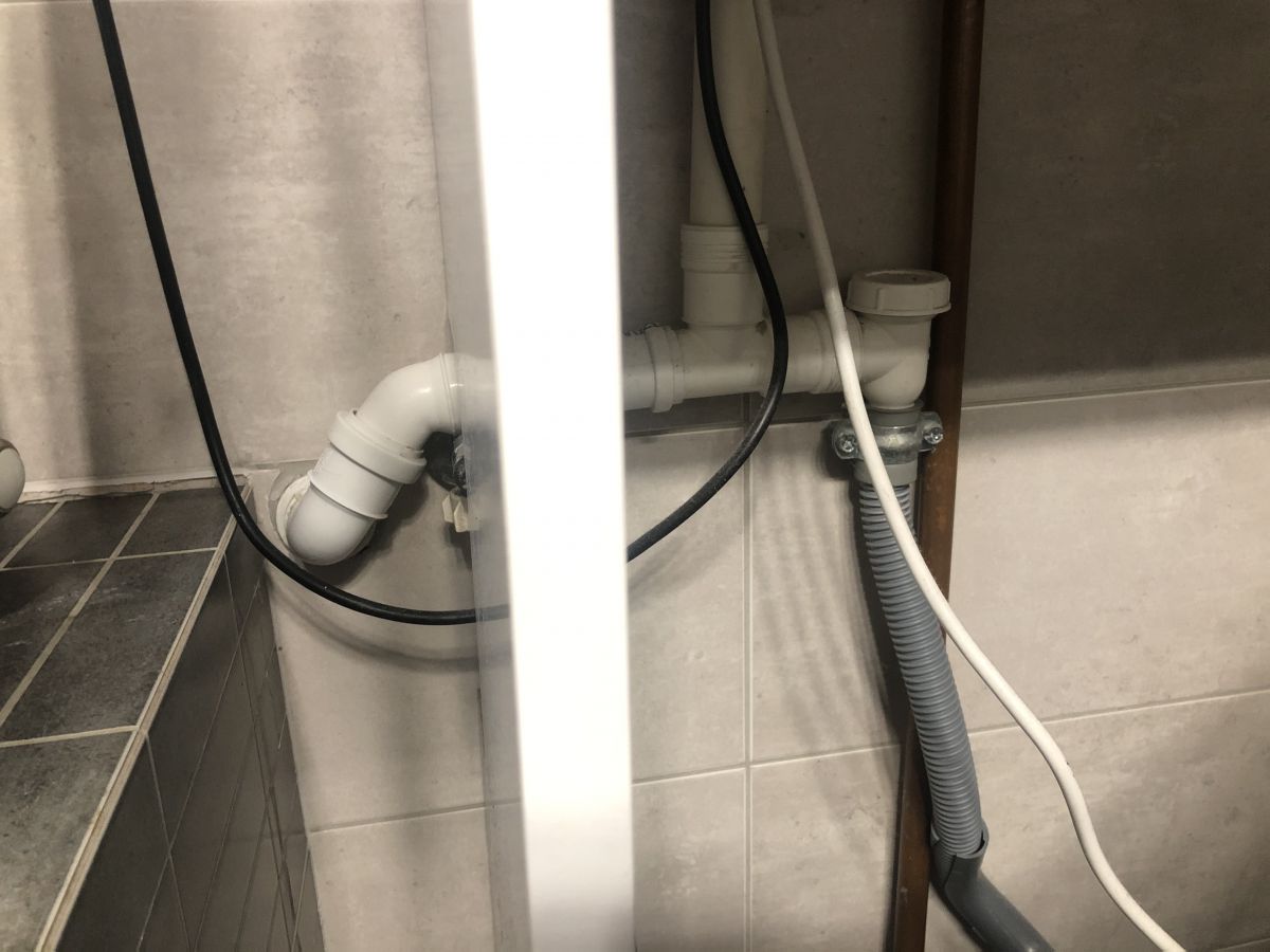

    Hej, mam taki oto problem. Pralka jest podłączona do tego samego odpływu co piec gazowy co z zamknietą komorą spalania. Jak wiadomo taki piec spuszcza wodę kondensacyjną co jakiś czas.
    W efekcie spuszczana woda z pieca ląduje w pralce. Jak temu zaradzić? Macie jakieś pomysły?

    wiesiekmisiek napisał:
    Daj fotki swego podłączenia teraźniejszego tak by było widać wpięcie pieca i pralki.
    Tak to mam podłączone i co jest źle?
    Ta pionowa rura idąca od góry to skropliny z pieca.
    pralka - odpływ podłączony do tego samego spustu co piec co z zamknietą komora s pralka - odpływ podłączony do tego samego spustu co piec co z zamknietą komora s

    Tu gdzie jest syfon musisz dać kolano 90° i dopiero syfon wtedy woda nie powinna się wlewać do pralki. Oczywiście kolano skierowane do góry.

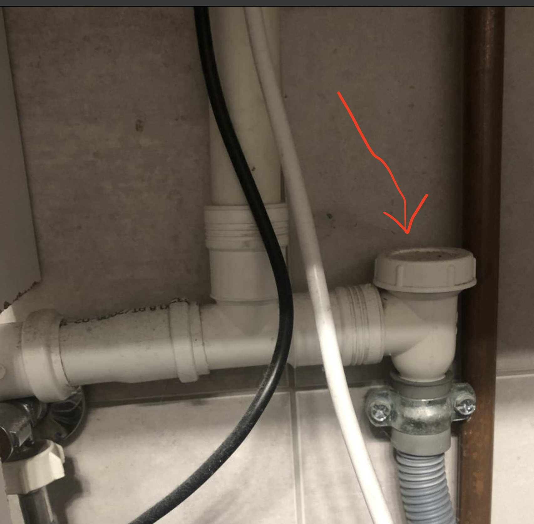

    Można dać to kolano ale powiem, że gdyby ten syfon był sprawny ( t.j. aby sprężyna dociskała kulkę lub tłoczek bo są dwa rodzaje tej blokady) to skropliny nie miałyby prawa przedostać się do węża odpływowego. A tak na bank jest zawieszony lub może wyjęty przez właściciela. Pytanie do założyciela :
    czy ten zawór jest sprawny ( czy nie jest zablokowany tłoczek z oringiem lub kulka )?

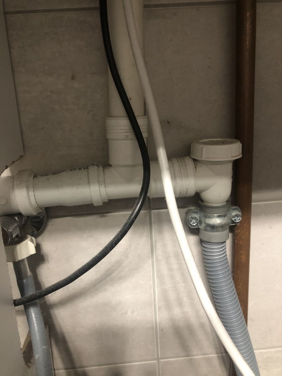

    czy aby sprawdzić czy zawór jest sprawy to wystarczy odkręcić tę górną nakrętkę i organoleptycznie zbadać?

    Pomijając główny problem, bo jest on banalnie łatwy do usunięcia, mam pytanie czy przepływająca z pralki woda nie powoduje wyciągania skroplin z syfonu w kotle?
    Woda z pralki jest wyrzucana pompką i płynie ona z dużą prędkością. Rura odpływowa ma małą średnicę (32mm), dlatego przepływająca woda z pralki wytwarza spore podciśnienie w odcinku rury odprowadzającej skropliny, a to może doprowadzić do wyciągania wody z syfonu kotła. Jeżeli syfon będzie pusty to kocioł może wtłaczać gaz w rury kanalizacyjne. Gaz ten może w tych rurach się gromadzić i wybuchnąć.
    Taki sposób podłączenia jest zły i może stwarzać zagrożenie wybuchem.
    Odpływy kondensatu powinny być podłączane do odcinków rur kanalizacyjnych, które są prawidłowo odpowietrzane lub też posiadają zamontowane napowietrzacze.
    Tak.
    Pytanie Twoje oznacza, że nigdy nie czyściłeś tego zaworu a to jest zalecane przynajmniej 2 razy w roku. Śmiem stwierdzić, że jest zablokowany w pozycji otwarte i tyle w temacie.

    vladekos napisał:
    nie napisałeś jak go usunąć a to jest dla mnie najważniejsze.
    Ale już to koledzy wyjaśnili. Trzeba przerobić podłączenie syfonu pralkowego w taki sposób, aby skropliny nie wpływały do tego syfonu np. dodając 2 kolana 87 stopni i podnosząc syfon wyżej.
    vladekos napisał:
    Jak to sprawdzić?
    To zależy gdzie masz syfon. W jednych kotłach jest na wierzchu pod kotłem, a w innych jest wewnątrz kotła. Jeżeli jest wewnątrz kotła to trzeba otworzyć obudowę i zobaczyć co się dziele z wodą wewnątrz tego syfonu, kiedy pralka zaczyna wyrzucać wodę.
    vladekos napisał:
    nie przesadzasz? Wybuchem? Piec montował wykwalifikowany manier z uprawnieniami.
    Nie przesadzam. Wystarczy tylko otworzyć instrukcję jakiegokolwiek kotła i przeczytać, że nie wolno używać kotła z suchym syfonem. Różnie jest to ubrane w słowa, ale sens zawsze jest taki sam.
    Natomiast zasyfonowania i prawidłowe odpowietrzenia to podstawowa wiedza z zakresu hydrauliki, ujęta w normy.

    Hej,
    problem rozwiązany poprzez rozkręcenie syfonu i dokładne jego oczyszczenie. Kulka była zablokowana. Dzięki @wiesiekmisiek
