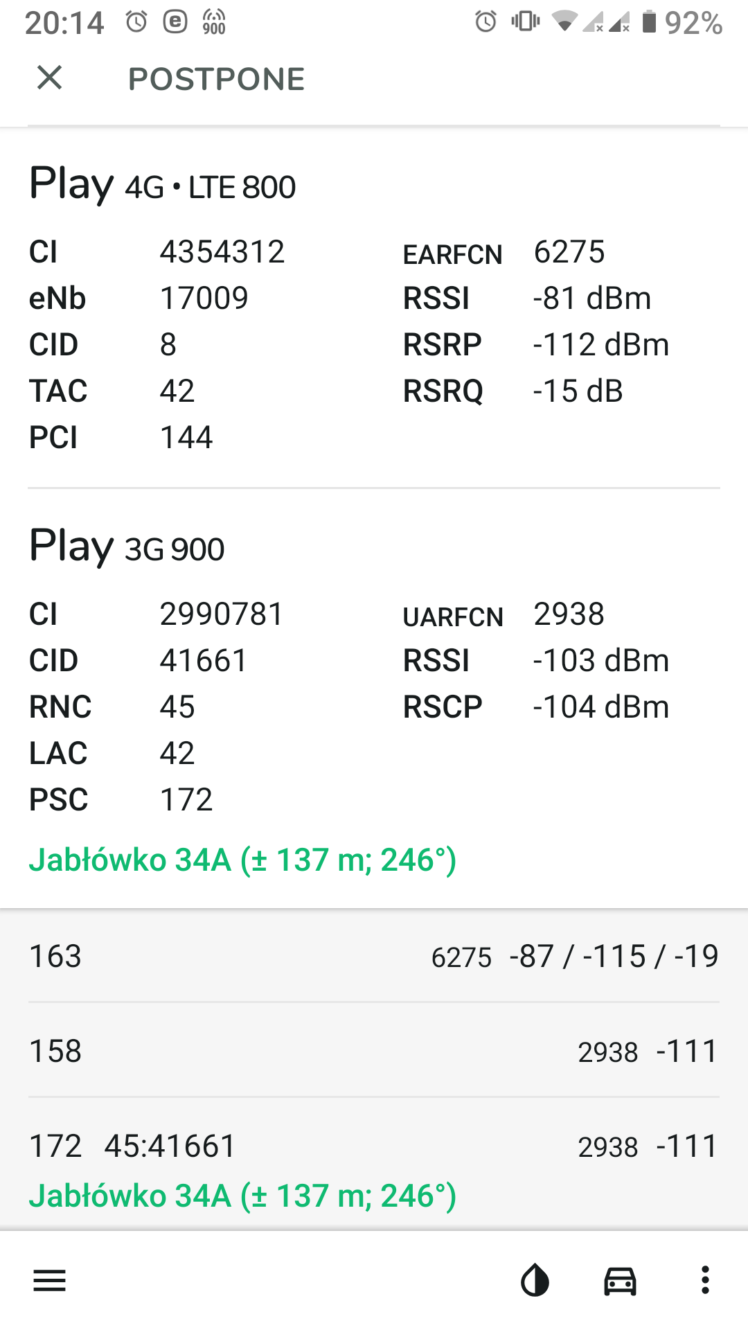

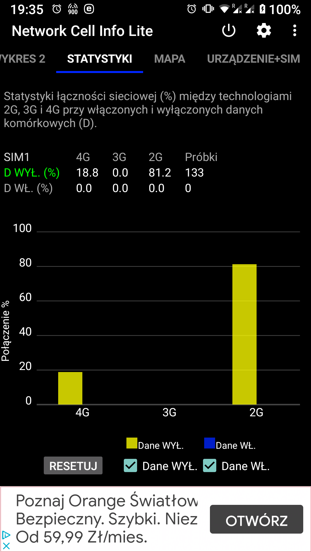

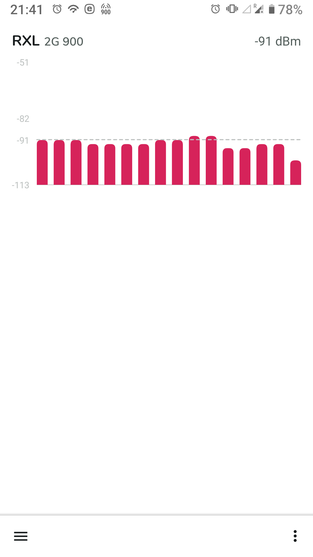

    Witam, poszukuję alternatywy dla obecnego internetu. Uwaga, całe 2 mb (technik z orange latem mierzył). Posiadam internet z linii telefonicznej i patrząc na mocno przechylające się słupy, które od lat nie są naprawiane czy konserwowane, straciłam cierpliwość i krótko mówiąc, bierze mnie k*rwica.
    Czytałam różne wątki na ten temat, jednak nie jestem w stanie sama dobrać sobie odpowiedniego routera i wzmacniacza.
    Moja lokalizacja 53.91234063471856, 18.50189659290539
    Zainstalowałam apkę NetMonster, która pokazuje mi w pobliżu T-Mobile 2G, nie wiem czy poprawnie z niej skorzystałam. I w ogóle wszystko pokazuje mi w 2G w tej apce, nawet gdy zaznaczam wszystkie sieci to pokazuje mi T-mobile 2G.
    Sama posiadam smartfona w Play. Zasięg lepszy niż Orange, jednak muszę stać nieruchomo podczas rozmowy i w ogóle najlepiej nie podnosić telefonu, gdy dzwoni. Jakieś tam LTE pokazuje. Kiedyś testowo miałam kilka dni T-mobile, jednak nie zauważyłam różnicy w zasięgu.

    Pokazuje mi, że wszystkie sieci niby 4G u ciebie ogarną. Pobierz jakąś aplikację typu Network Cell Info i pokaż zasięg jaki masz w play.

    Nie jest za dobrze. A próbowałaś na innych kartach operatorów ? TM, Plus, Orange ? Bo piszesz coś o testowaniu Orange/T-Mobile ale patrzyłaś na zasięgi i prędkości ?

    A ja bym Plusa unikał tam jak koronawirusa, operatora póki co nie ma oczywiście potrzeby zmeniać ale nalezy zrobić testy wg. zasad sztuki. Czyli jak karta głosowa Play to na telefonie wyłaczamy dostęp do roamingu krajowego, następnie testy na nim na zewnątrz, telefon z LTE i aplikacją NetMonster a nie z NCI i screeny z Netmonstera plus pokazujesz speedtest. W poblizu powinna działać stacja Play na Skośnej 14, Play tam dowiesił się do NetWorks na maszcie T-mobile, inne stacje to Bobowo-Ogrodowa oraz Jabłowo-Dworcowa oraz Lubichowo-Wybudowanie, ogólnie lokalizacja nie jest łatwa bo to dziura zasięgowa więc trzeba bedzie powalczyć o zasięg na pasmach pojemnościowych LTE. NCI to połaczenie w RK T-mobile na GSM900 z BTS-a NetWorks Bietowo czyli tragedia. Nie słuchaj podpowiedzi które nic nie wnoszą do tematu a wręcz cię dezinformują. Zrób testy na tej karcie Play wg. moich wskazówek i pokaz wyniki, szkoda marnować czas.

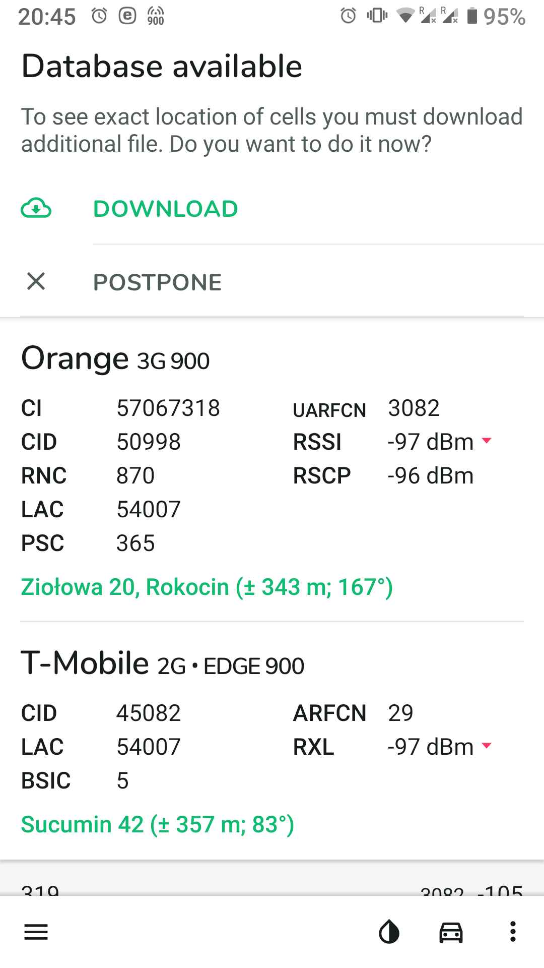

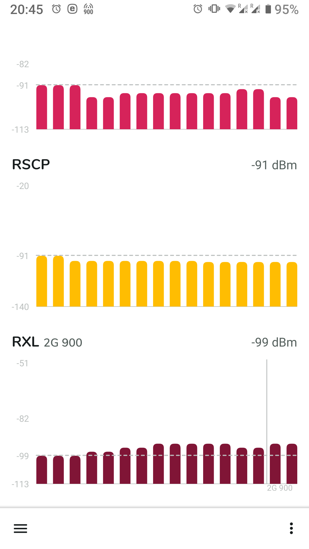

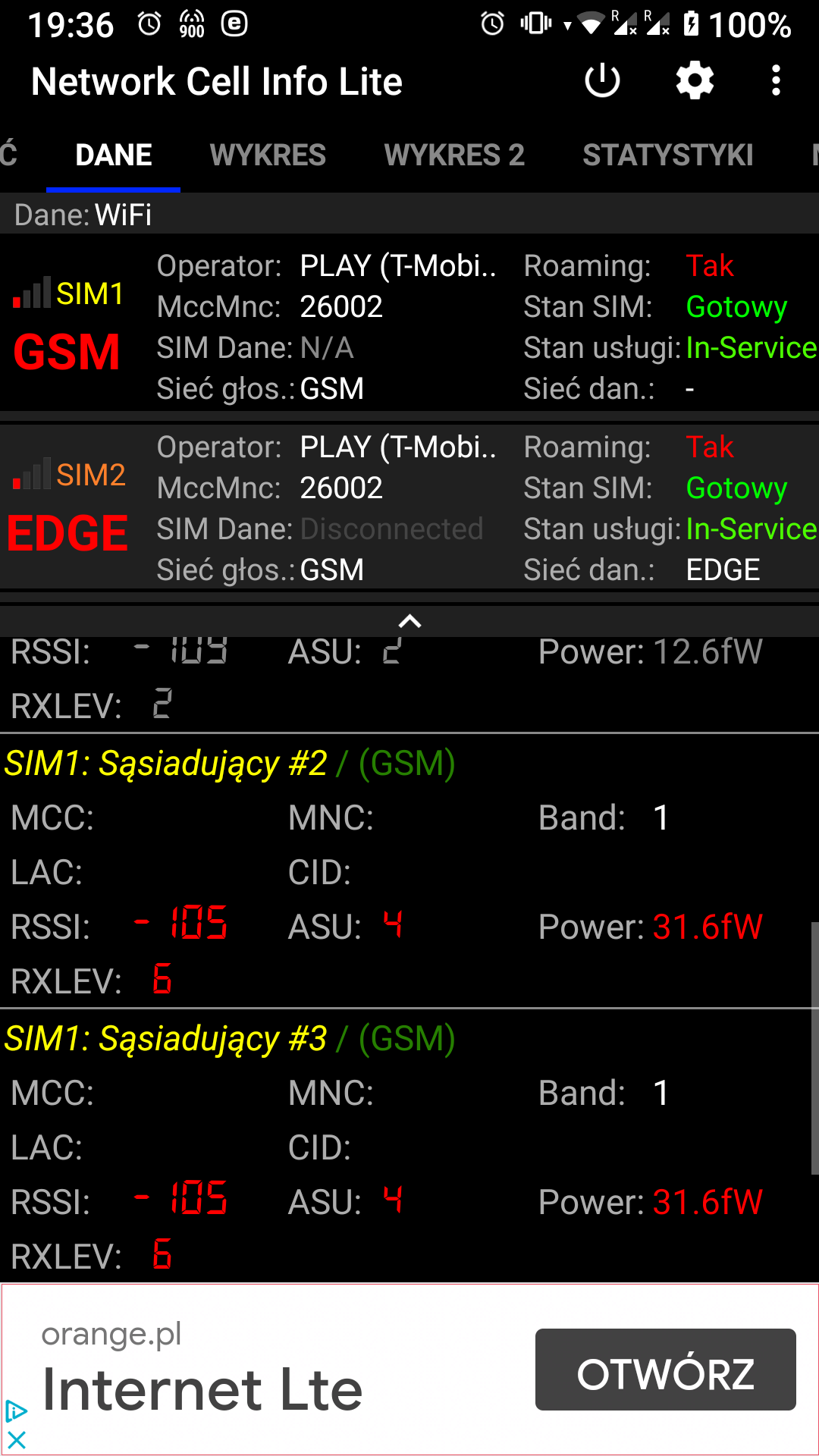

    @matek451 Jutro postaram się zrobić, bo wyszłam na zewnątrz i w tym wietrze po prostu się poddałam (jestem po kąpieli). Mam jakieś screnny, ale zapomniałam zaznaczyć województwa (nie wiem czy to ma jakieś znaczenie, nie ogarniam tej apki). Mogę wrzucić to, co mam na chwilę obecną. Pomiar zrobiłam na schodach wejściowych, nie wiem czy mam szukać najlepszego zasięgu i dlaczego nie łapie mi LTE dzisiaj, może to przez wiatr, nie znam się. Roaming krajowy wyłączyłam.
    Mam nadzieję, że gdy jutro zrobię wszystkie prawidłowe pomiary, będę mogła liczyć na dalszą pomoc.

    Nie, RK nadal działa i to na obydwu kartach tym razem też na GSM900 T-mobile i UMTS900 Orange, zrób testu jutro. A co ma wspólnego zasięg Plusa u czyjejś narzeczonej do tego ze brak go tam na Kociewiu u kolezanki autorki gdzie Plus ma stację w BOBOWIE i u niej tylko zasięg na zewnątrz z pseudo LTE900aero2 na 5MHz pasma, pomijam syfiasta ofertę Plusa na internet z FUP, a co do T-mobile to RK z niego na GSM900 az z Miradowa ma szczatkach sygnału.

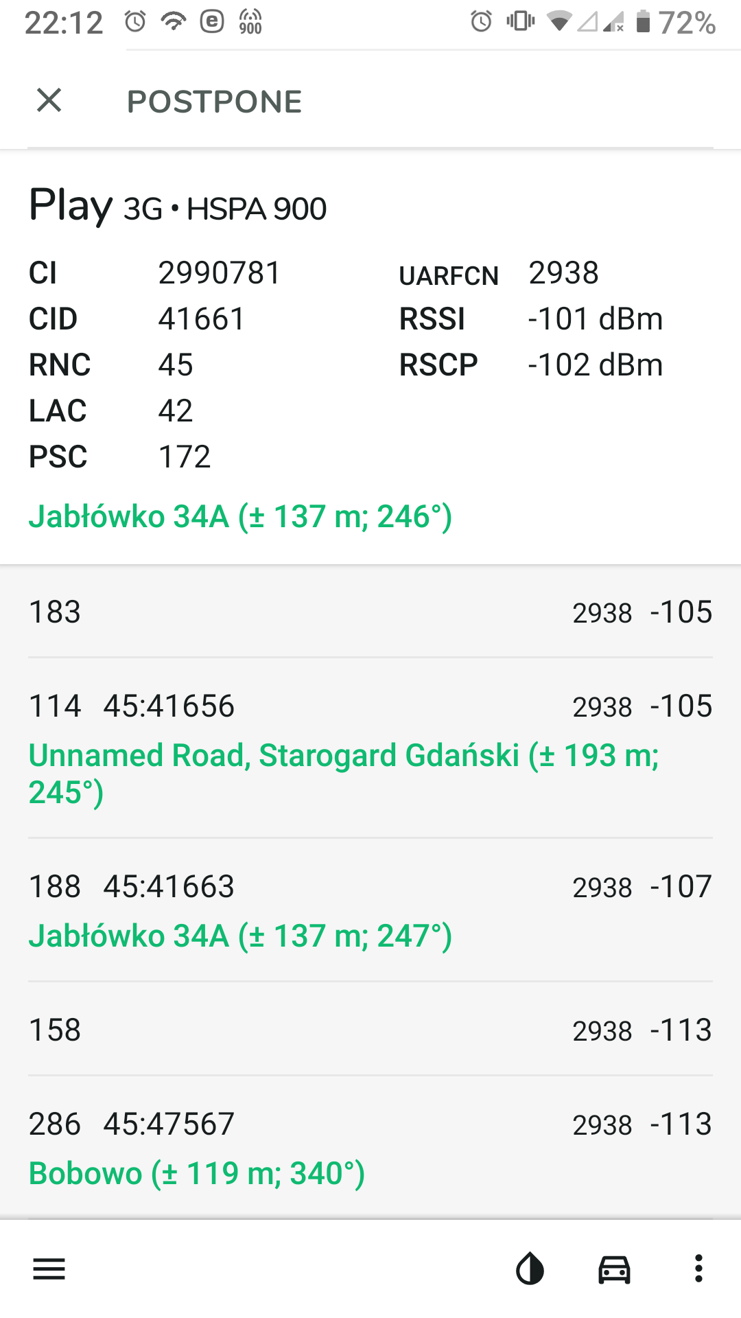

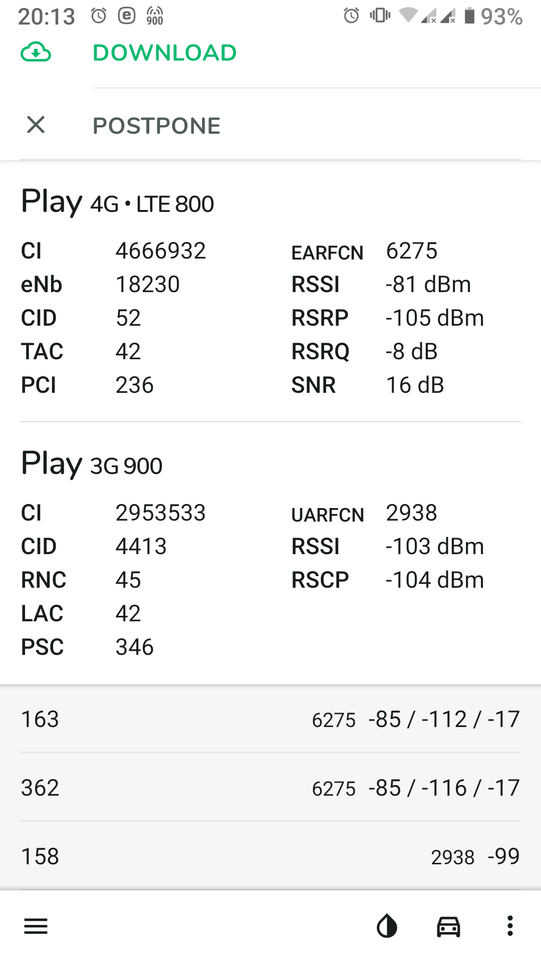

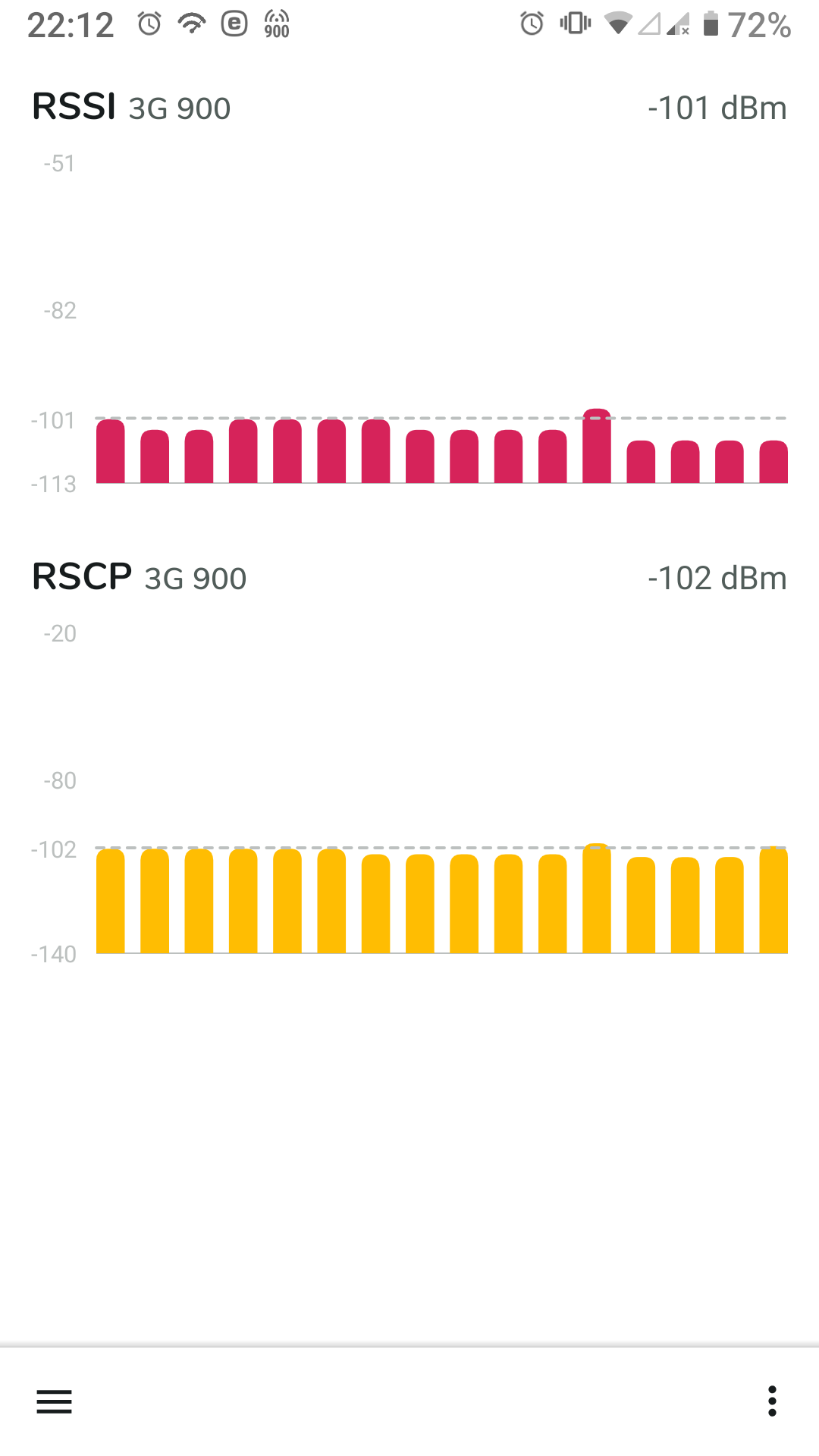

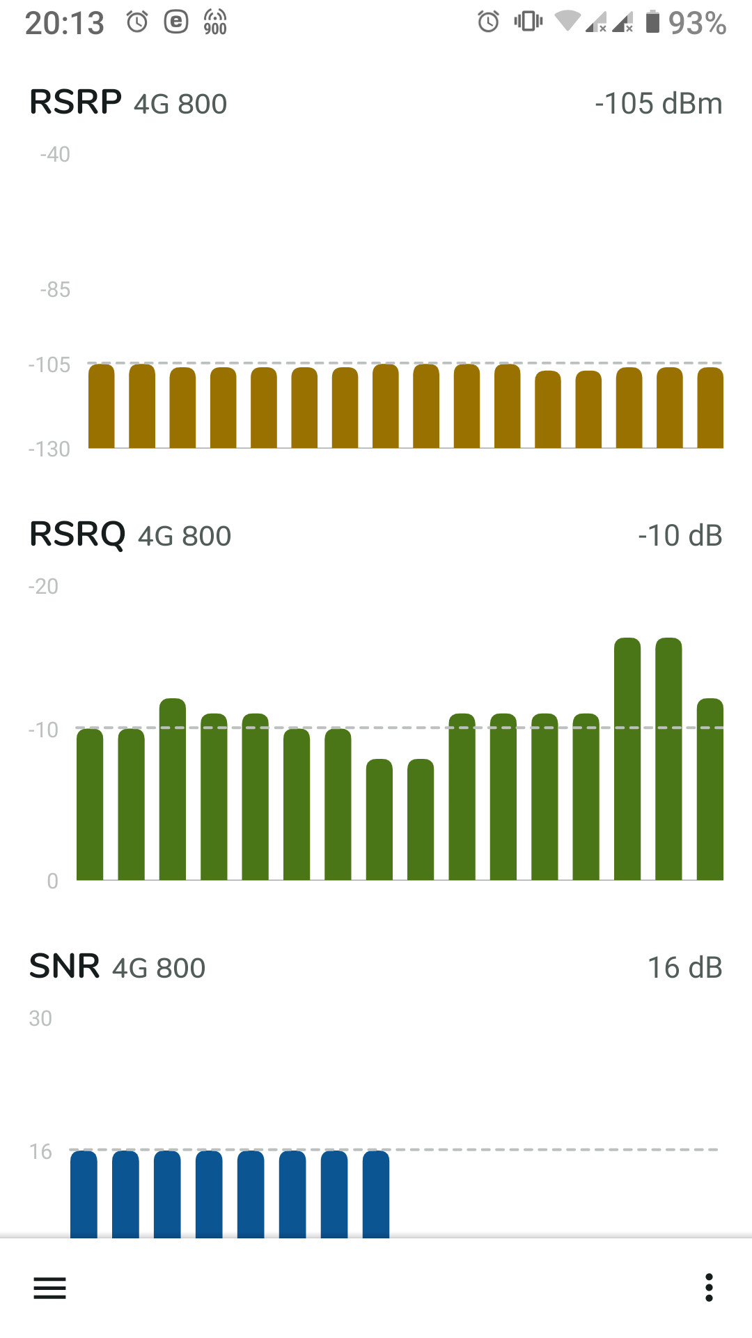

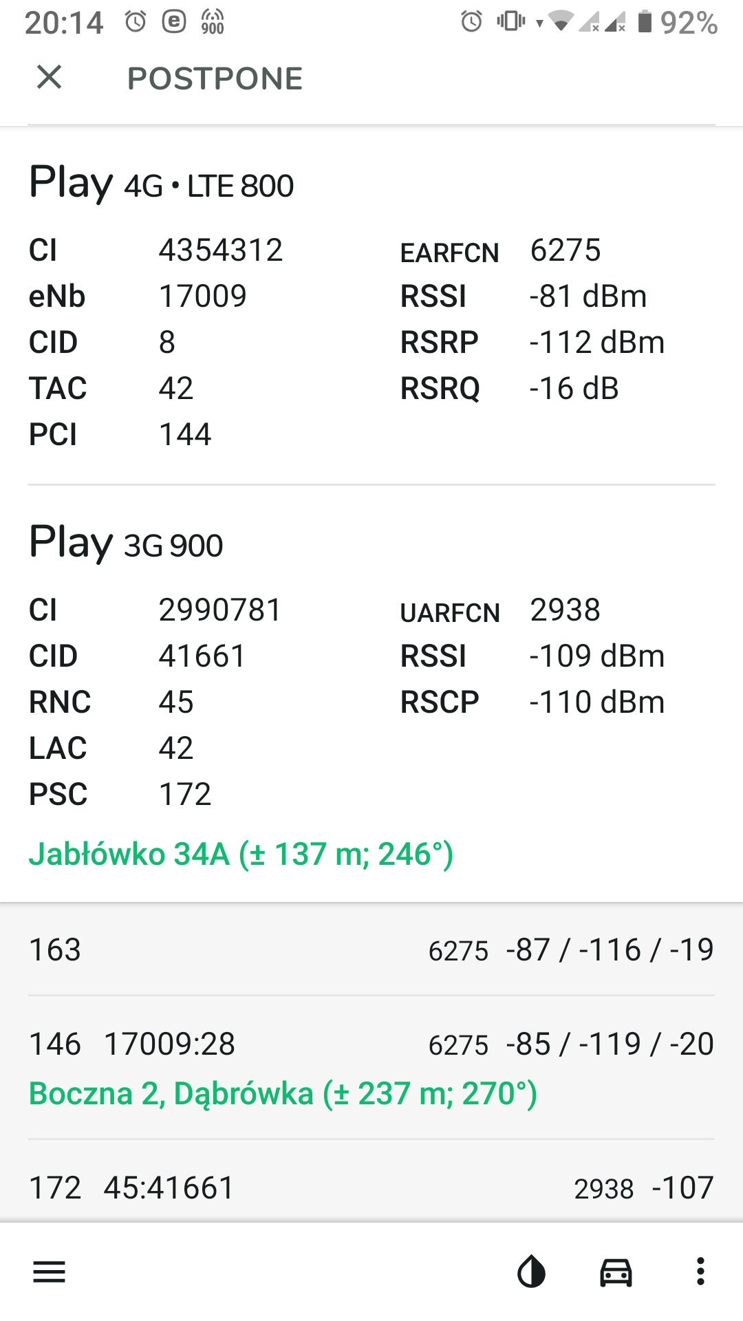

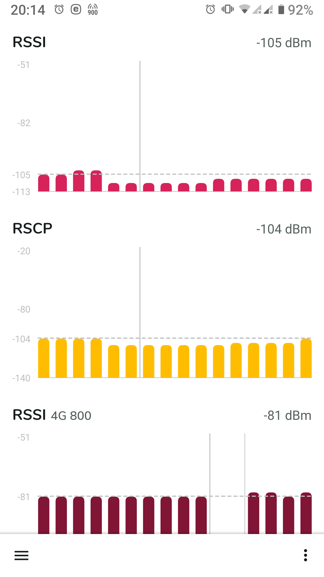

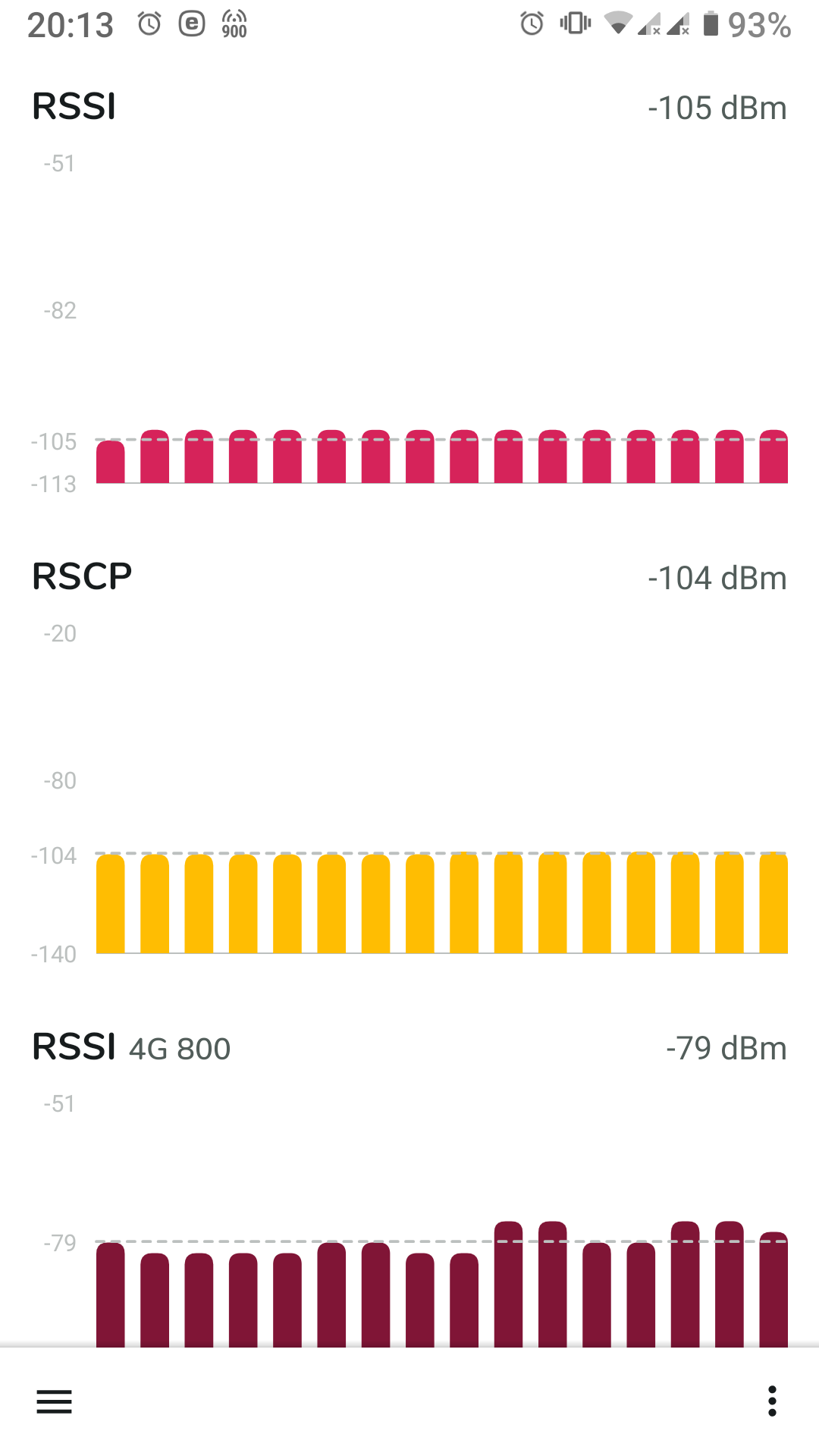

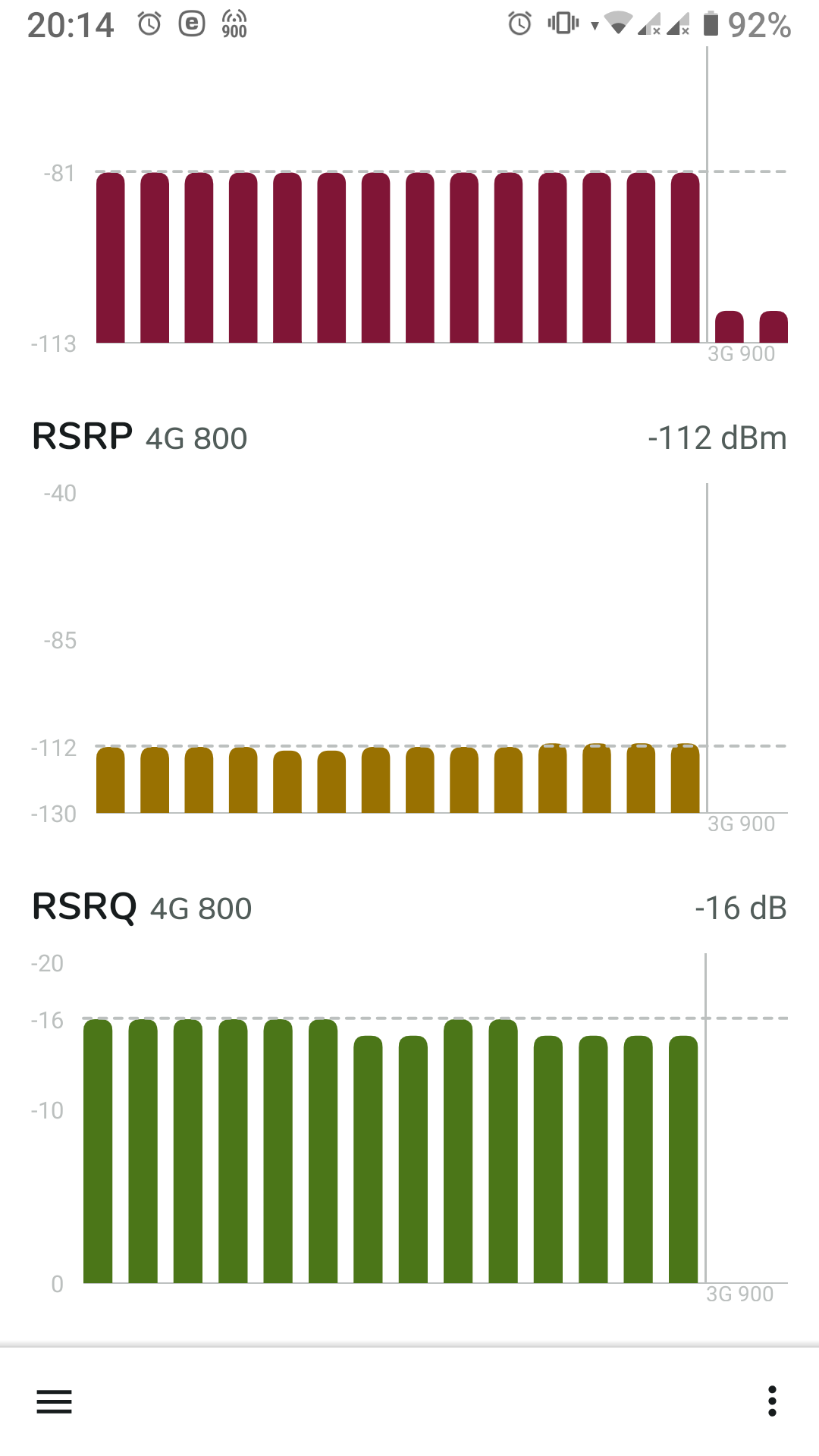

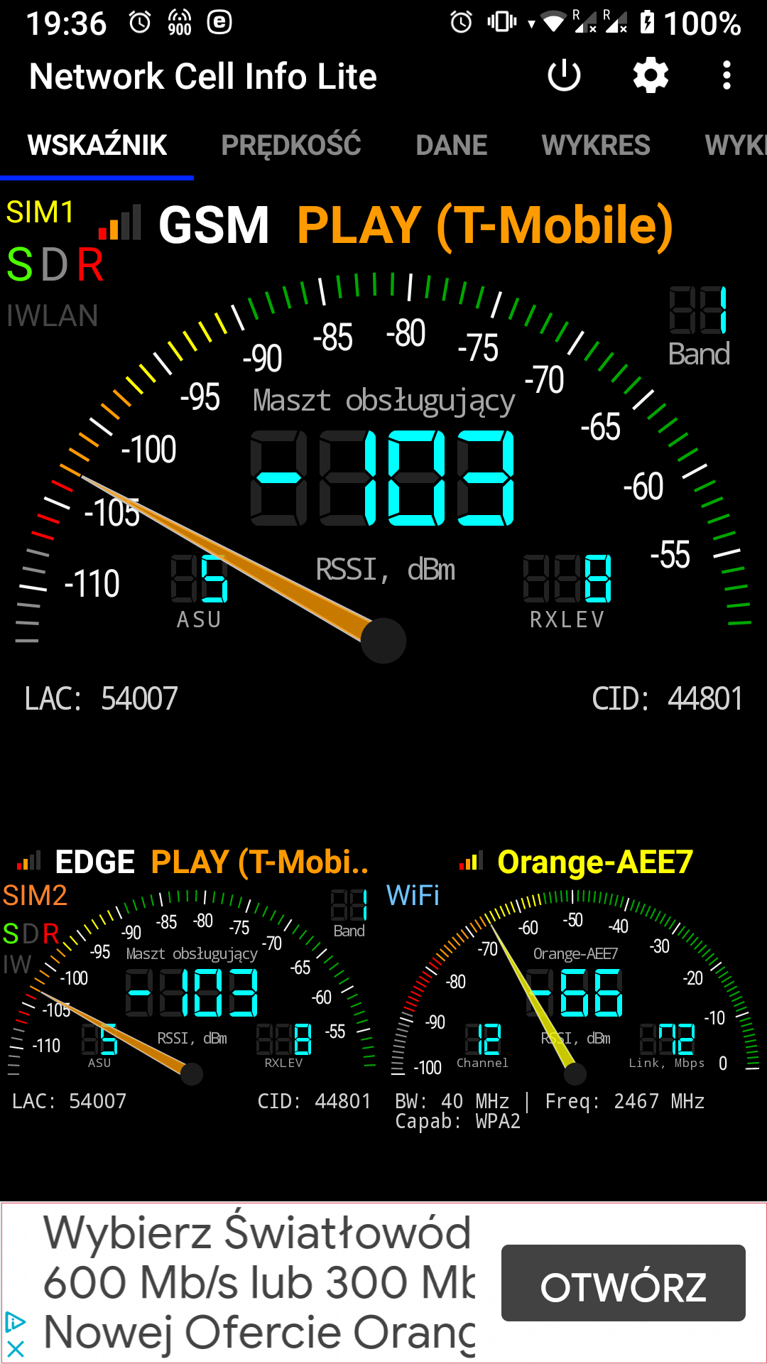

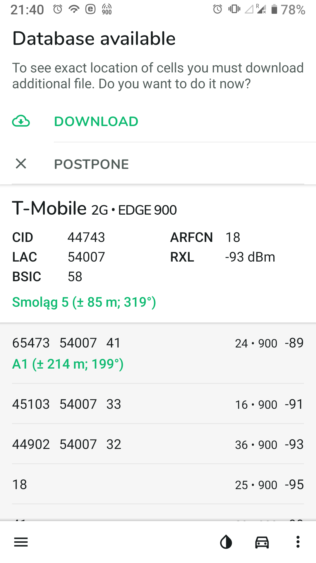

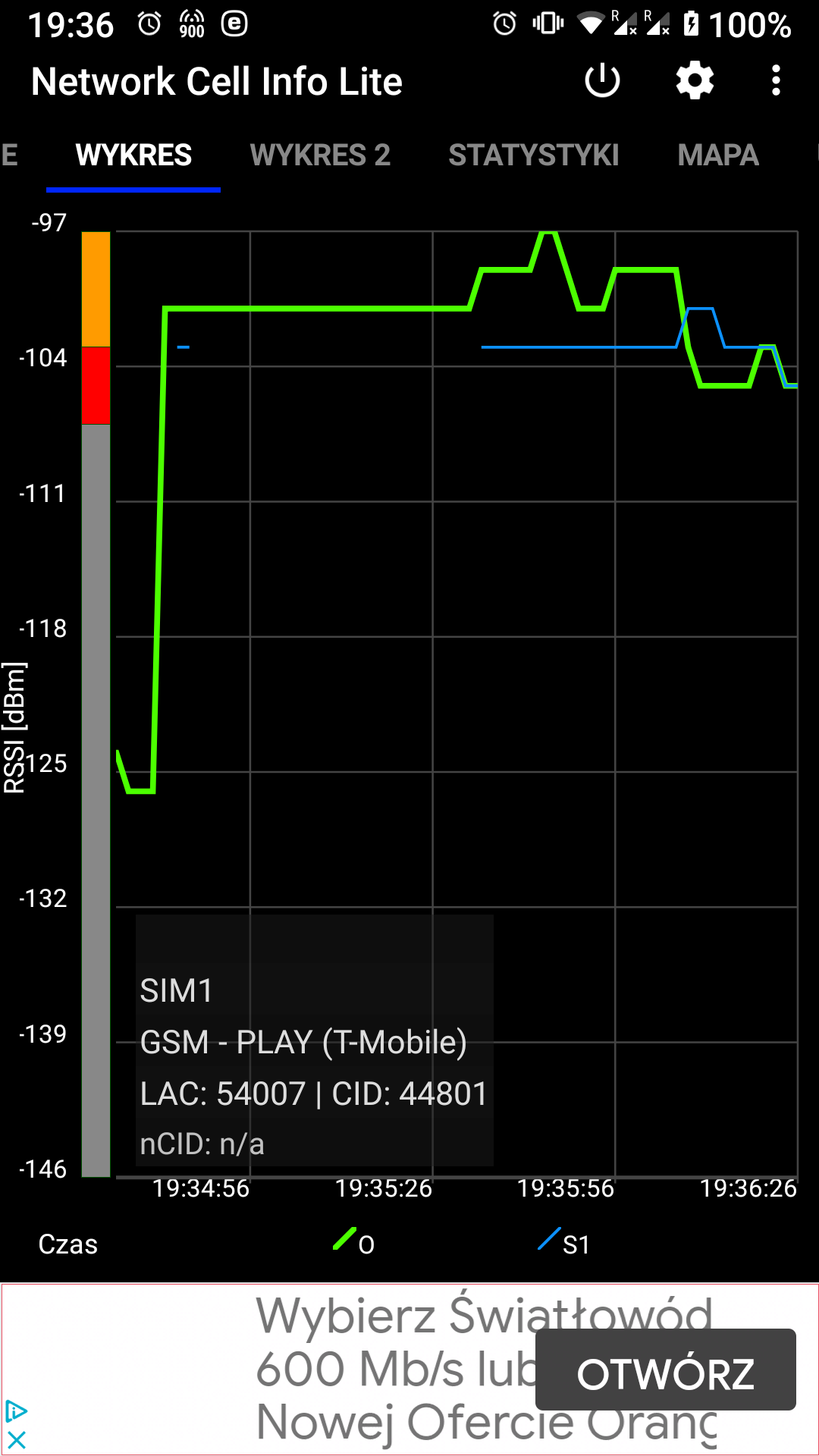

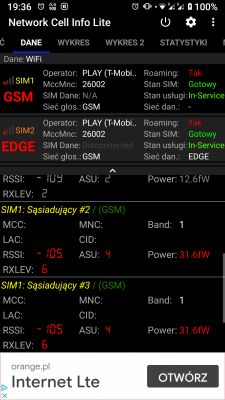

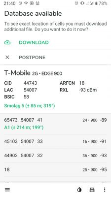

    Ok Panowie @matek451 i @NeeqRR, mam te screeny. Przepraszam, że tak późno, ale zmianę miałam 12h. Wczoraj faktycznie miałam włączony RK, wyłączyłam tylko dane w roamingu i myślałam, że to to samo. Teraz powinno być ok. Ciężko z zasięgiem również na zewnątrz niestety, co chwilę uciekał nawet gdy starałam się nie ruszać.

    Testy na zewnatrz pokazały połaczenie z LTE800, gorszy sygnał z Jabłowa a nieco lepiej na pierwszym screene , to tez LTE800 stacja niezweryfikowana ale to raczej albo Rokocin. Masz mozliwość zrobienia testów gdzieś wyzej z telefonem wystawionym za okno? W Play LTE800 sie nie liczy , trzeba powalczyć o LTE1800/LTE2100. Do testów uzywaj tej karty odNowa, dla nowych aktywacji jest promocja 100GB za darmo.

    Wystaw telefon w ręku na zewnatrz i powtórz testy.

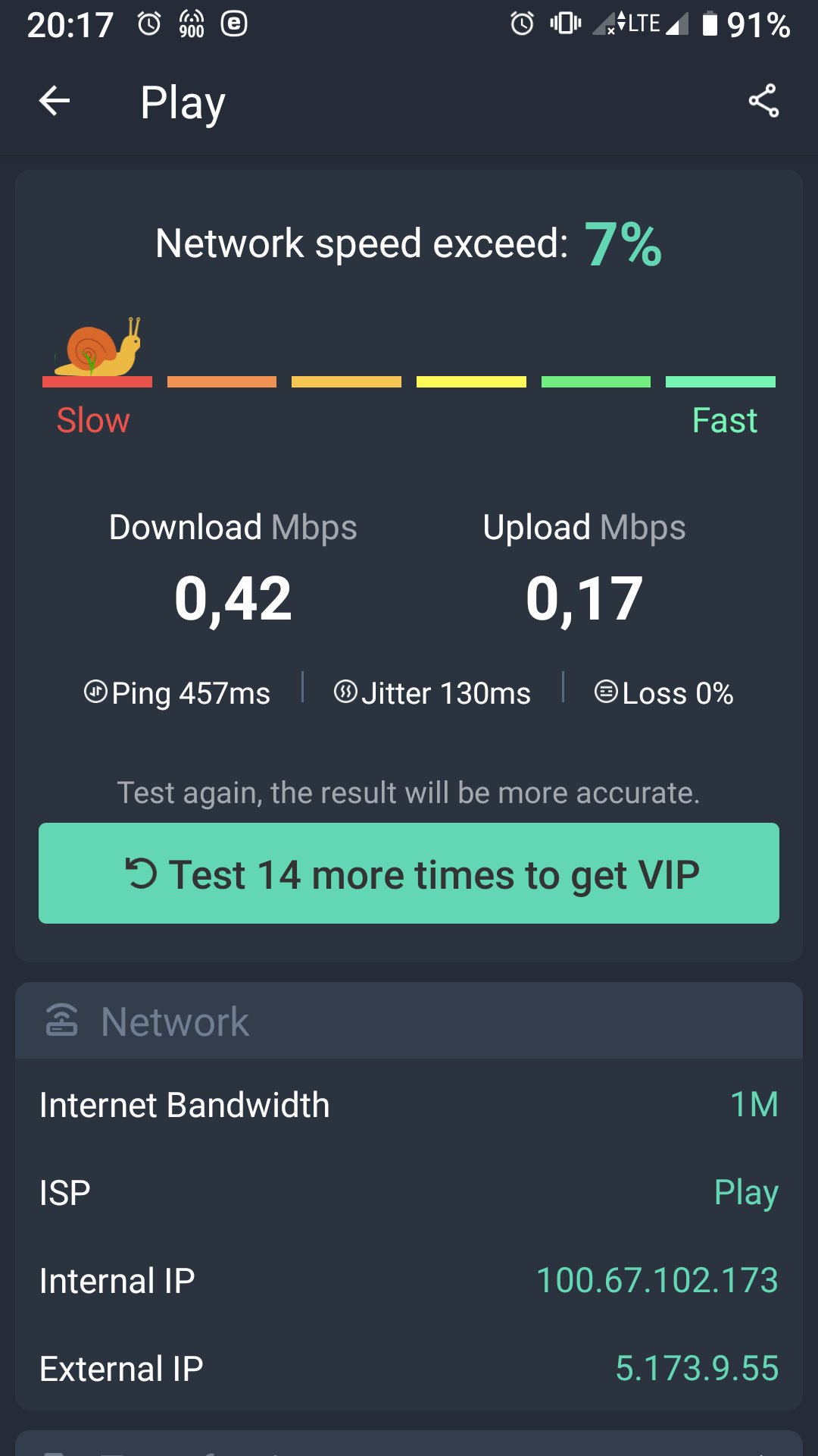

    Ok, zrobiłam test. niestety na piętrze tylko w jednym miejscu był zasięg. W zasadzie to było nawet gorzej niż na parterze, nawet apka nie chciała mi zrobić testu prędkości, bo wołała o wifi. Teraz widzę, że LTE zupełnie nie ma sensu, zasięg jest a po sekundzie go nie ma w ogóle. Została mi ostatnia opcja w naszej kochanej Polsce Cyfrowej, czyli internet satelitarny, ale tutaj mam mieszane uczucia, bo czytałam, że w przypadku awarii obsługa ma totalnie gdzieś klitentów i można dzwonić w nieskończoność. Cena nie gra roli, bo w zasadzie satelitarny wyszedłby tyle ile obecnie płacę w Netii.

    Ale to znowu RK z T-mobile, no i sygnał na LTE800 nie był tragiczny, w tej lokalizacji i tak konieczna będzie antena zewnętrzna do routera LTE.
