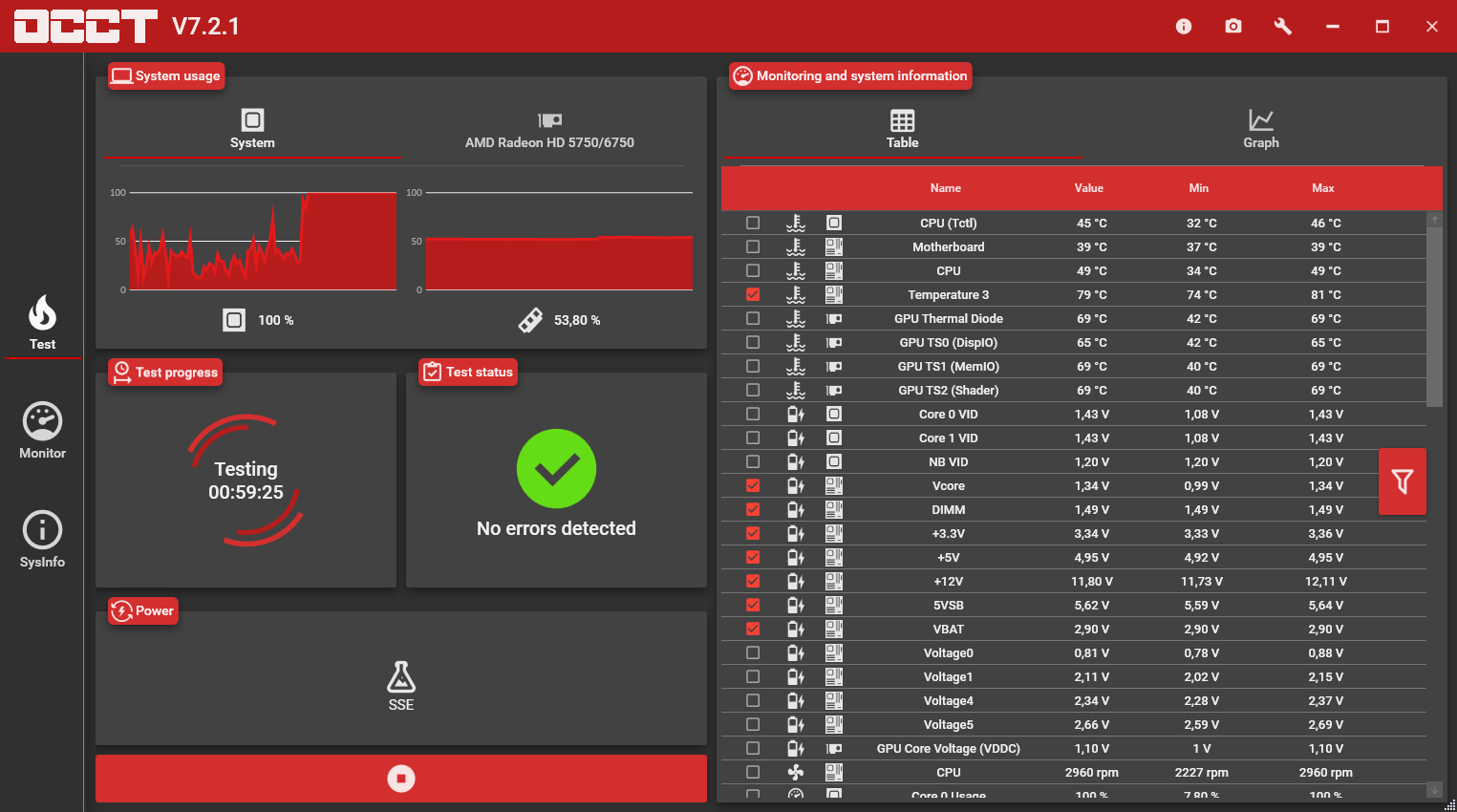

    Witam. Otóz posiadam owy problem ktory wystepuje juz przy starcie systemu. Uzywajac swojej wiedzy i diagnozy wiem ze to wina lezy po stronie zasilacza lub plyty glownej. TMPIN2 -65 stopni po starcie systemu podnoszace sie gdzies do 75 stopni a w grach okolo 90 stopni. Testowalem programem OCCT jak i zarowno innymi. Oto moja specyfikacja :
    Gigabyte GA-MA78LMT-S2 rev 3x bios wersja zaktualizowana f14.
    procesor phenom II x2 x555 BE
    ram kingston 4gb ddr3 1333 mhz (2x po 2gb)
    karta graficzna asus hd 5750 asus formula 1gb

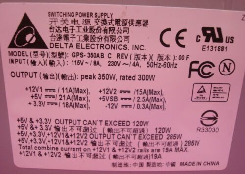

    zasilacz delta gps 350 ab ( z zasilacza dochodzi dziwny harczacy dzwiek podczas stresu bez stresu prawie nie slyszalny).
    Dodam jeszcze ze NB I SB sa gorace ale nie parza i da sie normalnie trzymac.
    Prosze o pomoc !.

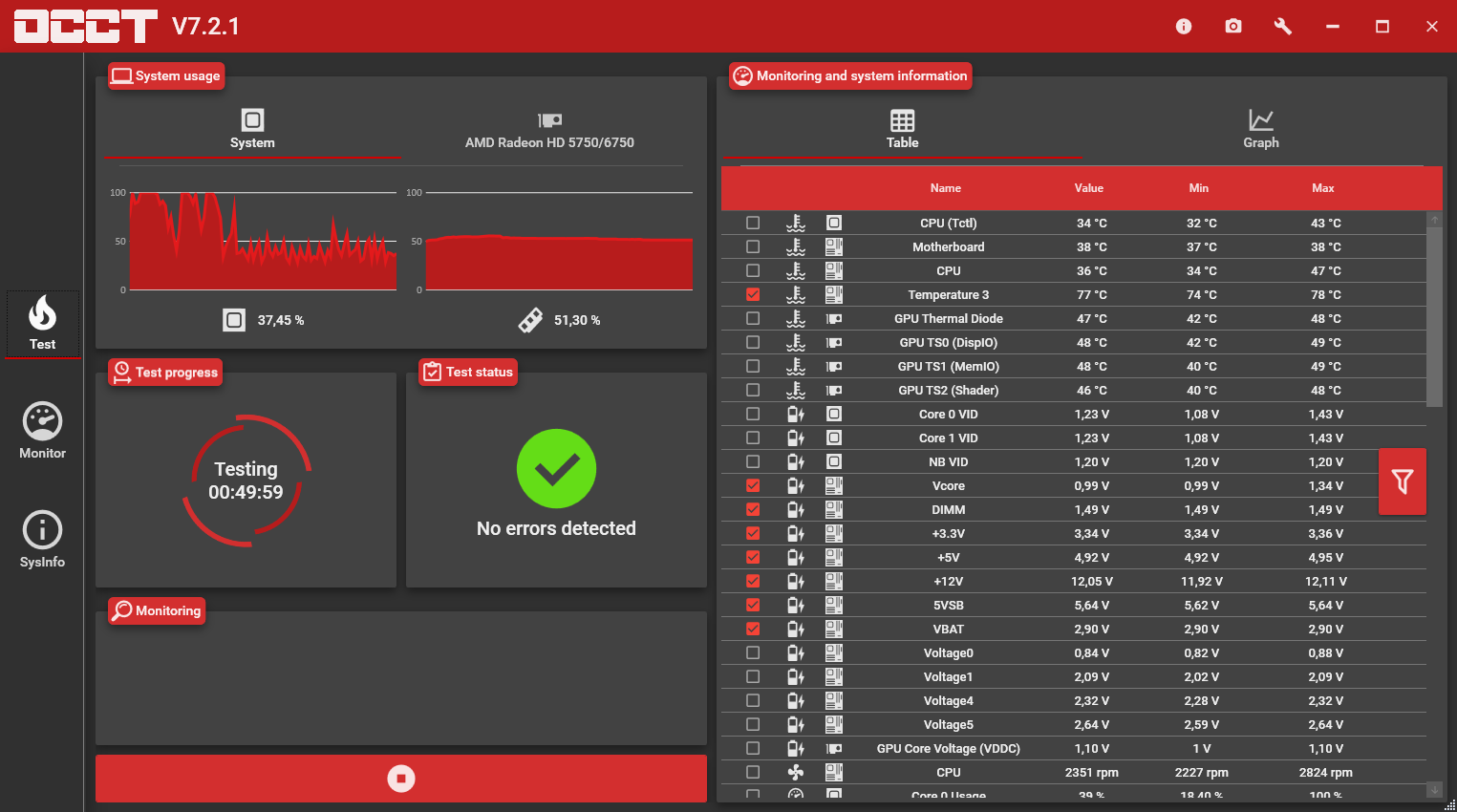

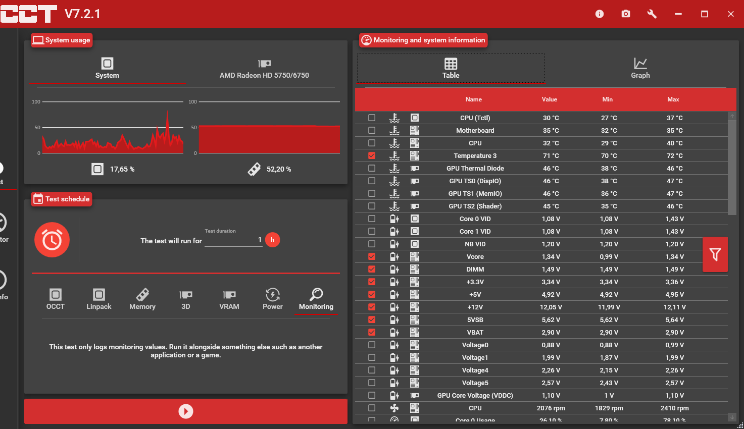

    sunrise84 napisał:

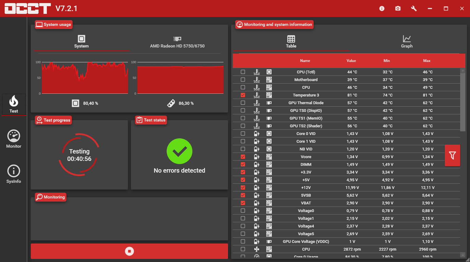

    Ale zdjęcie z OCCT nie jest w trakcie testu.
    Wiem ze to nie jest w czasie testu ale podczas bez stresu juz widac duza temperature ale zaraz sprawdze podczas stresu.
    Dodam jeszcze ze napiecia obnizylem na vcore z 1.425v na 1.35v na stabilniejszej pracy systemu oraz taktowanie procesora z 3.2ghz do 3 ghz
    Po 10 minutach testu wyglada to tak sprobuje jesszcze bardziej obciazyc pc .

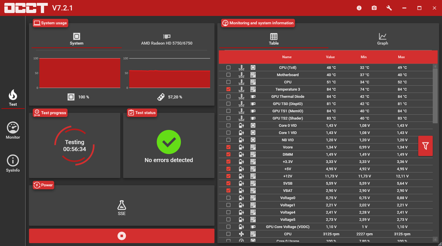

    Wyglada to tak ta temperatura mnie tak bardzo nie boli bardziej chodzi o scinki w grach np league of legends denerwujace jest to ze mam dobre fps a scinki i tak sa i lagi. Wysoka temperatura TMPIN2 przy starcie systemu - Gigabyte GA-MA78LMT-S2, Phenom II x2 x555 BE
    sunrise84 napisał:
    Zrób mu test zasilacza.
    O ile ten twój zasilacz to wytrzyma ale obstawiam że tak.
    Czy istnieje jakis program do sprawdzenia tego zasilacza? czy mozna zrobic to w occt? czy moze jednak chodzi Ci o pomiar napiec testerem ?
    na samym starcie dzwiek z zasilacza odrazu sie podniosl Wysoka temperatura TMPIN2 przy starcie systemu - Gigabyte GA-MA78LMT-S2, Phenom II x2 x555 BE
    widac ze grafika mocno cierpi a komputer jest bardzo glosny Wysoka temperatura TMPIN2 przy starcie systemu - Gigabyte GA-MA78LMT-S2, Phenom II x2 x555 BE

    sunrise84 napisał:
    Zasilanie na linii 12V jest niskie przy obciążeniu bo spada do wartości 11.73V .
    Czy wylaczyc ten test? bo obawiam sie ze za chwile dojdzie do wybuchu elektrowni jadrowej
    #10 19135321
    sunrise84
    Posty: 7221
    Pomógł: 979
    Ocena: 873
    Wystarczy tych testów.
    Zacznij od wymiany past termoprzewodzących i oczyść komputer z kurzu.
    TYLKO gdy wiesz jak się do tego zabrać.
    Wyłączony zasilacz, odpięta wtyczka z gniazdka, sprężone powietrze.
    Wymiana pasty termoprzewodzącej trochę obniży temperatury na karcie graficznej.
    Natomiast ja poważnie zastanowiłbym się nad wymianą zasilacza bo wartość 11.73V nie jest najgorsza ale..
    Linia +12V
    min +11.40V
    normalna +12.00V
    maksymalna +12.60V
    Procesorów przez złącza ATX12V 4-pin, lub EPS12V 8-pin

    Delta z serii GPS to porządny zasilacz. Te same zasilacze miały w tamtym czasie również obudowę z napisem Chieftec czy Enlight. Pomiarów z programu nie należy brać pod uwagę, może być to jedynie wskazówka, gdzie popatrzeć korzystając z miernika. Pomiary softem często są obarczone bardzo dużym błędem. Zasilacz z racji wieku warto otworzyć, wydmuchać z kurzu i przyjrzeć się jego elementom - głównie kondensatorom, czy nie są wybrzuszone. Bardzo cichy dźwięk wydobywający się z pracującego zasilacza nie jest czymś, co nie może występować.
    Radiatory na mostkach powinny być ciepłe, gdyby te się nie grzały to by nie miały radiatorów. Jeśli nie były ruszane, to nie ruszaj ich dalej, nie zdejmuj, zostaw tak, jak były. Niektóre bywały przyklejone klejem, inne plastrem termoprzewodzącym, czasem była to też pasta. Natomiast jeśli się one grzeją, to kombinowanie z nimi nie ma sensu. Na płytach pod AM2/AM3 te się nagrzewały często dosyć mocno. Nie ma sensu naprawiać czegoś, co się nie zepsuło. Jeśli komputer jest stabilny to tak zostaw, zrób lepsza wentylację w obudowie i tyle.

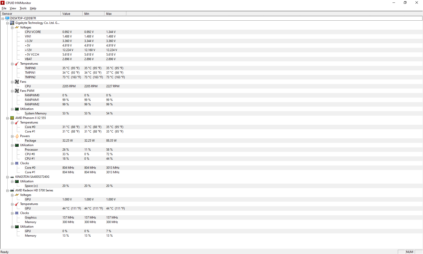

    Nie ufał bym czujnikowi który pokazuje ujemne temperatury bez LN2 ;)
    Najlepiej uruchom grę w oknie, uruchom też HWiNFO w trybie Sensors Only i zrób print screena w momencie jak wystąpią ścinki. Najlepiej by było widać użycie pamięci, CPU, GPU oraz temperatury. Pamięci 4GB może być mało zwłaszcza przy Windows 10 64-bit.

    "zasilacz delta gps 350 ab ( z zasilacza dochodzi dziwny harczacy dzwiek podczas stresu bez stresu prawie nie slyszalny)."
    To zacznij od wymiany zasilacza na jakiś firmowy np SilentumPC 400W.
    No cóż delta robi jedne z lepszych zasilaczy, ale lepiej z nieznajomości go od razu na czarną listę wpisać...
    Odczyty programowe napięć z zasilacza też lepiej brać z przymrużeniem oka.
    Nie że odrazu wrzuciłem go na czarną listę.
    Zasugerowałem wymianę na inny, a następnie przeprowadzono testy pod obciążeniem jak można przeczytać wyżej.
    Zaniepokoiła mnie obecność tych dziwnych "piszczeń/dźwięków" o których wspominał autor.
    Następnie wykonano testy pod obciążeniem tego zasilacza z których wynikało że chwilowo napięcie obniżyło się do wartości 11.73V a następnie utrzymywało się na 11.80V (standart ATX mówi o min 11.40V ) więc jest jeszcze spory zapas.
    Przy obecnej konfiguracji którą posiada autor zestaw powienien pobierać ok:
    CPU : 80W
    https://www.cpubenchmark.net/cpu.php?cpu=AMD+Phenom+II+X2+555&id=333
    GPU : 86W
    https://www.techpowerup.com/gpu-specs/asus-hd-5750-formula.b1026
    Co daje zaokrąglając już te liczby do np 100W na każdy podzespół daje 200W, reszta podzespołów może 30W
    Suma 230W a zasilacz ma 350W szczytowej mocy , normalnej 300W.

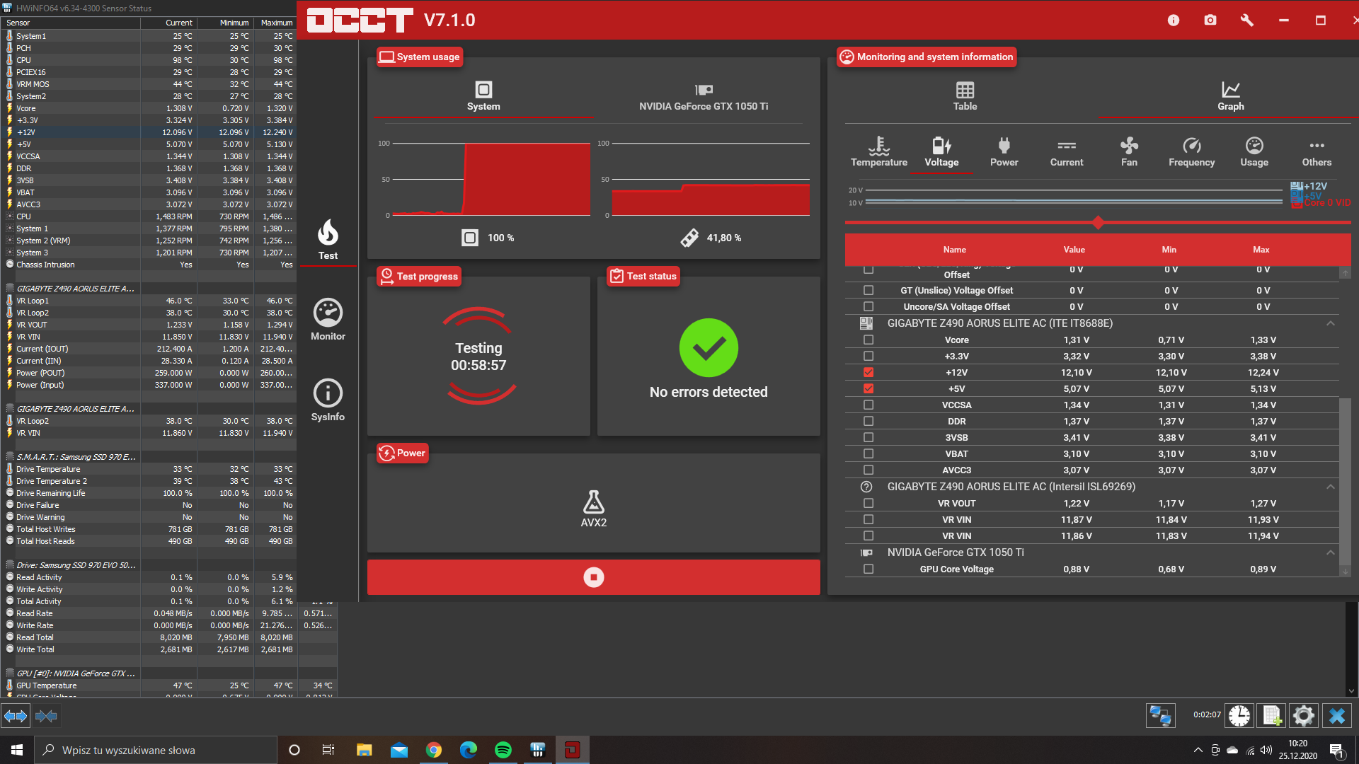

    Robiąc test u mnie wartości napięć się pokrywają.
    Zaraz przeprowadzę test z miernikiem elektronicznym w ręku i przedstawię dla porównania też wyniki tylko położę pacjenta na stół :D

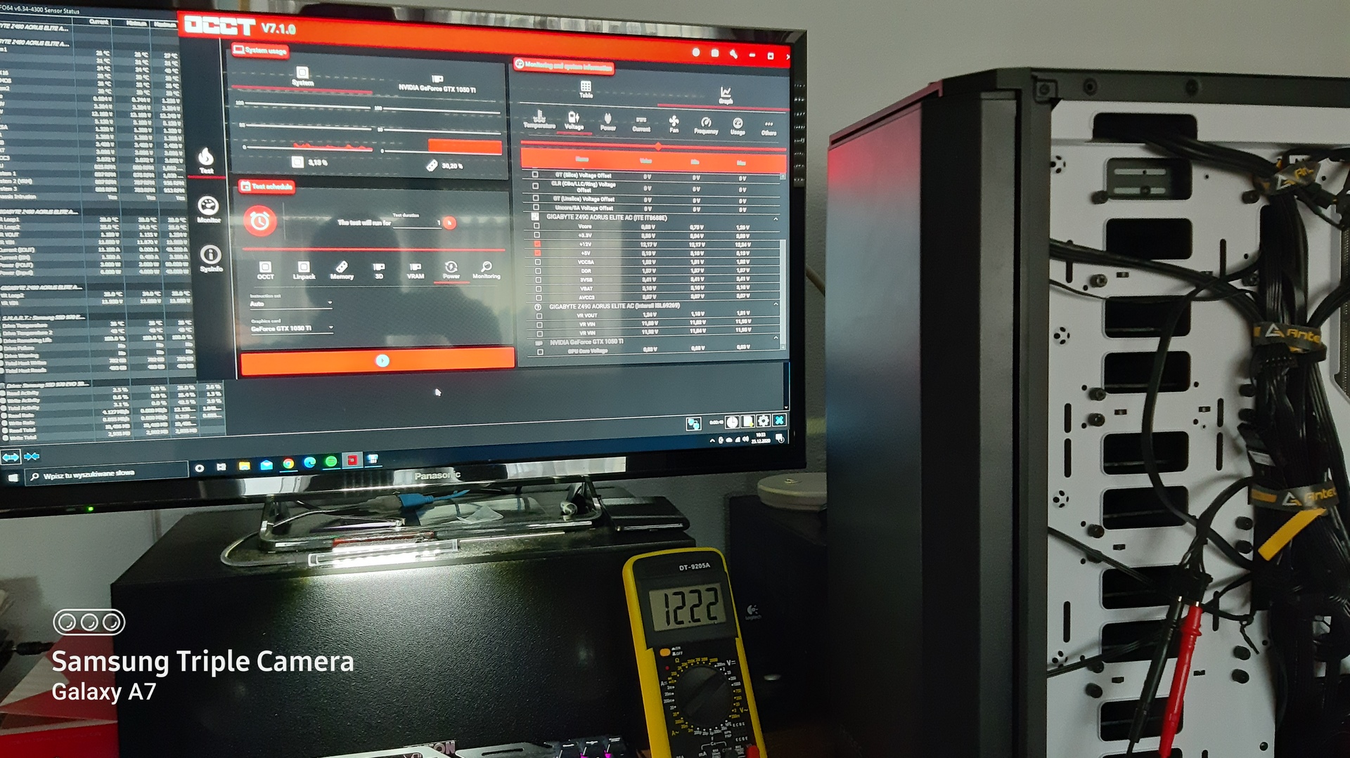

    • Wysoka temperatura TMPIN2 przy starcie systemu - Gigabyte GA-MA78LMT-S2, Phenom II x2 x555 BE Bez tytułu 1111.png (246.64 KB) Musisz być zalogowany, aby pobrać ten załącznik.
  • #25 19135554
    sunrise84
    Posty: 7221
    Pomógł: 979
    Ocena: 873

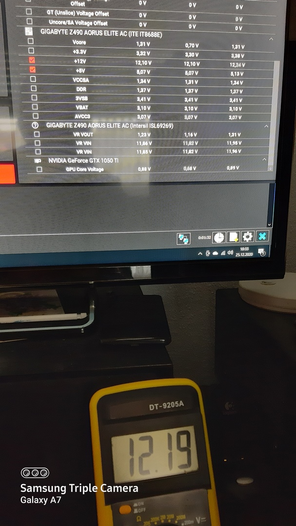

    Dokonałem pomiaru lini 12V ale sorry nie będę rozbierał pół komputera oby dostać się do lini PCI-e która zresztą i tak nie jest obciążana bo GTX1050TI zasilany jest z płyty
    Na tym moim "mierniku elektronicznym" za całe 30zł wyszły napięcia wyższe o 0,09V niż na dwóch czujnikach w OCCT oraz HWiNFO.
    Błąd pomiarowy tego miernika to pewnie z 5%, sorry ale miernik firmy METEX ma ojciec u siebie w domu.
    Więc teraz komu wierzyć?
