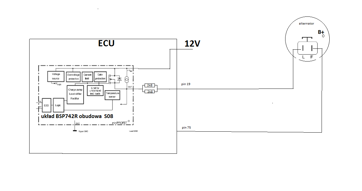

✨ W dyskusji poruszono problem lokalizacji układu wzbudzenia alternatora w Oplu Astra H 1.7CDTi z 2005 roku. Użytkownik zapytał o sposób działania układu wzbudzenia, wskazując, że alternator nie jest sterowany przez ECU, co zmienia się w modelu Astra J. Odpowiedzi wskazują na klasyczne połączenie alternatora z ECU (DENSO DO300) oraz na problemy z zasilaniem alternatora, które mogą wynikać z uszkodzenia prostownika. Wskazano, że alternator podłączony jest do pinu 19 w ECU, a wewnętrzny układ BSP742R może powodować zbyt niski spadek napięcia, co uniemożliwia wzbudzenie. Po naprawie prostownika i wymianie rezystorów, alternator zaczął działać prawidłowo.
