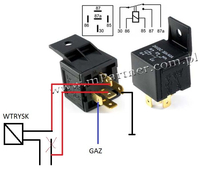

    witam. Mam pytanie do speców od Lpg.
    Mianowicie gazownik ktory zaklada gaz żle podłączył z centralki gazu (przewód fioletowy) który idzie do sondy lambda wlącznie z Ecu samochodu.
    I moje pytania sa takie
    1.ze sterownika przewod TPS gdzie ma byc podłączony
    2. Ze sterownika przewód "sygnal prędkość obrotowej" też gdzie ma być podłaczony i jak
    3.ze sterownika gazu przewód niebieski który ma iść do elektrozawóru. Ten przewód ma byc podłączony bezpośrednio do elektrozawóru na parowniku czy do przekażnika ??? jak do przekażnika to jak ma być poprawnie podłaczenie wyglądać elektrozawór parownika i elektrozawór butli?
    a nie chce zeby żle podłączył, wziął za to kase a póżniej mówił że to nie wina jego podłączenia

    ja nadal upieram się żebyś kupił sobie zwykły przełącznik gaz/benzyna jak z linku allegro i a to wywalił, ale jak tak straszliwie chcesz to możesz to podłączyć tak:
    tpsa lepiej nie podłączaj do tego gazokomputerka, bo to wpływa na odczyt pozycji dla komputera benzynowego (nie powinno, a jednak wpływa) i wolne obroty falują albo są w ogóle za wysokie (u mnie tak było, dla tego to odłączyłem)
    sondy lambda też możesz nie podłączać ani tego silniczka krokowego i wogóle go nie musisz zakładać.
    do tego żeby to działało musisz podłączyć
    +12v do aku (czerwono-czarny) do aku
    +12v po kluczyku (czerwony) np do cewki zapłonowej tam gdzie jest stały plus po kluczyku
    minus do minusa aku (czarny)
    impulsy - brązowy - do cewki zapłonowej do drugiego pinu (nie tego co stały plus)
    niebieski - do elektrozaworu na butli i na parowniku (jeśli jest) (druga końcówka każdego elektrozaworu do masy) ORAZ DO PRZEKAŹNIKA ODCINAJĄCEGO WTRYSKIWACZ
    pewnie trzeba też ten żółty do czujnika temperatury parownika bo inaczej się na gaz nie przełączy\
    reszty nie trzeba, wywal silniczek krokowy i zostaw tylko samą śrubę
    aa możesz jeszcze biały sobie podłączyć do czujnika poziomu na zegarze w butli (drugi kabelek czujnika do masy)
    no i musisz ten przekaźnik odcinający wtryskiwacz sobie założyć
    podłączenie narysowałem poniżej: musisz przeciąć jeden z przewodów od wtryskiwacza (on jest pod kopułką przepustnicy) i w szereg wpiąć przekaźnik jak na schemacie
    Opel Astra F 1.6 podłączenie instalacji gazowej Al700

    Ooo wlasnie o to mi chodzilo. Al 700 byl ustawiony nie na temperaturze tylko przelaczal na obrotach silnika. Bo centralke al 700 mam ze starego auta. A tylko mikser i butle zakupil gazownik. I wlasnie o to mi chodzilo zeby on czegos znow nie podlaczyl tak jak byc powinno. Skoro kabel ktory idzie do ecu z sondy podlaczyl tylko do tego kabel ze sterownika gazu a nie odlaczyl i auto zaczelo wariowac na biegu jalowym. A skoro juz wiem jak to podlaczyc to gdy wroce z pracy sam to zrobie.
