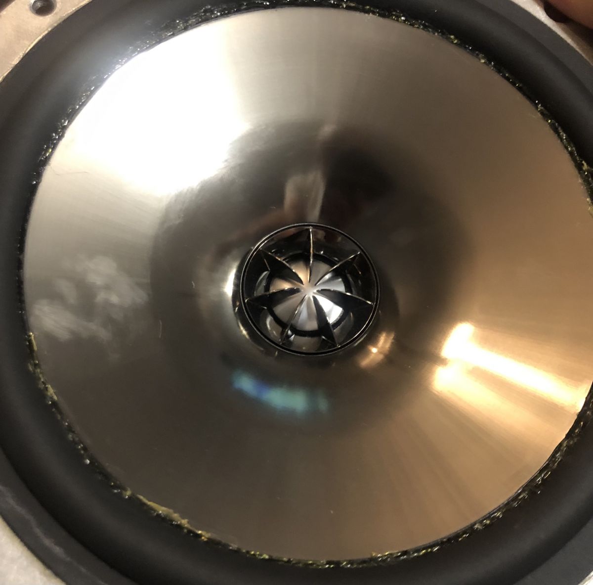

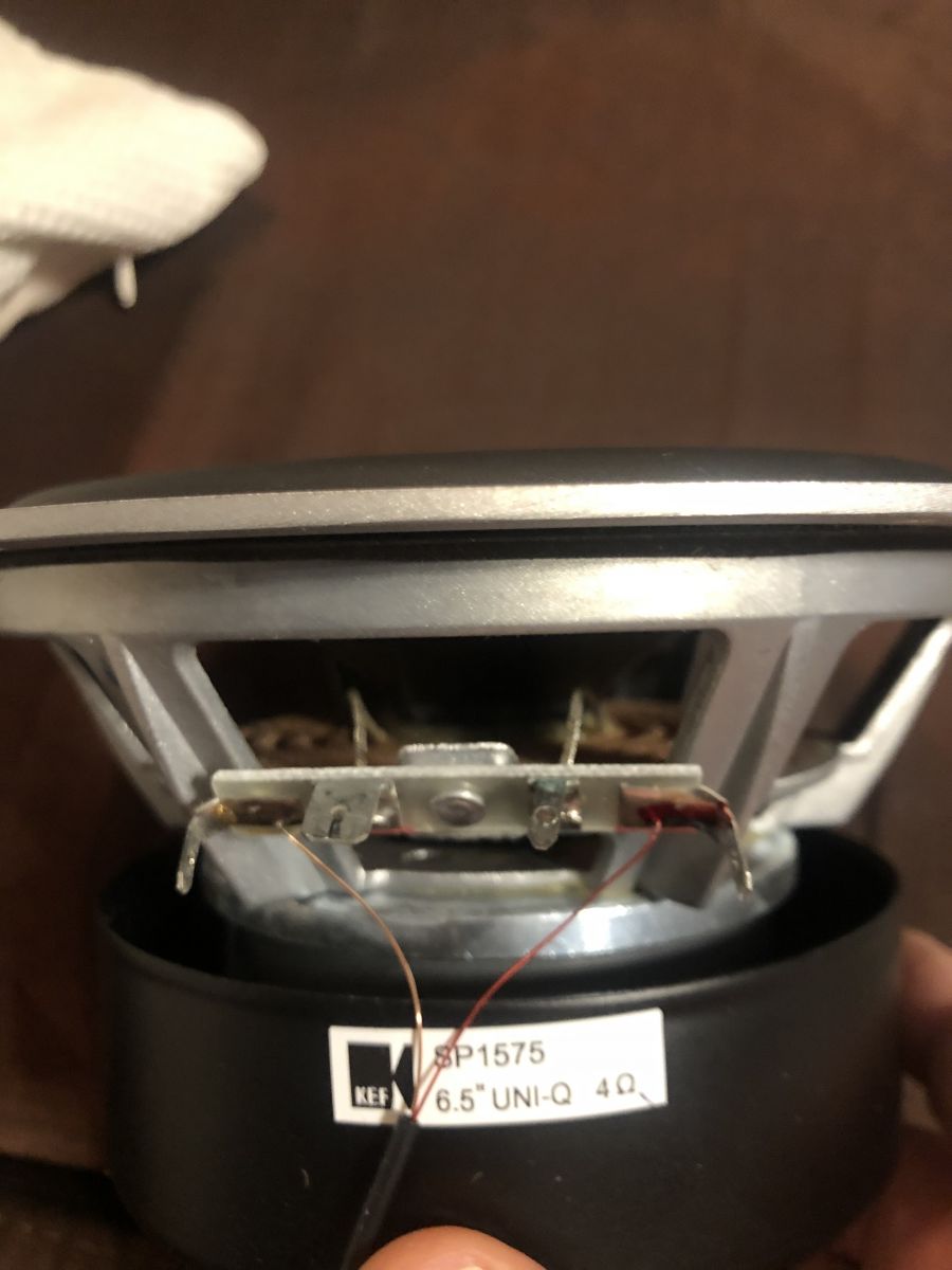

Panowie posiadam kolumny KEF iQ70, w jednym głośniku odkleiła się membrana 😲
Czy jest możliwość samemu to naprawić ? Czy lepiej kupić nowe ? jeżeli tak to co polecacie ? Nie wiem co wybrać bo się na tym nie znam 😟😱
Jest kilka firm które zajmują się profesjonalną regeneracją głośników. W tym przypadku regeneracja nie powinna być zbyt trudna, a będzie dużo tańsza niż zakup nowego głośnika. Wymiana lub regeneracja w sprzęcie tej klasy powinna być robiona parami (L i R), pewnie i tak w drugim za chwilę też się odklei membrana.
Niestety ani przetworniki ani oryginalne układy drgające nie są już dostępne.
Jeżeli zawieszenie i membrana jest w dobrym stanie, nie mają pęknięć, przetarć, zawieszenie nie jest zmurszałe, to da się to naprawić dość prosto.
https://www.elektroda.pl/rtvforum/topic1797404.html Rozkleić, wyczyścić i skleić.
Odkleic, wycentrować, przykleic. Ale przy takiej budowie nie wrzucisz nic do szczeliny by zachowac dystans miedzy cewką a magnesem. Co do glośnika mozesz kupic z rynku wtórnego jedynie całą kolumne. Rzadko są same przetworniki. Predzej kupisz jakies Goodmansy.
jednak sam nie będę ruszał
Oddam głośnik do firmy kutra naprawia takie rzeczy
Przy moich zdolnościach zrobię więcej szkud
Pomijając błędy ortograficzne - miło wiedzieć, ze są jeszcze ludzie mający zdrowe podejście do swoich możliwości.
Tego rodzaju głośniki (koax) są dość trudne do regeneracji, ale mając doświadczenie i umiejętności oraz niezbędne oprzyrządowanie - wszystko da się naprawić - te głośniki również.
