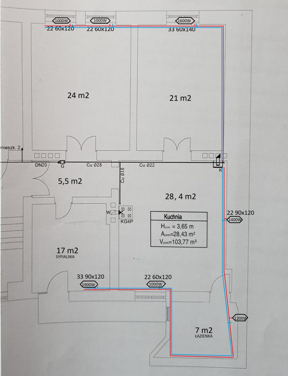

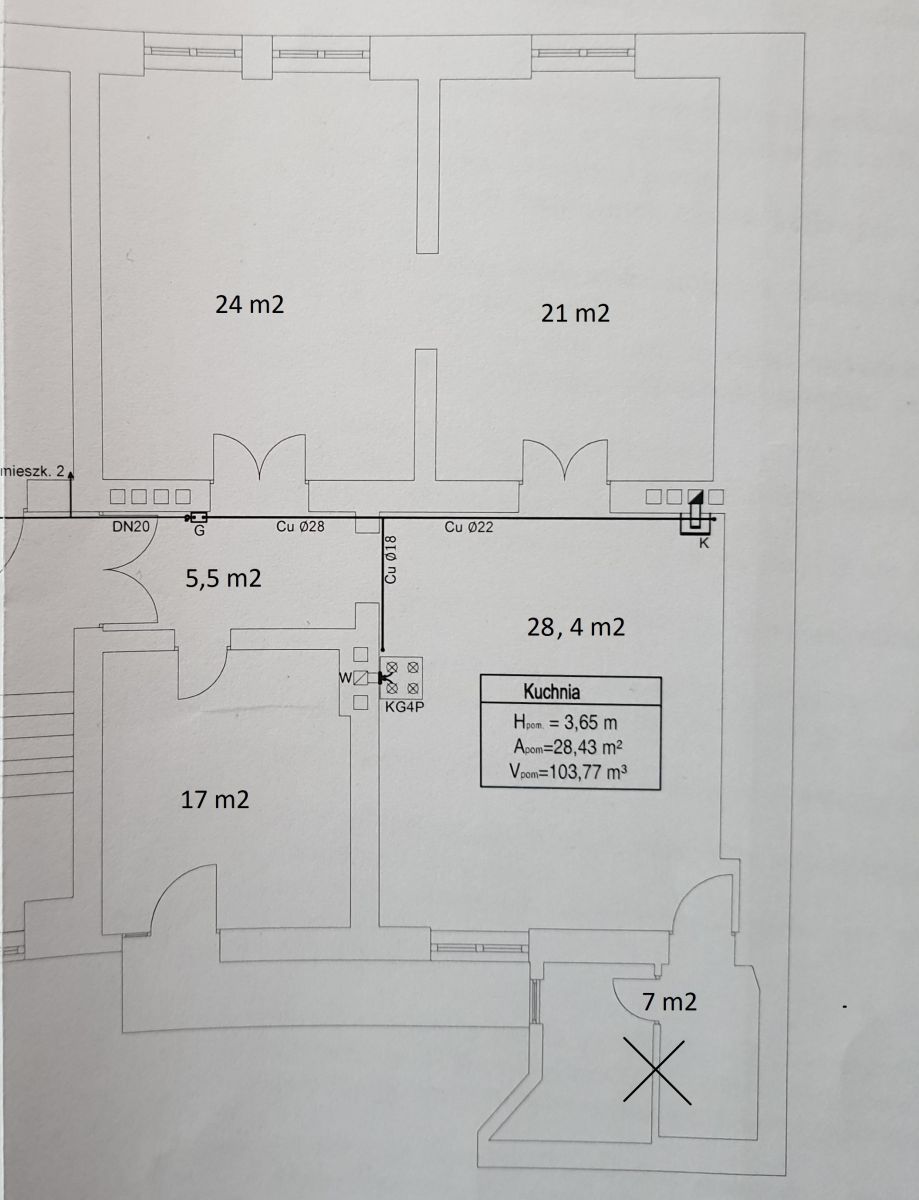

    Potrzebowałbym porad dotyczących ogrzewania mieszkania w kamienicy (około 100 m²). W mieszkaniu są tylko dwa piecie kaflowe, jeszcze nie sprawdzałem czy działają (w opisie dostałem że wyeksploatowane, aczkolwiek póki co nie planuje ich demontować), brak innego ogrzewania. Wstępnie ma być założone ogrzewanie gazowe kotłem dwufunkcyjnym kondensacyjnym. Plany, projekty itp. wszystko jest tylko złożyć podanie i projekt do urzędu miasta.
    No i tu pojawiają się schody. Grzejniki miały być aluminiowe, jednakże po wyliczeniu zapotrzebowania mocy na jedno pomieszczenie o powierzchni 20 m²- wychodzi około 2/2.5 kW i trochę mi to się rozjeżdża.
    Np. w pokoju 24 m² mam dwa miejsca pod oknami na grzejniki i zmieszczą mi się tam grzejniki do 770 mm wysokości i około 1,3 m długości. Co daje około 1,4 kW na pomieszczenie. Oczywiście obliczenia są "na oko", ale jednak 2/2.5 kW a 1,4 kW to jest różnica. Dlatego zastanawiam się jak to rozwiązać. Obłożyć całe ściany grzejnikami to też średni pomysł... Myślałem też nad zamianą grzejników na płytowe i pójście w głębokość grzejnika i dobić trochę W? A może wykorzystać ogrzewanie płaszczyznowe? Ściany zewnętrzne są tyko dwie (te z oknami).
    Budżet też trochę ograniczony do 13 tys. Macie jakieś pomysły? Wybaczcie za jakiekolwiek błędy, jestem kompletnym laikiem w tym temacie.
    @PoDłogówka nie wchodzi w grę, ściany wszystkie będą obkładane płytami Gk.

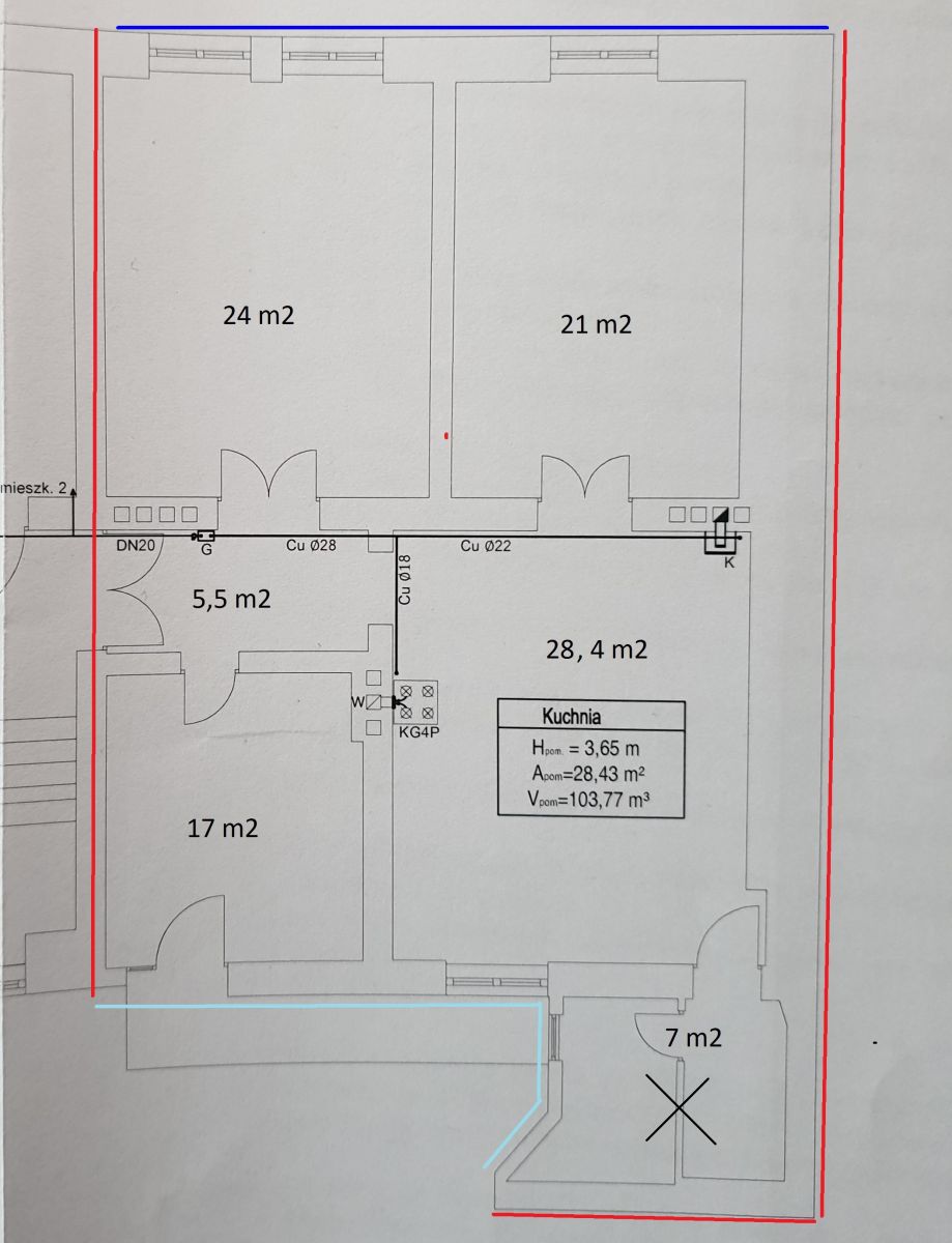

    Piasek80 napisał:
    starym budownictwie przyjmujemy zapotrzebowanie na moc cieplną 150 W/m2
    To już chyba w blaszanym garażu. 100 W na metr to max.
    Ale tu pytanie do autora, jak wygląda "okolica" mieszkania. Czy ściany zewnętrzne są ocieplone? Czy nad, pod i po bokach są mieszkania?

    Czerwone kreski to ściany wewnętrzne, niebieskie to zewnętrzne przy czym jasno-niebieska to ściana zewnętrzna ocieplona od strony placu miedzy kamienicami. Mieszkanie na 1 piętrze od dołu sklepy. Okna nowe wymienione, plastiki. Wysokość sufitów 3.65, będą nieznacznie obniżane. Ogólnie biorąc pod uwagę, że nie ma tam żadnego ogrzewania to w mieszkaniu jakoś zimno nie jest przy okolicach 0c na zewnątrz, powiedziałbym że nawet ok.
    Miejsca pod oknami np. w pokoju 24 m² i 21 m² mam około 90cm wysokości i ~1.4m długości. Grzejniki i rurki będzie zakładać mój ojciec więc koszt się zmniejszą, jedynie piec gazowy będzie podłączać fachowiec. Pytanie jeszcze czy warto pakować się w płytowe przy kotle gazowym i temp. wejścia na grzejnikach ~55stopni, czy jednak lepiej aluminiowe. Chociaż nawet przy stalowych ciężko bo mam miejsce na jeden grzejnik pod oknem np w pokoju 21m² i musiałbym w takim razie jeden grzejnik dodatkowo dać na ścianę.

    Właśnie przemierzam się już do zakładania instalacji. Docelowo jednak mają to być rurki ALUPEX, pytanie brzmi. Jaka średnica rurek? Wiem, że ciężko tak na "oko" cokolwiek powiedzieć, ale... całość chce poprowadzić od pieca jedną rurka miedzianą średnica 22 tak z dwa metry i od tego trójnik już na alupex 20 lub 18. I tutaj poleci jedna stroną po długości do pokoju 21m2 i 24m2 zasilając ogólnie 3 grzejniki: 2x 22 60x120 + 33 60x140. A po 2 stronie do tak jak widać na "projekcie".
    Pytanie nasuwa mi się pierwsze. Czy te średnice będą oki biorąc pod uwagę, że muszą zasilić takie grzejniki? Tym bardziej ta strona kuchnia>łazienka>sypialnia przy czym właśnie na końcu w sypialni jest spora kobyła 33 90x120. Jeśli nie, to trzeba by było zrobić osobne połącznie?

    skoro na pokój 24m2 dajesz 2x1000W = 2000W / 24m2 = 83,33W/m2 to dla pokoju obok 21m2 wychodzi razem 1750W, zamiast planowanych 1600W, więc grzejnik powinien być o jedną działkę dłuższy czyli 1,6m zamiast 1,4m.
    Potem nie rozumiem dlaczego w sypialni 17m2 planujesz 1900W, bo daje to przelicznik ponad 111W/m2.
    Stosując 83,33W/m2 to daje to moc 1417W.
    Ja bym stosował moce proporcjonalne, a nie takie dziwne skoki.
    Co do średnic to nie wypowiadam się, ja u siebie mam miedź 22 do końca najdłuższego obwodu z największym grzejnikiem o długości 2m i to się u mnie się to sprawdza. Jak miałem miedź 18 to była kicha i grzejnik zauważalnie gorzej grzał. Tyle, że inaczej sprawa wygląda z przewymiarowanym kotłem atmosferycznym z pompą o stałej wydajności, który w jednym cyklu może grzać ok. 20 minut, a inaczej z kondensacyjnym o niskiej mocy minimalnej z pompą PWM, który może grzać w jednym cyklu kilkadziesiąt minut albo kilka godzin.
    Generalnie jak dasz ciut większe średnice to nic złego z tego nie będzie poza większymi kosztami za towar.
    Ale w tym zakresie niech się wypowiedzą osoby bardziej doświadczone.
    Myślałem, że to sypialnia więc lepiej jak jest cieplej + to że tam jest podwójne drzwi balkonowe około 1.5m szerokości i wysokie na około 3 metry bo nad drzwiami jeszcze okienko jest. Chociaż może faktycznie, aż za bardzo przesadziłem. Zejdę rozmiar lub dwa niżej, wyjdzie 1750W/1600W.
    Wiem, że u teściów przy grzejniku Kermi 33 60x130 lub 140 jest redukcja ze stalowych rurek na miedziane zmniejszając przy tym średnice i mają teraz problem z zimnym grzejnikiem. Więc dlatego też nie chce oszczędzać na średnicy chociaż wiadomo nie ma co przesadzać w 2 stronę.
    Co do samych grzejników, chyba pójdę w Kermi bo znalazłem w przystępnej cenie, ewentualnie Brugman przy 22 + Purmo przy 33. Bo nie potrafiłem znaleźć w dobrej cenie Brugmana 33, dlatego tak rozdzielone. Zastanawiam się tylko jak w praktyce będzie działać te szeregowe połączenie płyt grzejnika.
    ja bym do wszystkich pokoi przyjął taki sam przelicznik.
    A podczas snu raczej lepiej się śpi jak jest ciut niższa temperatura niż w dzień, więc przesadziłeś z tym przelicznikiem dla sypialni.
    Jeśli te okno w sypialni jest nieszczelne to warto docelowo pomyśleć o wymianie na nowe i po problemie ;)
    c.o. zwłaszcza z trójnikami to zespół naczyń połączonych, więc trzeba to zrobić z głową, bo woda płynie tam gdzie ma łatwiej, czyli ma mniejsze opory, a nie tam, gdzie my byśmy chcieli by płynęła.
    Jeśli były lub są stare żeliwne grzejniki i potem ktoś zakłada miedź i stalowe płytowe to zmieniają się drastycznie opory hydrauliczne, więc trzeba potem instalację kryzować, by woda płynęła do każdego grzejnika wedle potrzeb.
    ja same Brugman typ22 VK, czyli uniwersalne z podłączeniem dolnym.
    u mnie działa to całkiem nieźle ale wymagało to ode mnie modernizacji instalacji i wymiany rury z 18 na 22, bo instalacja zrobiona przez zawodowców po prostu u mnie nie działała prawidłowo i największy pokój z największym grzejnikiem był notorycznie niedogrzewany z powodu zbyt małej średnicy przy moim kotle.
    Obliczeniowe przepływy wody nie dawały fizycznie możliwości zapewnienia należytej ilości wody, bo na danej nitce było za dużo grzejników.
    Na potrzeby dalszego wykładu przyjmę, że będziesz miał wszędzie Brugmana typ 22 o wysokości 60cm i instalację miedzianą.
    Zakładam obliczeniowo wodę kotłową 55/45, wówczas grzejnik o długości 1m oferuje moc ok. 858W i potrzebuje do tego przepływu 74 l/h.
    1. Zakładam, że pokój 24m 2x1000W jest wyjściowy.
    Grzejnik 22 600x1200 dla wody kotłowej 55/45 ma moc 1030W, co razem daje 2060W.
    2060W / 24m2 = 85,833W/m2
    Jeden grzejnik 1,2m potrzebuje przepływu 89 l/h, oba grzejniki łącznie 2,4m potrzebują łącznie 178 l/h
    2. Pokój 21m2 potrzebuje uwzględniając przelicznik 85,833W/m2 * 21m2 = 1802W.
    W efekcie dla zachowania tych samych proporcji wychodzi grzejnik 22 600x2200.
    Taki grzejnik potrzebuje przepływu 163 l/h
    Razem cały obwód z tymi dwoma pokojami ma grzejniki o łącznej długości 4,6 m i potrzebuje przepływu 178 + 163 = 341 l/h
    Uwzględniając, że nie chcemy przekraczać prędkości 0,3m/s to dla miedzi 22 oznacza to przepływ do 330 l/h, a dla miedzi 18 przepływ do 210 l/h.
    Inaczej mówiąc od samego kotła do pierwszego trójnika dałbym rurę miedź 28, a potem miedź 22 co najmniej do grzejnika w pokoju 21m2, kawałek za tym grzejnikiem dałbym redukcję z 22 na 18 i dalej do końca obwodu prowadziłbym 18.
    Teraz lecimy z drugim obwodem z kuchnią ale od końca, czyli od sypialni.
    1. Sypialnia 85.833 x 17m2 = 1459W
    grzejnik 22 600x1800 ma moc 1545W i wymaga przepływu 133 l/h
    2. Drugi grzejnik kuchenny 60x1200 wymaga 89 l/h.
    razem z sypialnią daje to łącznie 3m grzejnika i przepływ 222 l/h
    3. Dla łazienki przyjąłeś 1200W co daje grzejnik 22 600x1400, możesz mieć problem by taki wcisnąć.
    Ale zakładamy, że taki masz co daje przepływ 104 l/h.
    Łącznie daje to 4,4m grzejnika i przepływ 326 l/h.
    4. Dla pierwszego grzejnika kuchennego przyjmujesz 1400W.
    Ja bym przyjął grzejnik 22 600x1600, który ma 1373W i wymaga przepływu 119 l/h
    razem daje to 6m grzejnika i łączny przepływ dla tego obwodu to 445 l/h.
    Przy założeniu prędkości przepływu 0,4m/s to dla miedzi 22 daje to do 440l/h, a dla miedzi 18 do 280 l/h.
    Gdybym usilnie chciał się trzymać prędkości 0,3m/s to do pierwszego grzejnika w kuchni powinna iść rura miedź 28, a potem niemal do drugiego kuchennego miedź 22 i dalej 18.
    Ale w kuchni jak się gotuje to też daje ciepło, więc grzejniki nie będą chodziły na maksa, w łazience pewnie będziesz musiał dać mniejszy grzejnik to ja bym przyjął rura miedź 22, aż do drugiego kuchennego, a potem 18 do sypialni.
    Tak bym robił po swojemu ale teraz musiałbyś sprawdzić przelicznik średnic dla alupex, bo ja podawałem średnice dla miedzi. Wolę trochę przesadzić niż mieć za małe średnice, bo już doświadczyłem co to jest mieć spieprzoną instalację przez serwisantów Vaillant będącymi równocześnie instalatorami z wieloletnim stażem jako instalatorzy c.o..
    W całym domu daje to łącznie 10,6m grzejnika typ 22 o wysokości 60cm.
    Dla wody 55/45 daje to łączną moc 9,1kW.
    A jeśli dla sytuacji awaryjnej przyjmiemy wodę kotłową 70/50 to łącznie wychodzi 13,3kW, czyli średnio ok. 129W/m2, więc marznąć nie będziesz i masz rezerwę mocy na grzejnikach jeśli wrócą długie i ostre zimy ;-)
    Potem całość musiałbyś wyregulować hydraulicznie, tak by średnio w sezonie uzyskać możliwie wysoką sprawność, czyli woda na powrocie powinna być możliwie chłodna. Duże grzejniki dają większe pole manewru, a duże średnice zapewniające małe prędkości przepływu powinny zapewnić ciszę i brak szumów w instalacji.
    co do zawodowców to jeszcze dodam, że ostatnio we wrześniu widziałem świeżą instalację c.o..
    W pokoju na danym obwodzie jako ostatni jest grzejnik 33 600x1800, więc bomba ale co z tego jak zawory są bez regulacji, a praktyczne przepływy wody za małe i pokój jest niedogrzewany.
    Z jednej strony fajnie, bo powrót zimny, czyli ideał dla kondensatu ale w praktyce do d..., bo komfort cieplny słaby, wcześniejsze grzejniki przegrzewają pomieszczenia, a ten ostatni niedogrzewa.
    Wystarczyło dać zawory z regulacją wstępną i byłoby jakieś pole manewru, a tak jest kicha, choć wcześniejsze zostały drastycznie skręcone na powrocie.
    Więc nie oszczędzaj na osprzęcie, bo oszczędności niewielkie a potem mogą być problemy z regulacją.
    Jeśli będziesz montował Brugmana z dolnym przyłączem to wkładki zaworowe mają regulację, a jeśli chcesz dawać podłączenie boczne to montuj zawory koniecznie z regulacją wstępną, by w razie potrzeby skorygować dany grzejnik i unikasz sytuacji jak wyżej opisana.
    Masz długie grzejniki to ja bym stosował podłączenie krzyżowe, czyli przy bocznym podłączeniu zasilanie na górze z boku, a powrót na drugim boku na dole. Usprawnia to przepływ wody przez grzejnik.

    Dziękuje za tak obszerną odpowiedź i pomoc! Na prawdę jest to dla mnie bardzo cenne.
    Pewnie dużo innych rzeczy wyjdzie jak to się mówi w "praniu", póki co będę się brać za instalacje i zostaje temat kotła. Fachowiec co ma mi kocioł tylko założyć i podłączyć powiedział, że spokojnie 20kW. Czy tle starczy? Kocioł ma być 2 funkcyjny z zamknięta komorą spalania, bez zasobnika. Jakieś propozycje mile widziane :)

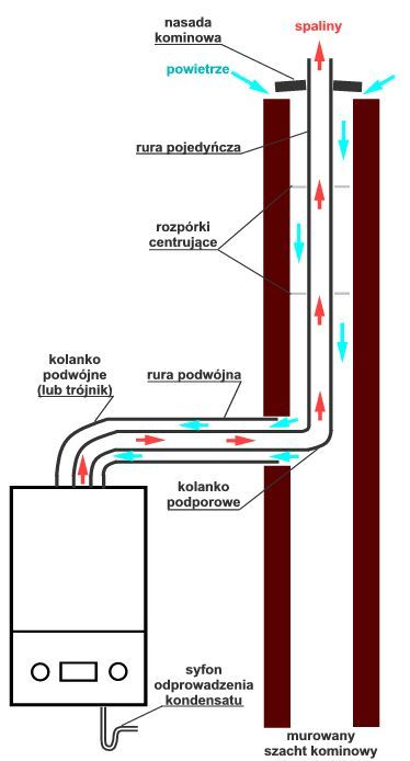

    Wziąłem Termet EcoCondens Gold Plus 25, zobaczymy jak w praktyce będzie się sprawować.
    Jestem na etapie komina. Plan podłączenia pieca jest taki jak na obrazku. Mają to być rury PP Ø 60 komin wysoki na około 12/13m.
    Ogrzewanie gazowe mieszkania w kamienicy, 100 m kwadratowych.
    Tutaj pojawia mi się jednak problem ponieważ komin nie jest zbytnio prosty, patrząc na niego z góry widziałem odstające cegły więc obawiam się, że wkład w pewnym momencie może mi gdzieś się zablokować. Znalazłem wkład elastyczny z PP, czy takie rozwiązanie byłoby dobre? Możliwe, że udałoby mi się w miejscach krytycznych obejść ewentualne nierówności.
    Druga kwestia, komin był wcześniej używany z kozą na paliwo stałe i wiadomo pełno w nim sadzy, postaram się trochę go wyczyścić, ale czy w takim przypadku nie zaszkodzi to kondensatowi? Jest możliwość np. zamontowania jakiegoś typu filtra?
    Pozdrawiam!
    pytanie jeszcze dotyczące kondensatu. Wie ktoś mniej więcej ile tego może powstać w ciągu dnia? Mam problem z odprowadzeniem właśnie tej wody która będzie powstawać i zastanawiam się czy inwestować w pompkę żeby mi to do kanalizacji odprowadzało czy wystarczy postawić wiaderko i wylewać co jakiś czas

    Napiszę z punktu użytkownika takiego kotła ( drugi mam pod opieką). 13 m komina 60 to jest max jaki dopuszcza producent, przy założeniu dwóch kolan 90*. Ja jednak poszedł bym w 80. Nie mam też przekonania do systemu spalinowego z PP,niby jakieś dopuszczenia ma,ale jak dla mnie tylko nierdzewka.
    Kolejna sprawa to stary komin po śmieciuchu nie nadaje się jako czerpnia powietrza,nie jesteś w stanie go wyczyścić z pozostałości sadzy, smoły i innych, które dla kondensata będą zabójcze. Zostaje zrobić czerpnię przez ścianę.
    Kondensat raczej tylko do kanalizacji,nie da się grawitacyjnie to pompa. Może go być nawet kilkanaście litrów na dobę.

    Właśnie miałem pisać, że po analizie jednak będę szedł w 80 bo tak jak pisałeś biorąc pod uwagę kolanka to byłoby na styk więc średnio.
    Przez ścianę nie mam możliwości :/ mieszkanie w starej kamienicy, nie pozwalają mi zrobić wylotu przez ścianę.
    A co powiecie, żeby komin pokryć takim wkładem kominowym ALUFOL? Wtedy mógłbym polecieć rurą spalinową jednościenna fi 80 i poniekąd byłoby z głowy.

    Wylotu przez ścianę zrobić nie można, bo to ograniczają przepisy. Przez ścianę byłby tylko wlot powietrza do kotła,rura spalinowa do komina tak jak planowałeś. Rura ssąca też miała by 80 i nawet nie musi wystawać za ścianę, chyba że nie ma zgody na dziurawienie elewacji.
    Odnośnie wkładu alufol się nie wypowiem, bo nie znam,ale pewnie tanie to nie będzie a efekt nieznany, tym bardziej że komin krzywy. Może bardziej iść w kierunku frezowania komina na wymiar odpowiedni dla rury dwuściennej.

    Nie, żebym Cię zniechęcał do takiego rozwiązania, ale są jeszcze kwestie do analizy.
    Czy wejdzie do tego kanału rura 80, co z wąsami które stabilizują tą rurę, będą tarły po tym alufolu bo przy tej długości wydłużenie będzie znaczne.
