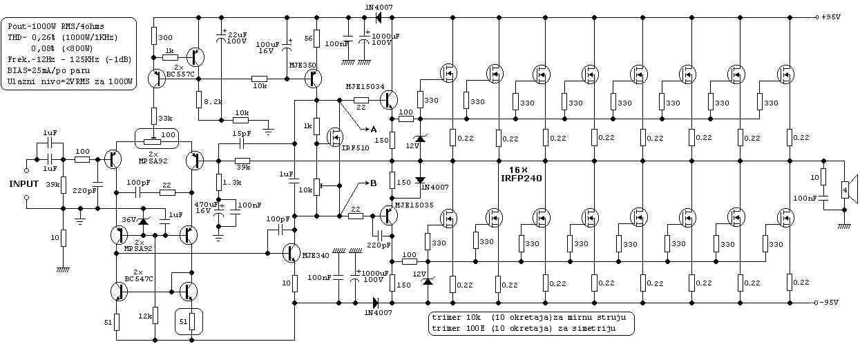

    Chciałbym zbudować koniec mocy dual mono do wzmacniacza estradowego, posiadający moc około 1.2 do 1.4kWprzy obciążeniu 4ohm. Znalazłem w tym celu ten schemat:
    Wzmacniacz estradowy dual mono 1.2 - 1.4kW @ 4ohm - poprawność schematu i zasilanie
    https://obrazki.elektroda.pl/1474389100_1512725899.jpg
    I chciałbym zapytać czy jest on poprawny, ktoś czy miał już okazję go budować, oraz czy może lepszy byłby wybór innego (jakiego?).
    Całość chciałbym zasilić z transformatora 3.2kW napięcia wyjściowe 2x35V + 2x 70V w układzie 70-35-0-35-70 który mam wraz z obudową. I tu mam kolejne pytania. Czy przedstawiony wzmacniacz bez problemu może być zasilony napięciem +/-100V jałowo wynoszącym +/-120V? I druga sprawa to czy można by ten wzmacniacz zasilić napięciem regulowanym, czyli przy mniejszej mocy napięciem +/-50V z "węższej" pary uzwojeń, a przy większej mocy z "szerszej" pary napięciem +/-100V, tak jak w znanym mi Dap Palladium? Jak już mam wyprowadzone cztery napięcia to chciałbym z nich skorzystać w celu ograniczenia strat. Samego układu jeszcze nie wymyśliłem, ale zapewne była by to mocna (duo)dioda prostownica i dwa mosfety-klucze na stronę.
    Całość miała by napędzić dwa subwoofery na 2x W.46.1300.8.MC każdy. Wiem że łatwiej było by kupić gotowy, nawet używany wzmacniacz, ale tutaj mam obudowę z transformatorem, prostownikiem, wentylatorami, radiatorami,... gdzie brakuje tylko dwóch końcówek mocy jako dwóch płytek z elementami, więc chciałbym podjąć się budowy takowych.
    Z góry dziękuję za wszystkie rady i pomoc, albo w ogóle nakierowanie mnie na inny, lepszy pomysł.

    Dokładnie tak jak wyżej wspomnieli koledzy,schemat to jedno, a wykonanie odpowiednio urządzenia według niego to drugie. Nie wspomnę , że potrzebne są również odpowiednie urządzenia pomiarowe. Co więcej wykonanie tego typu wzmacniacza nawet w klasie 2H z napięciami powyżej 80V wymaga wydania o wiele więcej środków niż to by wynikało z kosztu zestawu elementów na jedną sztukę. W takim przypadku trzeba elementy przetestować i selekcjonować, tym bardziej że amatorsko mamy dość ograniczony dostęp do markowych produktów. Obwód drukowany musi być przemyślany i odpowiednio wykonany. Do tego wszystkiego dochodzi zaprojektowanie obudowy, usytuowania radiatorów, układu chłodzącego, układu zabezpiecze(, a nie odwrotnie dopasowywanie układów do obudowy). A wszystko to wymaga według mnie długoletniej praktyki i dużej wiedzy.
    Reasumując koszt takiego przedsięwzięcia z pewnością będzie o wiele większy niż zakup gotowego produktu, a na pewno gotowego produktu z rynku wtórnego z odpowiednim przeglądem serwisowym. Efekt końcowy może być przy tym różny.
    Oczywiście możesz porwać się na wykonanie tego wzmacniacza, jednak zasilanie powinno być zachowane na takim poziomie jak dobrał projektant.

    Przjaciel napisał:
    (+/-100V pod obciążeniem to trochę na styk jak na tam zastosowane 2SC520/2SA1943)
    Na jakiej podstawie to stwierdziłeś?
    Kolego z całym szacunkiem ale twój wpis ewidentnie wskazuje że jednak brak ci podstawowej wiedzy aby podjąć się takiej właśnie konstrukcji. Na świecie pracuje tysiące, może setki tysięcy wzmacniaczy klasy H o mocy 1000-2500W na tej parze pracujących przy napięciu zasilania +/-140v do +/-160V.
    Jeżeli usilnie chcesz coś wykonać to długa droga przed tobą. Zacznij na początek od wnikliwego analizowania kart katalogowych wybranych elementów, potem przejrzyj ich praktyczne zastosowania przez innych, następnie wykonaj coś na nich mniejszej mocy( powiedzmy 150-250W/8 om) i sprawdź praktycznie. Po odniesieniu takiego sukcesu wykonaj coś nieco większego( powiedzmy 300-450W/8 om). Po odniesieniu kolejnego sukcesu możesz spróbować sił w budowie tematycznego wzmacniacza.
    Nie wspomnę, że brak wiedzy i napięcia stałe o wartości 200V,znaczne pojemności filtrujące to ogromne niebezpieczeństwo utraty zdrowia i życia swojego i innych.

    Racja, z tym napięciem pomyliłem się, nie wiem czemu pomyślałem o podniesieniu jednocześnie obydwu gałęzi na wyższe napięcie przy tylko ujemnej lub dodatniej połówce sygnału.
    Jeżeli chodzi o mniejsze wzmacniacze, to przerobiłem tego sporo od TDA2003 zaczynając, poprzez konstrukcje na KD502 i parze/dwóch IRFP250, na niedawnym 2x430W kończąc. Dlatego chcialem spróbować czegoś mocniejszego, a i zaszła teraz potrzeba abym taki wzmacniacz miał, więc postanowiłem to połączyć. Jedyne co to chciałbym to zrobić zgonie z sprawdzonym i pewnym schematem, temu ten temat. Wiem że kit AVT to to nie będzie, ale chciałem aby był to projekt który już ktoś uruchamiał i znał by za i przeciw albo na co zwrócić uwagę.
    Koniec końców mogę dokonać jakiegoś klona istniejącej konstrukcji godnej polecenia, jak znajdę coś fabrycznie pracujące z interesującym mnie napięciem.

    przy projektowaniu takiego urządzenia trzeba zwrócić na tyle szczegółów
    Dlatego nie projektuje nowego wzmacniacza a pytam o coś już sprawdzonego.

    Kolego nie unoś się, ale powoływanie się na złożenie gotowca monolitycznego zasilanego z 12V jako predyspozycji do budowy wzmacniacza o mocy 1400W/ 4om doprawdy brzmi zabawnie.

    tak więc jedno wynika z drugiego to według mnie jest kwestią nadal należącą do zaprojektowania wzmacniacza.
    Dwa różne odwody różnie zaprojektowane, z różnie rozmieszczonymi elementami i ścieżkami będą inaczej się zachowywać przy pracy statycznej, ale również dynamicznej, która najbardziej nas interesuje. Różnie będzie się zachowywać również pod względem rozproszenia energii traconej i jej odprowadzenia.
    Nawet wspomniany i tak popularny schemat Holtona składany z gotowych kitów w poszczególnych indywidualnych rozwiązaniach pracuje różnie i stąd tak skrajne opinie na jego temat.
    Przeanalizuj sobie APEX o ile tego nie zrobiłeś. Większość konstrukcji opartych na tych schematach pracuje poprawnie.

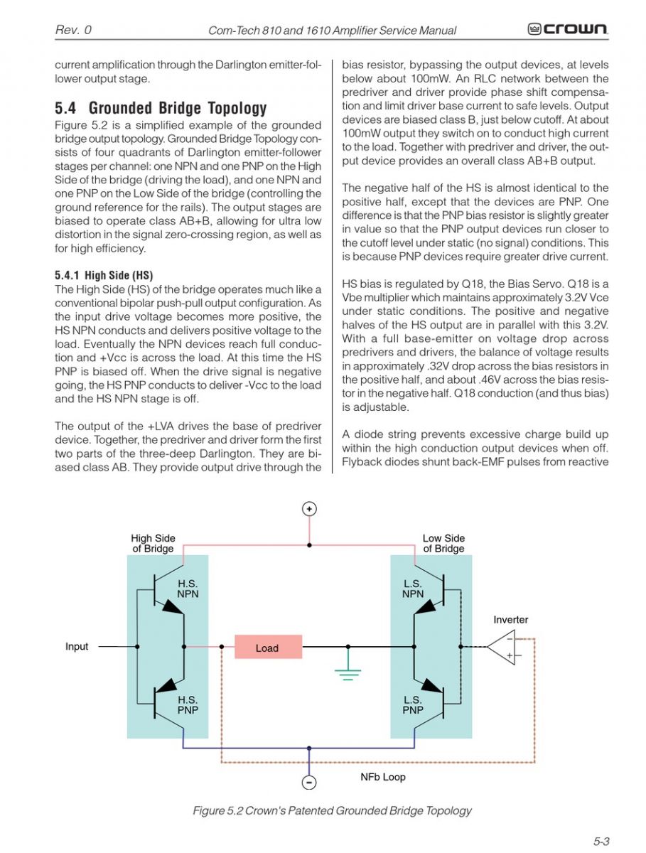

    Kolego aaanteka napisałem o ciepłe, a nie problemy z chłodzeniem. Klasa AB ma marną sprawność i tyle, najlepsze chłodzenie tego nie poprawi. To ja i tak mam część sterującą, zasilaną z wyższego napięcia, co poprawia nieco sprawność. Wywodu o uniwersalności wzmacniacza też nie załapałem albo przynajmniej nie widzę z tym problemu.

    Kolego klasa AB owszem ma sprawność na poziomie powiedzmy 60-65%, ale to przesądza o jej ciągłym nadmiernym grzaniu. Co więcej stopnie wykonane poprawnie na Mosfetach faktycznie mają mniejszą wydajność niż na tranzystorach bipolarnych przy tym samym zasilaniu, ale grzeją się z reguły mniej o ile są odpowiednio skonstruowane. Dodatkowo posiadają korzystny współczynnik termiczny.
    Dla poprawy warunków termicznych od początku w tym temacie jest brana pod uwagę wersja wzmacniacza klasy 2H (niefortunne określenie przez autora planowanego zasilania dwoma napięciami symetrycznymi).
    Gotowe kity wzmacniaczy klasy D są wyłącznie dedykowane do jednego obciążenia przy danym napięciu zasilania. Ma to kluczowe znaczenie przy uzyskiwaniu takich mocy jak w temacie. Co więcej zwykle wyjścia takich układów są zrealizowane w taki sposób, że nie jest możliwa powszechnie stosowana w sprzęcie nagłośnieniowym/estradowym funkcja wykorzystania dwóch kanałów w opcji mostka mono(bridge).

    Rozumiem, że wzmacniacza które już są zmostkowane, nie mogą zostać ponownie zmostkowane (mostek mostków, choć nie do końca bo istnieja i takie rozwiązania). Sama topologia klasy D mostkowania nie wyklucza, napewno. Druga sprawa, to zaproponowane wzmacniacze osiągają już moce nawet 3kW, a takich mocy na pojedynczy głośnik raczej się nie stosuje. Przejrzałem też wymiary i podano: 160x100x45, jeden nad drugim, jeden za drugim, da się to upchać. Końcówka w klasie H, czy AB też będzie spora.
    A co MOSFETów to dlaczego mają się mniej grzać? Owszem prąd spoczynkowy powiedzmy, że może być niższy, ale to i tak tylko marna część ciepła. A jeśli chodzi o napięcie nasycenia to można je zredukować i w bipolarnych. No i 60-65% sprawności to tylko przy pełnym wysterowaniu, a największe straty występują wcześniej.

    Mostek z mostków stosuje się, kiedy jest taka potrzeba, a kanały są zbudowane na osobnych układach scalonych;
    kanały stereo steruje się sygnałem mono, a jeden głośnik o impedancji 4Ω zamiast 8Ω podłącza się się pod +L i -P wzmacniaczy. Moc wyjściowa na jednym głośniku jest sumą obydwu kanałów. Jeden kanał nie "zdzierżyłby" termicznie głośnika 4Ω w mostku.
    Podobny sposób zastosowano w SoundWorks do głośnika subbasowego, zawierającego dwie cewki.
    Znów ogólna, powszechnie znana teoria, owszem i słuszna, ale bez konkretów dla jakich rozwiązań nie wiele wnosząca na zadane pytanie. Czy wypowiedź dotyczy wzmacniaczy klasy AB, czy też wzmacniaczy klasy D. Proszę podać jakiś konkretny przykład układów i takie ich zastosowanie .
    To nadal zasilanie dwóch obciążeń z dwóch wzmacniaczy, i nawet gdyby mostkowych, nie odbiegające od typowego rozwiązania, no może poza tym że zamiast dwóch głośników mamy jeden z dwoma cewkami. Ale jak to się ma do stwierdzenia
    pikarel napisał:
    Mostek z mostków
    "mostek mostków"?
    I nadal przykład z zakresu rozwiązań raczej popularnych, domowych niż profesjonalnych, estradowych.
    Mam wrażenie że koledzy mylą trochę inne podłączenia wzmacniaczy czasem stosowane w komercyjnych rozwiązaniach, ale na pewno nie zalecane do zastosowań przez początkującego konstruktora-amatora.
    Sumą kanałów które są wykonane w konstrukcji mostkowej jak wyżej wspomniane, w klasie D? Za dużo uogólnień, za mało szczegółów. Proszę to wyjaśnić precyzyjnie odnośnie poruszonej tu kwestii.
    Q-mac napisał:
    Ale Ty piszesz jeszcze o mostkowaniu. A wtedy te 3kW będzie na impedancji?
    Dobrze skończmy dywagacje na temat mocy 3kW którą kolega przytoczył z ogólnego opisu przykładowej akcji sprzedawcy oferującego wykonania wzmacniaczy 1000,1500, 2000 i 3000W w zależności od wersji, danego napięcia zasilania i danego obciążenia na wyjściu. Z mojej strony nigdzie nie padło stwierdzenie o mostkowaniu stopni 3kW, to wyłącznie kolegi stwierdzenie i błędne skojarzenie kilku pobieżnie przeczytanych wartości odnoszących się do czego innego. Więcej kolega sobie dopowiada niż jest zawarte w treści przeze mnie pisane.
    Możliwość mostkowania została przeze mnie zasygnalizowana jako jedna z możliwych do prostej realizacji opcji w przypadku wzmacniaczy w klasie AB (2H), a czasem przydającą się w użytkowaniu estradowym i tylko tyle.
    Autor wskazał postulowaną moc z zakresu 1000-1400Wna obciążeniu 4 omy i w takim zakresie mocy rozpatrywane były przykładowo dostępne na rynku gotowe moduły-kity wzmacniacza proponowane przez kolegę jako najlepsza alternatywa realizacji. Zresztą co innego przeze mnie było zasygnalizowane w moim wcześniejszym poście odnośnie wzmacniaczy klasy D, co zresztą sygnalizuje sam producent .

    Przjaciel napisał:
    Chciałbym zbudować koniec mocy dual mono do wzmacniacza estradowego, posiadający moc około 1.2 do 1.4kWprzy obciążeniu 4ohm. (...)
    Z dziwnych postów @aantekaa można wyciągnąć wnioski takie, że nie masz:
    -podstaw
    -możliwości
    -umiejętność
    -doświadczenia
    -schematu
    i ogólnie wiedzy do budowy tego urządzenia.
    Wyżej jest uśmiech, to jednak śmieszne nie jest; użytkownik zapytał, podając wszystkie potrzebne informacje i oczekuje odpowiedzi, nie "sypania piachu w tryby" i dziwacznych tekstów (większość zawartości tego wątku) w wykonaniu kol@aantekaa.
    Ktoś wyżej już napisał, a ja to potwierdzę: wzoruj się nie na samym schemacie wzmacniacza, lecz na konkretnym, działającym sprzęcie estradowym i wykonaj jego kopię; tylko to - przy braku błędów w trakcie robienia tej kopii - gwarantuje Ci sukces w budowie urządzenia a w rezultacie bezawaryjne użytkowanie. Moja propozycja konstrukcji do obejrzenia i rozważenia: DX600:
    http://dx-audio.pl/dx600/
    a tu opis z forum wzmacniacza z tymi modułami:
    https://www.elektroda.pl/rtvforum/topic2998726.html
    Jest też DX1000, rozmiary płytki to tylko 14x10 cm, opis na elektrodzie:
    https://www.elektroda.pl/rtvforum/topic3176674.html
    Crown Macrotech MA10000. Proszę, konkretne rozwiązanie. Informacje podałem jako smaczek, że coś takiego istnieje. Nic takiego nie polecałem...
    Kolejny raz nie ja, a Ty sam:
    aaanteka napisał:
    Jak jeszcze zweryfikujemy, że podane moce dotyczą obciążenia 2 omy to spokojnie znajdziemy i moce 3000W w zestawie.

    Budowy końcówki o mocy 1,2-1,4kW w klasie AB nie polecam, ze względów które przytoczyłem wcześniej. Ponownie polecam rozejrzenie się za czymś gotowym w klasie D. Proszę też się zastanowić, czy nie lepiej poszukać jakiegoś fabrycznego rozwiązania i poświęcić nieco na serwis. Idzie trafić naprawdę fajny sprzęt. A sam transformator i spore radiatory można nieźle sprzedać. Na tym kończe mój udział w wątku, niech kolega aaanteka (którego poniekąd szanuje za inne wypowiedzi w innych tematach) toczy walki sam ze sobą bez mojego udziału.

    Jako że czasem tu na forum bywa dziwna maniera zamykania tematów, do których można dopisać coś wartościowego to postanowiłem dodać coś od siebie.
    Najlepiej moim zdaniem na początek zrobić coś z "klasyki" sprzed wielu lat, zrobić dwa wzmacniacze ze sporym zapasem prądowym i dać w mostek, w miarę możliwości pod niskie impedancje rzędu 2 omów np. łącząc dwie kolumny 4 omowe równolegle.
    Wtedy można wystartować od wzmacniacza 150-180 W/4R, w mostku powinno być w okolicach 1 kW/2R.
    Potem można startować z czymś większym - 300W/4R i również dać w mostek, można też zrobić modyfikację na większą moc, ale to już wymaga większej wiedzy niż uważny montaż, bowiem trzeba zmienić punkty pracy tranzystorów.
