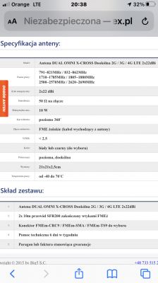

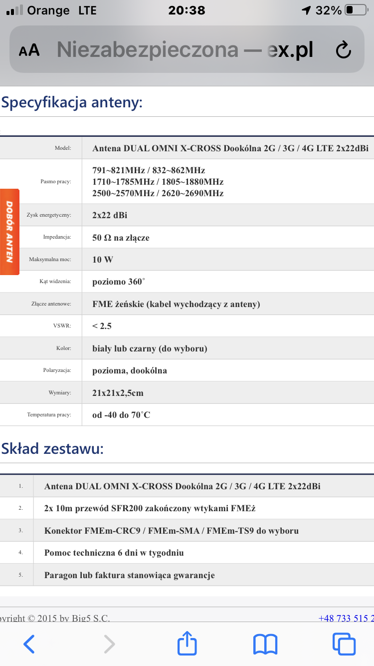

    Witam, mógłby mi ktoś doradzić w sprawie internetu bezprzewodowego. Mamy internet z Orange działa tak sobie, router Alcatel link hub hh71v1, ma bardzo słaby zasięg, chciałbym do niego dołożyć antenę zewnętrzną signaflex http://www.signaflex.pl/antena-panelowa-dual-mimo-2x22dbi-4g-lte.html i skorzystać z nadajnika w pobliżu, który obsługuje agregacje dwóch pasm, bo router ma taką funkcję. Patrząc w specyfikacje tej anteny ni jak wpasowuje się w częstotliwości, bo obsłuży jedynie pasmo 800Mhz. Nie łapie się w pasma 900, 2100 i 2600, więc router i tak będzie korzystał tylko z jednego pasma, czy może się mylę. Jestem kompletnym laikiem, więc proszę o prosty język w odpowiedzi. Może inna antena lub router agregujący 4 pasma byłby lepszy (jeśli tak jaki)? Nasza lokalizacja to 53.438092, 14.727989, a nadajnik o którym mowa w odległości 1.43km. to 53.435527778, 14.74861111 Z góry dziękuję za pomoc. Pozdrawiam Dobór anteny zewnętrznej Signaflex do routera Alcatel Link Hub HH71V1 - obsługa pasm LTE

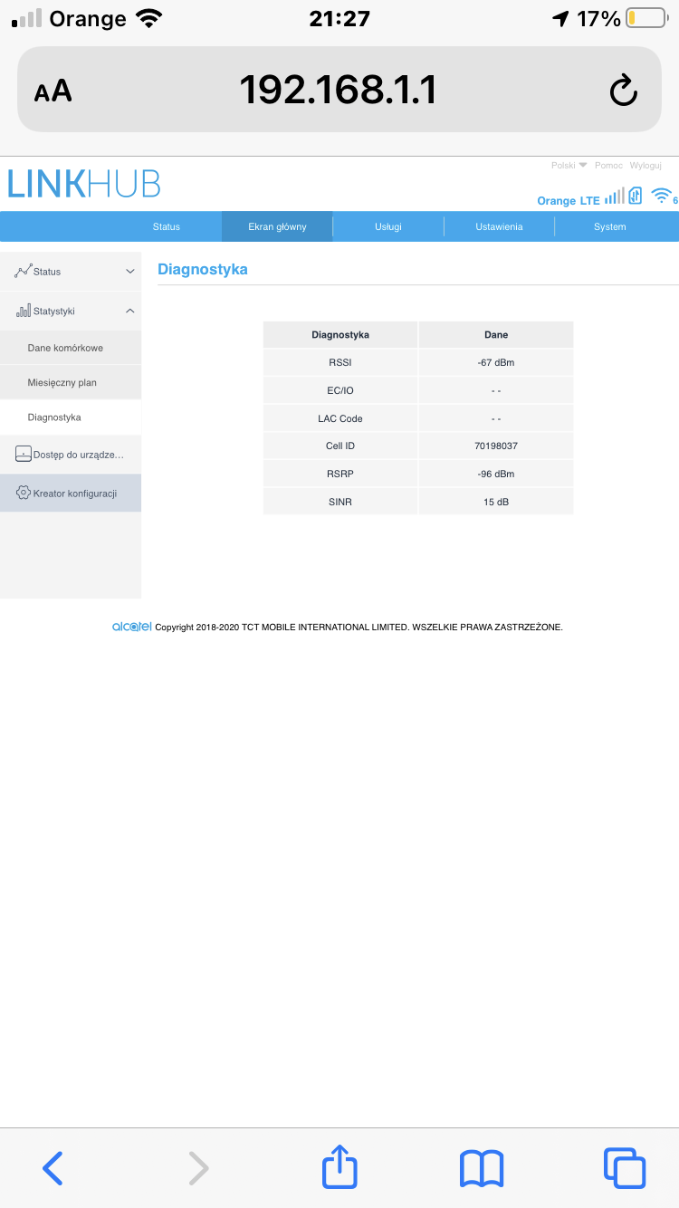

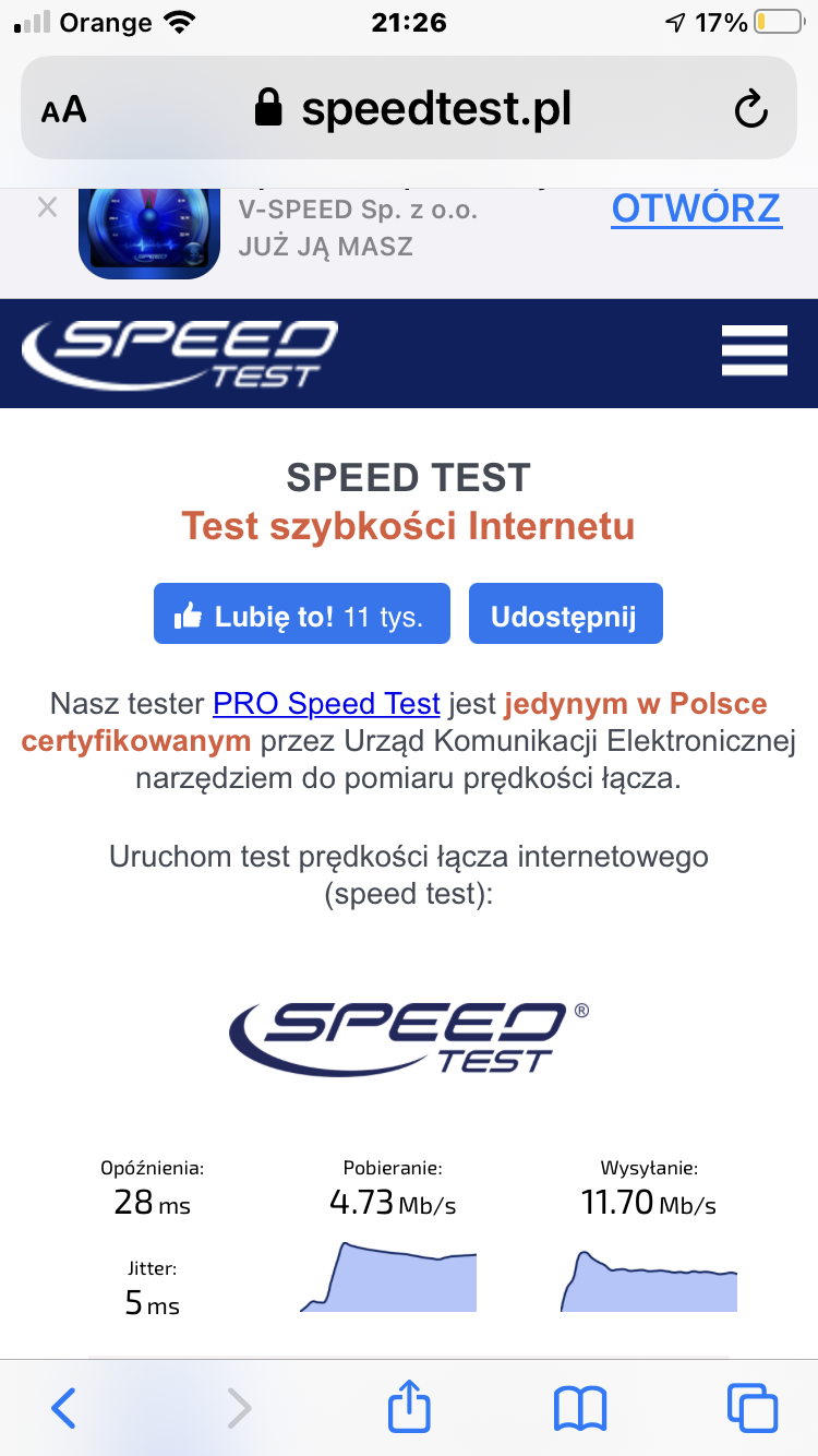

    Kupiłeś w Orange router-elektrosmieć a teraz chcesz dokupić taką samą niby antenę na dodatek nie wiadomo czym się kierowałeś wybierając Orange całość jest do wymiany. Stacja NetWorks pracuje w agregacji 4CC CA LTE2600+2100+1800+800 dla Orange i T-mobile, dlatego trzeba było brać B818 z agregacja tych pasm a nie ten szit Alcatela, do niego antenę pracujaca w zakresie 1800-2600MHz ale nie żaden złom z Signaflex czy jak tam toto zwą. Pokaz jakiś test na tym Alcatelu bo ma obn chyba jakąś diagnostykę sygnału. Ewentualnie karta Orange w telefonie z aplikacją https://play.google.com/store/apps/details?id=cz.mroczis.netmonster&hl=pl o pokaż screena z niej i speedtest. Test w domu a potem na zewnątrz.

    Taki sprzęt mi wcisnęli, mieszkam na zadupiu, miałem plus niby 5G na próbę i prawie wcale nie działał, więc oddałem i poszedłem do Orange, bo jeden sąsiad ma t-mobile, drugi play i obaj są nie zadowoleni. W dzień jak nie ma obciążenia, to działa nawet ok, a wieczorem wiadomo siada. Nie znam się kompletnie, w Orange oczywiście, tak jest zasięg będzie ok, a jest tak sobie. Wychodziłem z routerem na zewnątrz ale praktycznie bez różnicy wskaźnik sygnału świeci na żółto czasami na zielono, nigdy na niebiesko co świadczy o pełnym zasięgu. Tyle co wyczytałem do tej pory, to ten nadajnik o którym pisałem jedyny z Orange posiada agregacje 4 pasm w okolicy. Proszę doradź jaki router jaką antenę i czy napewno na tamten nadajnik ją kierować (nie widzę go z domu i w sumie nie wiem czy to ma być po prostu metoda prób i błędów z ustawieniem anteny?) Dobór anteny zewnętrznej Signaflex do routera Alcatel Link Hub HH71V1 - obsługa pasm LTE Dobór anteny zewnętrznej Signaflex do routera Alcatel Link Hub HH71V1 - obsługa pasm LTE

    A na czym i jak robiłes te testy Plusa? Opinia sąsiadów o T-mobile czy Play nie ma najmniejszego znaczenia, nie mają nawet minimalnej wiedzy na ten temat. Alcatel łaczy się na LTE2100z BTS-em Pucice, sygnał dostateczny, stacja zapchana. Ten na os. Kasztanowie agreguje 4 pasma LTE
