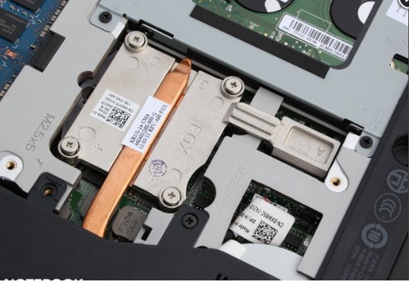

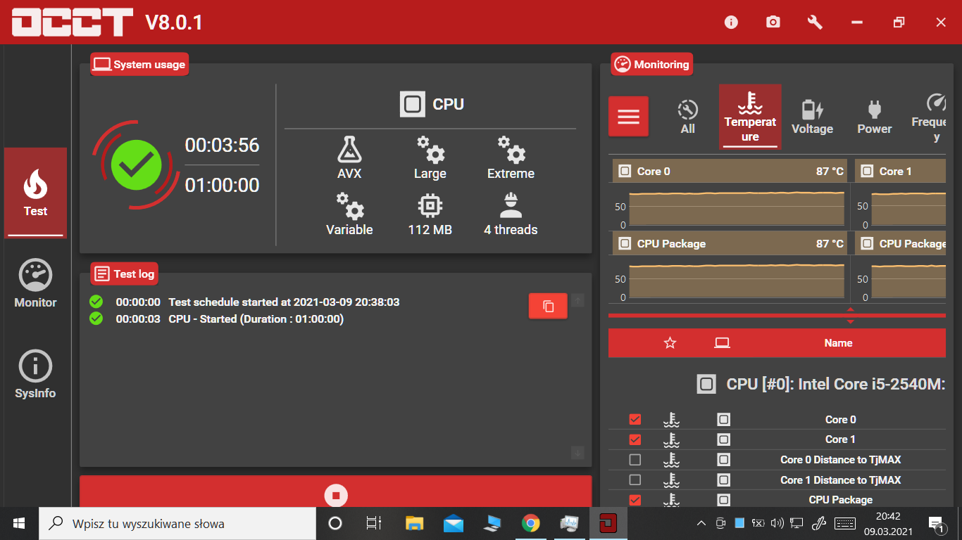

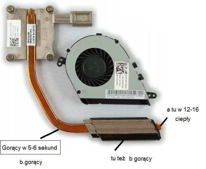

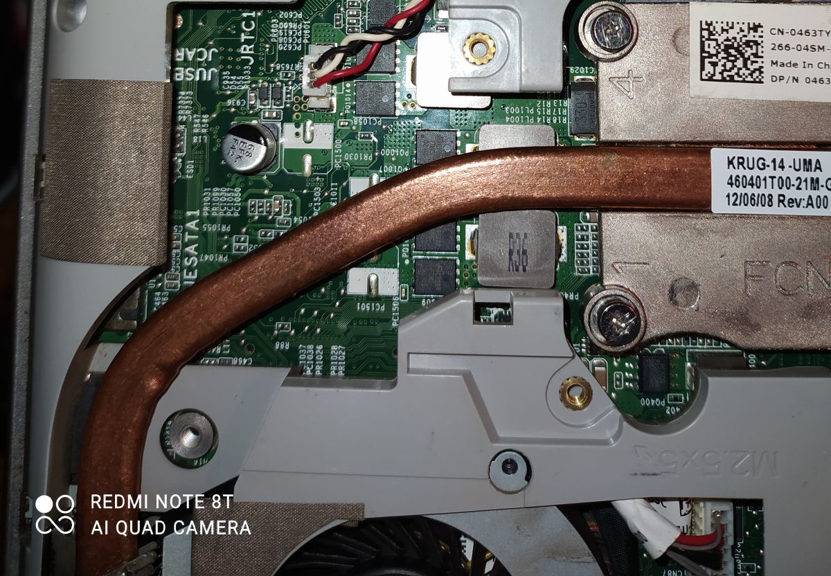

Użytkownik zgłasza problem z laptopem Dell E5420, który po włączeniu głośno pracuje wentylator, a następnie się wyłącza. Laptop jest wyposażony w procesor i5-2540M oraz 4 GB pamięci RAM. Użytkownik wymienił zasilacz na nowy model Della, ale problem nadal występuje. Wskazano na możliwość uszkodzenia zasilacza, problem z identyfikacją zasilacza, a także na konieczność wymiany pasty termoprzewodzącej oraz termopadów. Użytkownik zauważył, że laptop czasami działa normalnie, ale często się wyłącza po osiągnięciu wysokich temperatur. W dyskusji poruszono również kwestie związane z testowaniem układu chłodzenia oraz sprawdzaniem działania heat pipe. Użytkownik planuje wymienić pastę na Noctua NT-H1 oraz sprawdzić grubość termopadu.
