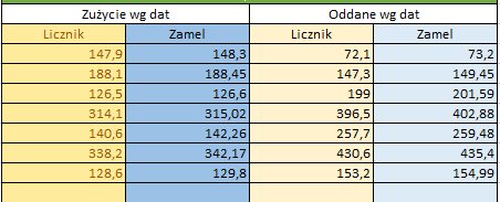

    Elgama , dostarczał już wcześniej liczniki. Teraz rozumiem, że był konkurencyjny cenowo. Porównywałem wskazania do zamontowanego podlicznika Zamel MEW 01. Od marca do początku czerwca:
    Dwukierunkowy licznik energii GAMA 350 - przegląd parametrów
    Różnicy wielkiej może nie ma, raptem na oddanej łącznie, Zamel pokazuje w sumie 20kW więcej. Muszę go baczniej obserwować.

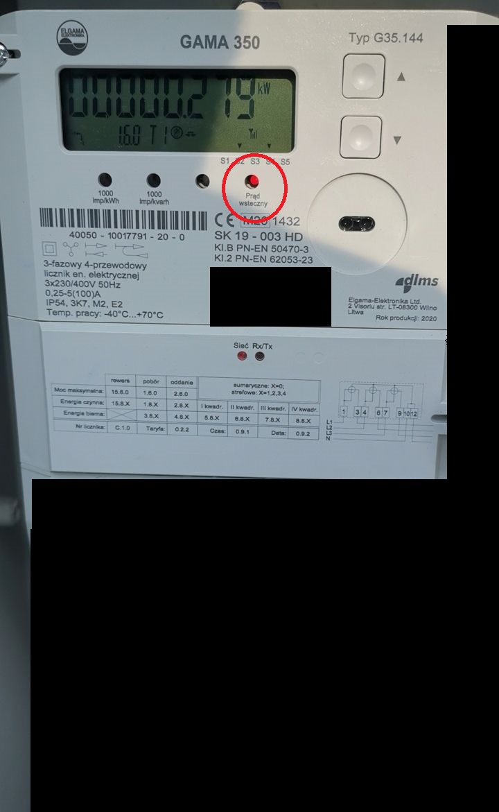

    Mam jednak inne pytanie czy ktoś orientuje się do czego służy dioda na liczniku o tajemniczej nazwie PRĄD WSTECZNY
    • Dwukierunkowy licznik energii GAMA 350 - przegląd parametrów 350.jpg (100.16 KB) Musisz być zalogowany, aby pobrać ten załącznik.
  • #52 19552696
    chomar
    Posty: 5
    Tak na logikę, ta dioda pali się jak prąd idzie do sieci czyli wstecz, do tyłu, w odwrotnym kierunku.

    Też tak myślałem, ale dioda świeci nawet kiedy włączę kilka urządzeń takich jak piekarnik, żelazko itd. Z poborem kilka kW a falownik w tym czasie wyświetla zaledwie 600 watt. Kolejna zagadka tego tajemniczego licznika. Pozdrawiam.
    Dodam że tylko 600 watt gdyż specjalnie czekałem do wieczora by była niska produkcja. Przy produkcji 0 dioda gaśnie.

    Zapewne załączając duże obciążenia, robisz to nie na wszystkich fazach. Stąd licznik "wykrywa" wysyłanie na nieobciążonej fazie.
