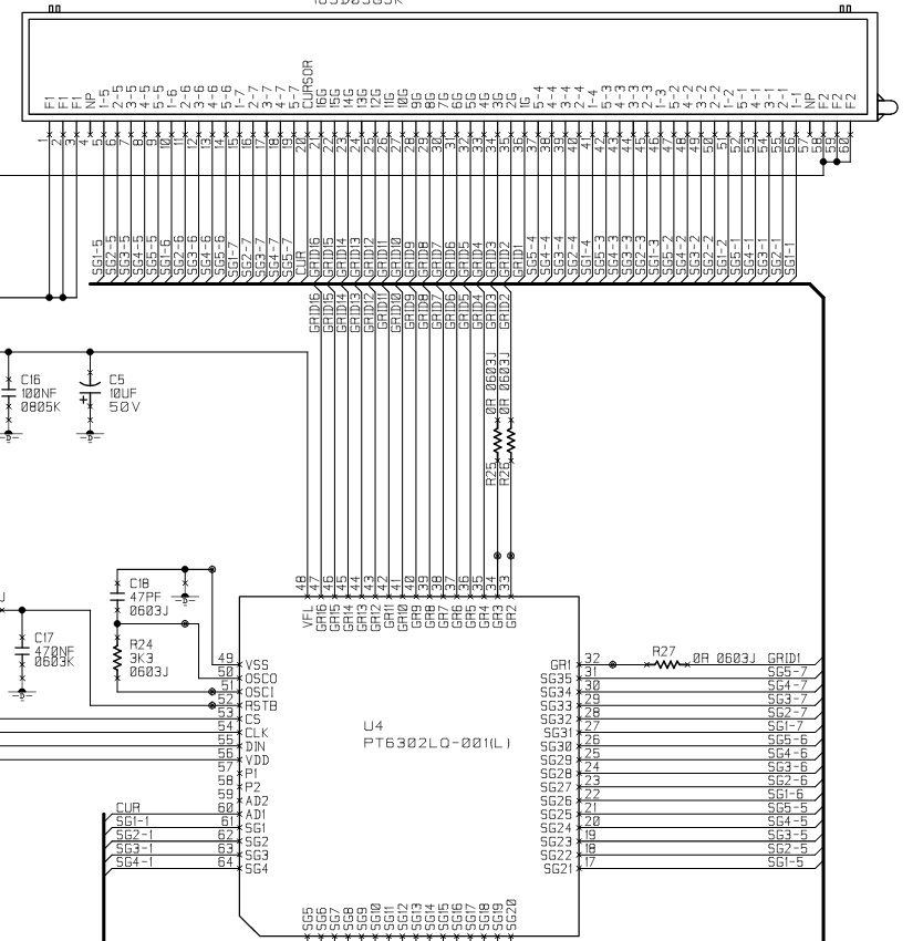

    Prawdę powiedziawszy znalazłem dla Ciebie alternatywę, a jest nią wyświetlacz od dekodera NBOX. Ma on co prawda 16 znaków x 1 linię lecz nie ma kontrolera. Kontroler jest na płycie wyświetlacza a samą lampę można podłączyć z pominięciem 6 znaków; https://cardsplitter.pl/wyswietlacz-vfd-do-dekoderow-nbox-bslabzzb-p-4323.html
    Ten pobity musisz jednak zdemontować aby ustalić jego połączenia.

    No chyba, że sterowanie jest jednak inne, bo nbox wg schematu ArturAVS ma 7 zestawów po 5 linii, a ten ma może z jakiegoś powodu 5 po 7 :)
    Wyświetlacze VFD są nieco inaczej sterowane jak LED. Katodą jest grzałka a anodami świecące segmenty (piksele) aby zaświecić piksel musimy podać na anodę oraz siatkę zbliżony potencjał.
    Każdy znak w wyświetlaczach alfanumerycznych ma 35 pikseli (5x7 punktów) i ten uszkodzony ma 10 znaków z 35-ma punktami każdy. Od Nboxa ma 16 x 35 punktów czyli 1 linia i 16 znaków + kilka dodatków (tutaj nie do wykorzystania) i ma wszystkie wyprowadzone;
    [Zlecę] Wyświetlacz PCB - uszkodzony mechanicznie
    GR to siatki, SG piksele.
    To akurat się zgadza;
    JarekC napisał:
    W przypadku tych VFD jest multipleksowanie 10x35
    zeemde napisał:
    Wyświetlacz ma w dolnym rzędzie 12 plus 13 pinów,
    w górnym – 12 plus 12 pinów.
    Ten opis również pasuje 49 pinów z czego 10 to siatki (wybór znaku) i 35 to segmenty (piksele) + 2x2 Filament (żarzenie/katoda). Ustalić "pinologię" i sprawdzić czy od NBOXa się zmieści (mogę zmierzyć).
    Wiem jak działają oba rodzaje wyświetlaczy i dlatego uważam, że to ma prawo działać. Pomijając kwestie translacji napięć do odpowiednich poziomów, to linie siatki odpowiadałyby za sterowanie włączaniem zasilania do poszczególnych matryc, OR na tej samej linii (1,2 ..) z każdej paczki odpowiadałby za zaadresowanie jednej kolumny w matrycy, a OR na pięciu liniach w każdej paczce wskazałby wiersz. Jedyne co mogłoby być potencjalnym problemem to czas wyświetlania każdego poksela, ale to trzeba by juz ustalić empirycznie.
    Tak czy siak vfd nbox prawdopodobnie jest najtańszym i najprostrzym rozwiązaniem tym bardziej że było wspomniane, że w obudowie jest miejsce.
