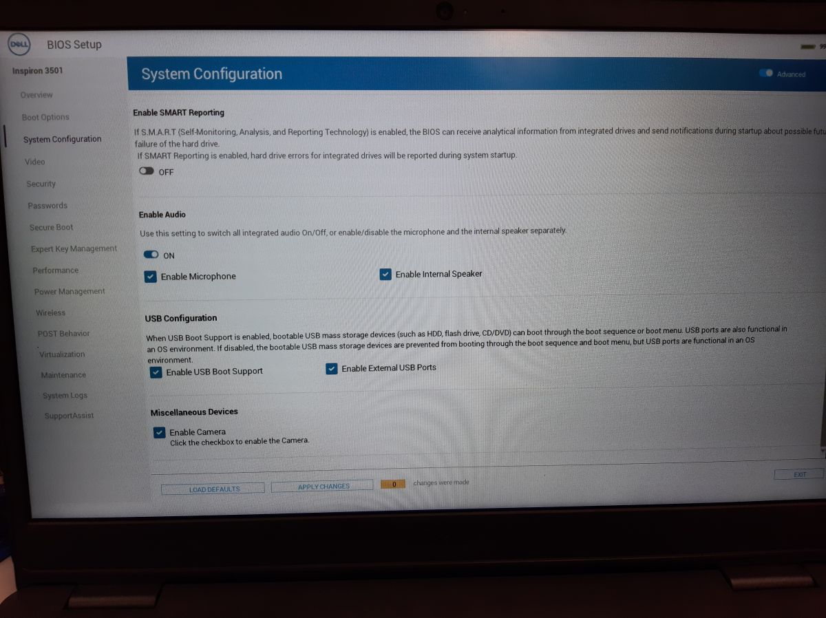

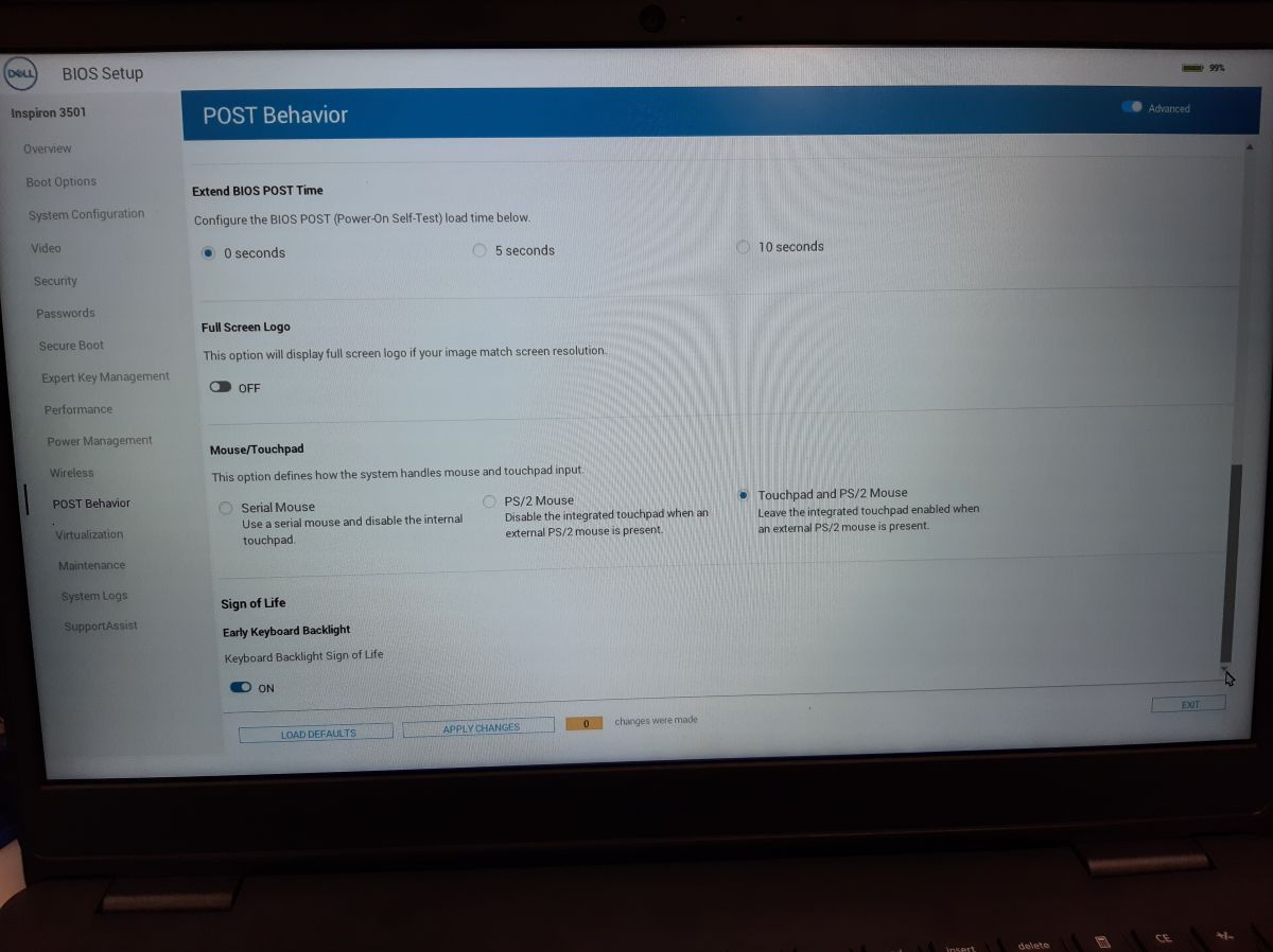

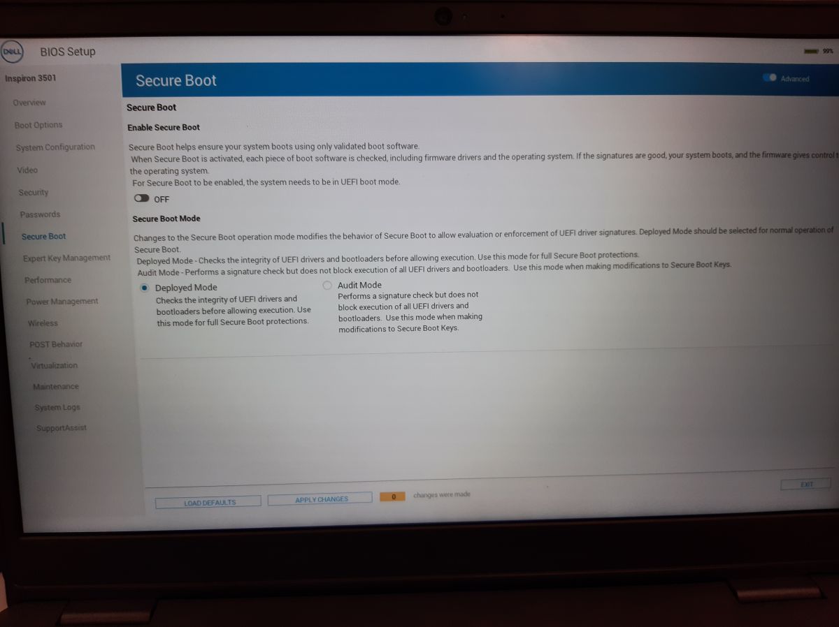

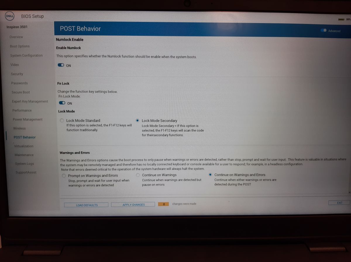

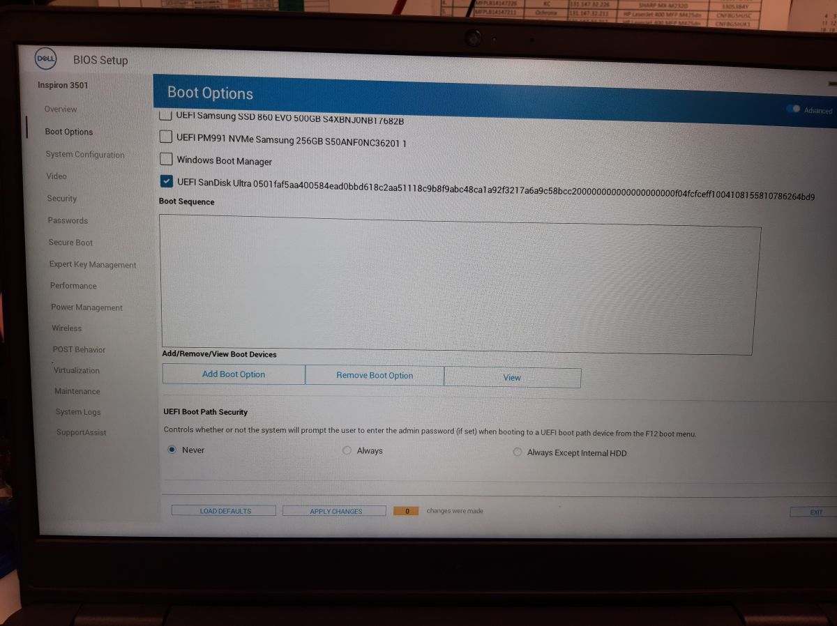

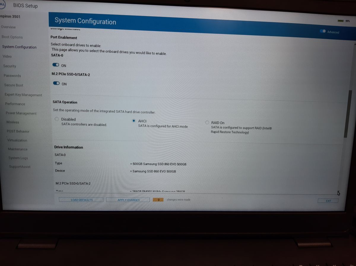

    Witam. mam problem z instalacją WIN7 na laptopie Inspirion 3501
    Problem polega na tym że UEFI blokuje instalację, nawet przy instalacji z pendriva zrobionego w Rufusie na bootowalny pod UEFI zawiesza się na ekranie ze Starting Windows
  • #2 19348502
    sosarek
    Posty: 83875
    Pomógł: 9318
    Ocena: 15467
    Pokaż ustawienia bootowania.
    Prawdopodobnie masz wyłączony CSM w biosie lub masz czysty UEFI class 3 bez CSM.
    Jeśli to Win7 64-bit to jest na to sposób - UefiSeven (Easily boot Windows 7 on UEFI class 3 devices)
    On computers without proper legacy support Windows 7 might freeze on 'Starting Windows' screen
    ale jeśli sprzęt jest nowy to faktycznie może być problem ze sterownikami pod Win7.

    Gelip napisał:
    Czy Ty masz dysk nvme?
    Tak
    Gelip napisał:
    Sprawdz w UEFI Shell czy dysk jest widoczny
    Jak to sprawdzić?
