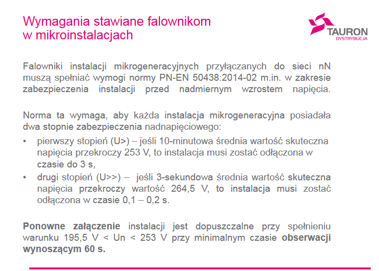

    Wymagania dotyczące falowników w mikroinstalacjach przyłączonych do sieci nN.
    I wszystkich innych.... w PL

    @jacek71p Ustaw na 012 i po kłopocie to jest norma jaką wymaga Tauron. Nic więcej nie musisz ustawiać.

    @k_pec Jak masz certyfikat ważny i normę na PL ustawioną to jakim prawem mają wyłączyć, coś tu jest nie jasne, albo ktoś chce wykluczyć gościa upierdliwymi donosami. falownik przez 10 minut po przekroczeniu zbiera dane o napięciu i gdy osiągnie średnią 253 V to wyłącz się natomiast gdy przekroczy 264 wyłącza się natychmiast tak działa sofar z normą pl

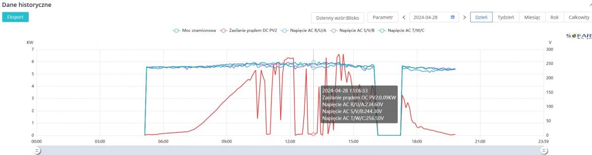

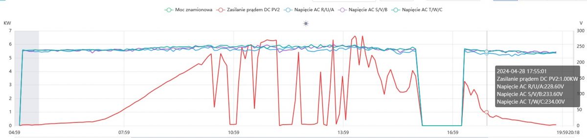

    Wykres danych historycznych z falownika, pokazujący napięcia i moc.
    Taka sytuacja u mnie i cóż tu poradzić? Jakieś ustawienia ? Napięcie na dwóch fazach pływa i wskakuje ponad 253V, jak widać na foto nawet podczas gdy się wyłączy to napięcie potrafi być 256V , wgrałem najnowszy firmware ( widoczna przerwa pomiędzy 16 a 17-stą ale raczej nie wiele pomogło), jak wydłużyć czas obliczania średniego napięcia dla 253V ? Falownik z końcówką G3
    Wykres przedstawiający zmiany mocy i napięcia prądu w ciągu dnia.
    Jak widać po zachodzie słońca napięcia w sieci ładne.
