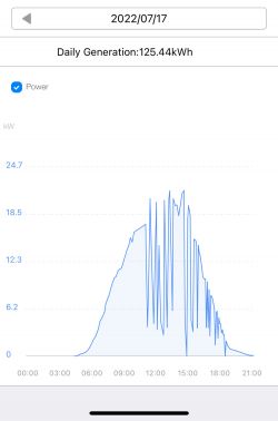

    ja mam falownik 20KTLX-G3. No niestety widać że kiedy dobijało do 253 ogranicza moc. Tak więc telefonik do polskiego producenta i w ciągu 30 sekund miałem 4 pliki z których miał jeden pasować do mojego falownika. Wszystko przebiegło gładko. Kod kraju zmieniony na 22. Jednak teraz przestał ograniczać prąd a zaczął się wyłączać i wykres jest poszarpany jak na załączonym obrazku. To wykres z dzisiaj :) jutro znów dzwonie, może dadzą jakiś inny pliczek :D
    Może ktoś podpowie jakie tam modyfikacje można zrobić bo dopiero się uczę ale jestem dość pojętny :D

    Mam falownik 15KTLX-G3 instalacja daleko od domu 75 m kabla spadek 4,5V , napisałem prośbę o pliki konfiguracyjne z uzasadnieniem do serwisu sofar i co mi odpisali.
    "Dzień dobry, nie ma możliwości wygenerowania takich plików. "

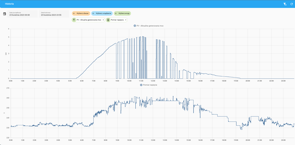

    Ustawiłem 22 i tak się wyłącza. Na wyłączonym inwerterze mam R 248V S 254V T 248V
    Pisanie do Taurona o obniżenie napięcia to jak kopanie się z koniem. Nie da się gdyż mają za stary transformator.
    Wcześniej miałem fronius 3.7 i się nie wyłączał. Teraz mam sofar 11 ktl x G2 i co chwilę się wyłącza. Nie wspomne o czasie zwiększania mocy po ponownym uruchamianiu. Leci tak do 5kw 100w 1s 200w 1s 200w 1s 300w..
    Mam paneli 2KWp więcej. I produkcję mniejsza jak na poprzednim.. 3.7kw chyba założę stary inwerter. Nigdzie w sieci poza norma nie piszę jak to zrobić.

    Wiesz co nie chce się kłócić.. ale on się wyłącza nawet jak mu ustawie ograniczenie mocy do 1 kw.
    Na czas rozwiązania założyłem spowrotem froniusa z tymi dodatkowymi panelami i ładuje mi pełną mocą nawet w pochmurny dzień.
    Przed wczoraj miałem z sofara 11ktl 10kwh bo się wyłączał. Wczoraj z froniusa który się nie wyłączał 34kw
