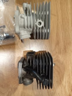

    Posiadam kosę spalinową Husqvarna 345FR - tak jest napisane na obudowach, jest to rocznik 2004.
    Po numerze PCM - 968091101 wychodzi, że moja kosa to 345RX.
    Tu jest schemat cylindra dokładnie mojej kosy:
    Husqvarna 345RX 343R - Wymiana cylindra z tłokiem.
    Moja kosa oryginalnie ma jeden pierścień i automatyczny zawór dekompresyjny.
    Numer cylindra:
    503 95 63 02 (42mm)
    Musze wymienić tłok wraz z cylindrem ,i dowiedziałem się, że te elementy zostały zastąpione następującym numerem:
    Oryginalny 503 95 64-02 zastąpiono: 505108502
    Jest to cylinder do współczesnej kosy 343R (nawet w Husqvarnie oficjalnie dowiedziałem się, że to obecny zamiennik)
    Zakupiłem już zestaw: cylinder, tłok, pierścienie, sworznie, łożysko, zabezpieczenia - no cały oryginalny komplet (nie jest tani, ale brak zamienników, to nicasil).
    Mam pytanie:
    W mojej kosie był jeden pierścień i dekompresator (automatyczny - nie włączało się go, tylko sam działał). W nowym cylindrze mam ten gwint na zawór, ale nie mam upustu na dole. Dostałem również zaślepkę - śrubę.
    Czy śmiało mogę zakładać ten cylinder w miejsce starego ? On ma dwa pierścienie, stary miał jeden. Nie chcę zatrzeć silnika - cylinder i tłok jest drogi. Zaślepić zawór dekompresatora śrubą z zestawu ? Pojęcie o mechanice mam.
    Dla porównania cylindry:
    Oczywiście idą wszędzie nowe uszczelki, skrzynia korbowa szczelna (simmeringi, karterty), membrany gaźnika, filtr świeca, olej husqvarny 1:50 (na początek myślę 1:40).

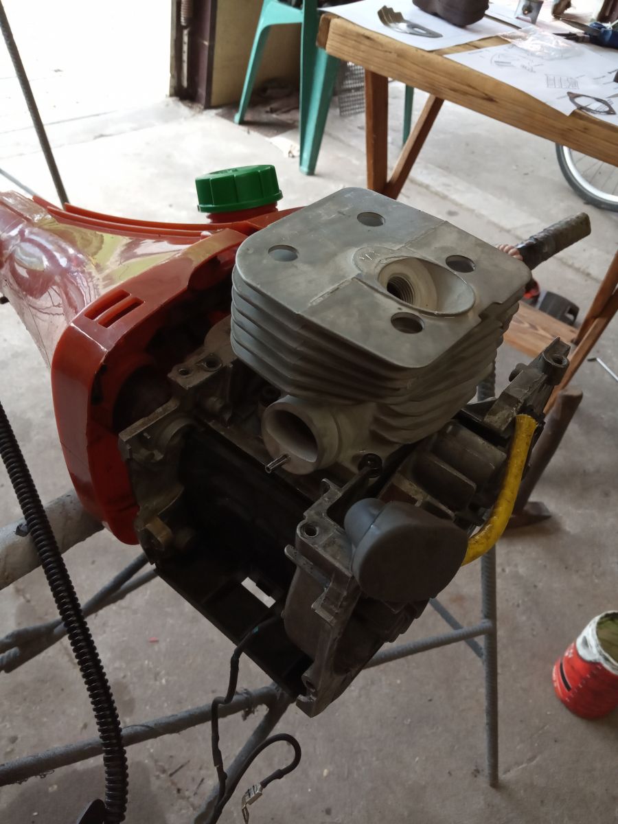

    Założyłem cylinder - silnik pali od strzała. Jedyne co to bez dokompresatora jest ciężko odpalić silnik. Jest bardzo duża kompresja. Nie spodziewałem się takiej kompresji - uszkodziłem sobie palec przy odpalaniu - mniejsza o to.
    Rzeczy które wykonałem to:
    1. Wymiana cylindra wraz z tłokiem. Tłok założony strzałką w stronę wydechu. Składałem lekko natłuszczając elementy. Zaślepka zamiast dekompresatora.
    2. Sprawdzenie szczelności skrzyni korbowej - szczelna
    3. Wymycie skrzyni korbowej. Wał bez luzów.
    4. Nowe uszczelki (uprzednio przeczyszczono miejsca uszczelek)
    5. Wyczyszczony bak i filtr
    6. Nowe membrany gaźnika + mycie gaźnika
    7. Nowa świeca
    8. Umyłem tłumik pod ciśnieniem - teraz przez tłumik przelatuje czysta woda.

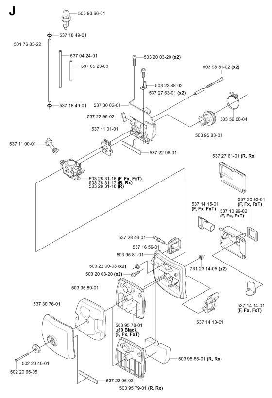

    Mam jeszcze kilka pytań:
    1. Jaka ma być odległość na elektrodach świecy dla tej kosy ?
    2. Jaka powinna być odległość od cewki do koła magnesowego ?
    3. Nie potrafię wywnioskować czy moja kosa ma mieć filtr powietrza "gąbkowy" ?
    4. Jakieś specjalne wskazówki co do regulacji gaźnika ?
    5. Olej zastosowałem Husqvarna LS+ - zastosowałem mieszankę 1:40 (1:50 ma być wg instrukcji). ale chcę dotrzeć silnik. Czy ma być olej XP ? Czy wystarczy LS+.
    6. Regulacja gaźnika (ZAMA) tej kosy wymaga jakichś specjalnych działań ?
    7. Za co odpowiadają elementy "Moulding Trimmer" ? Chodzi mi o elementy o oznaczeniu:
    537 22 96-01 Moulding
    537 22 96-02 Moulding
    537 22 96-03 Moulding
    Nie widzę tych elementów u siebie.
    Tu schemat mojej kosy (wg PCM to 345RX):
    Generalnie chcę się wystrzec zatarcia silnika, co miało miejsce... Wiadomo, że tłok i cylinder są dość drogie do tego urządzenia.

    Przy takim remoncie to wymieniasz uszczelniacze na wale i ewentualnie łożyska.
    Dołóż ręczny dekompresator.
    Jak nie masz doświadczenia to gaźnik/silnik regulujesz na obrotomierz musisz znać obroty biegu jałowego i wysokich.
    Odległość celu od kola magnesowego ja ustawiam na grubość normalniej wizytówki i jest ok.
