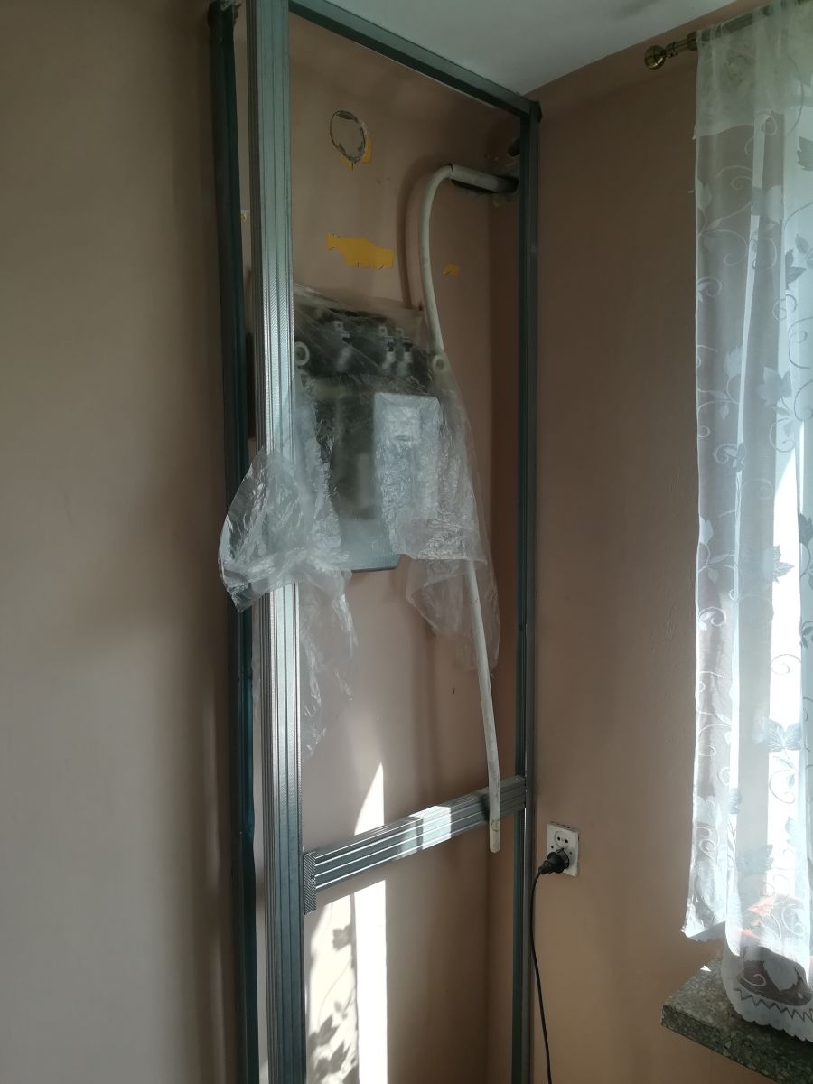

    Nowy przewód 5x10mm² około 25 metrów od skrzynki z licznikiem do rozdzielni wygląda jak przypalony ale tylko przy rozdzielni. Wcześniej był za długi i wyglądał ok. po obcięciu ok 1metra wygląda jak na zdjęciu. Przewód nie był używany. Czym oczyścić końcówki przed założeniem tulejek ?

    To nie jest przypalenie tylko korozja. Do mnie kiedyś przyjechał LY z czarną miedzią prosto od producenta Eltrim. Po prostu trafił mi się odcinek z końca szpuli, gdzie w procesie produkcyjnym przy chłodzeniu wodą zachodzi taka reakcja przy końcówce. Producent to powinien odciąć jako odpad, ale tego nie zrobił. U Ciebie przewód mógł leżeć w złych warunkach, jakieś mocne zawilgocenie, czy coś innego co spowodowało korozję miedzi.

    Poza tym co to za pomysł, żeby od licznika ciągnąć w rurce LgY? Izolacja PVC w LgY chłonie wodę. Taki przewód nie może przebywać w środowisku wilgotnym. Ty zakopałeś w ziemi ten LgY w rurce? W rurce mogą zbierać się skropliny z racji różnicy temperatur między ścianką zewnętrzną a wewnętrzną rurki. Od licznka do rozdzielnicy głównej kładzie się kabel ziemny YKY, YKXS, czy aluminiowe YAKY bezpośrednio w ziemi bez żadnych rurek. Im wilgoć nie przeszkadza.

    Przewód idzie po fasadzie w podwójnej izolacji 5x10mm² i rurce RL 28
    Przy liczniku nie jest skorodowany.
    Dziwne bo po skróceniu przewodu dopiero okazał się skorodowany przy rozdzielni

    To kupiłeś pewnie już skorodowany, źle przechowywany przez sprzedawcę. Poza tym wywal ten LgY i daj YKY 5x10 mm².

    Jeśli chcesz oczyścić, to możesz końcówkę wsadzić do wytrawiacza do płytek PCB na kilkadziesiąt sekund. Po wyjęciu będzie czysta miedź. Nie wiem na ile to profesjonalne, ale działa bardzo dobrze. Sam przewód nie jest przecież uszkodzony, ja bym go nie wymieniał.

    Resztka wytrawiacza zostanie wciągnięta kapilarnie pod izolację i już tam zostanie, potem wilgoć z powietrza spowoduje skorodowanie miedzi w tym miejscu i niebezpieczne przewężenie przekroju.
    Ja bym czyścił tylko mechanicznie (dokładnie) i tak zostawił, ewentualnie polutował końcówkę przewodu ale tylko z topnikiem pasywnym, czyli kalafonią.

    Jak pod izolacją go wyczyścić - jaka jest pewność, że dalej nie ma korozji pod izolacją? Rozciąć i ponownie skleić kropelką? Poza tym linki fizycznie/mechanicznie nie da się wyczyścić - trzeba byłoby każdy drucik pojedynczo. On pewnie cały jest skorodowany pod izolacją. Może miejscami brak korozcji lub jej obecność. Podejrzewam, że był zalany wodą, albo trochę poleżał w wodzie. Ktoś nie zdawał sprawy, że ta izolacja chłonie wodę jak gąbka. Jedynie izolacja polietylonowa(PE) nie chłonie wody/wilgoci. Sprzedać się musi, więc trafiło na autora tematu. Chyba, że @Olpiter trzymał ten przewód w wodzie, w dużej wilgotoności i nie chce się przyznać.
    Jak dla mnie ten przewód jest do wywalenia i w jego miejsce powinien być YKY.

    Przewód został, wyczyscilem końcówki założyłem tulejki. Sprawdzam co jakiś czas czy nic się ni dzieję, jak narazie ok.
