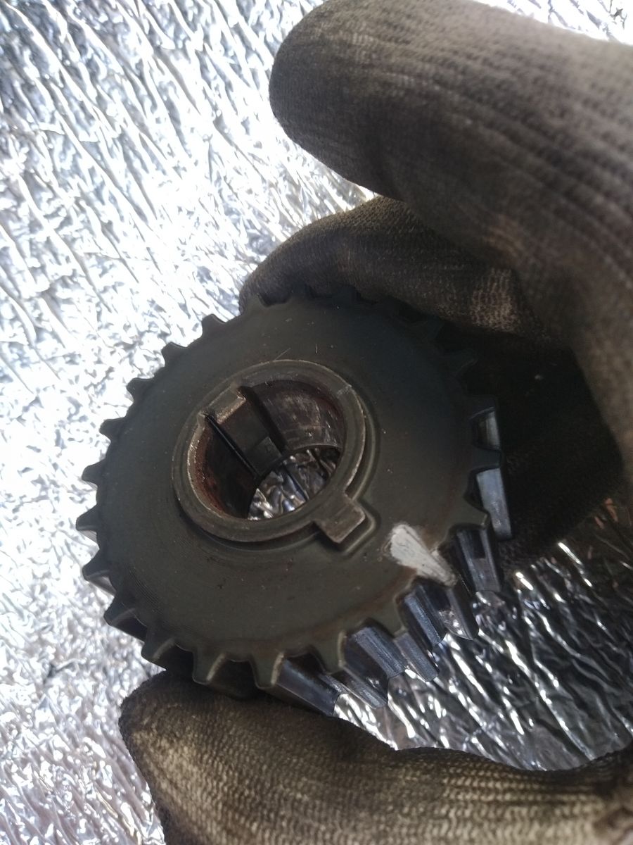

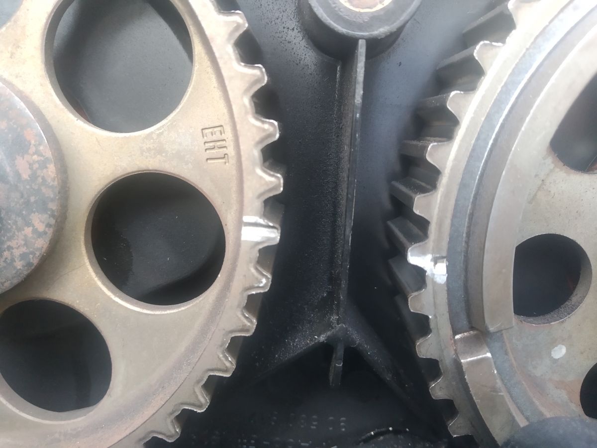

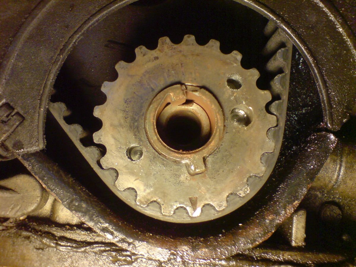

    A dzisiaj dobrałem się jeszcze raz do rozrządu i wygląda to tak:
    Na dole gdy u góry znaki są na przeciwko siebie:
    Vectra C 1.8 z18xe - Szarpanie na wolnych obrotach - przestawiony rozrząd?
    gdy znak z koła wału ustawie na równo:
    Widać minimalne przesunięcie, ale nie sposób założyć paska tak żeby te dolne koło minimalnie się nie przesunęło, muszę z prawej strony minimalnie naciągnąć pasek i za każdym razem dolne koło się lekko przesuwa.
    Na wałku wydechowym jest czujnik, czyli jeśli on byłby źle ustawiony to wyrzuciło by błąd?, zastanawiam się czy ssący nie jest za wysoko przez co nie umiem naciągnąć paska w związku z czym dolne koło się przestawia...
    Może ktoś coś doradzi?

    To wprawdzie chyba z lanosa, ale jak już tam jesteś?
  • #3 19519636
    lukasz12379
    Posty: 181
    Ocena: 102
    Klin na kole jest w porządku.

    Chyba któryś wałek przestawiłeś. Markerem rób zawsze punkt odniesienia na obudowie.

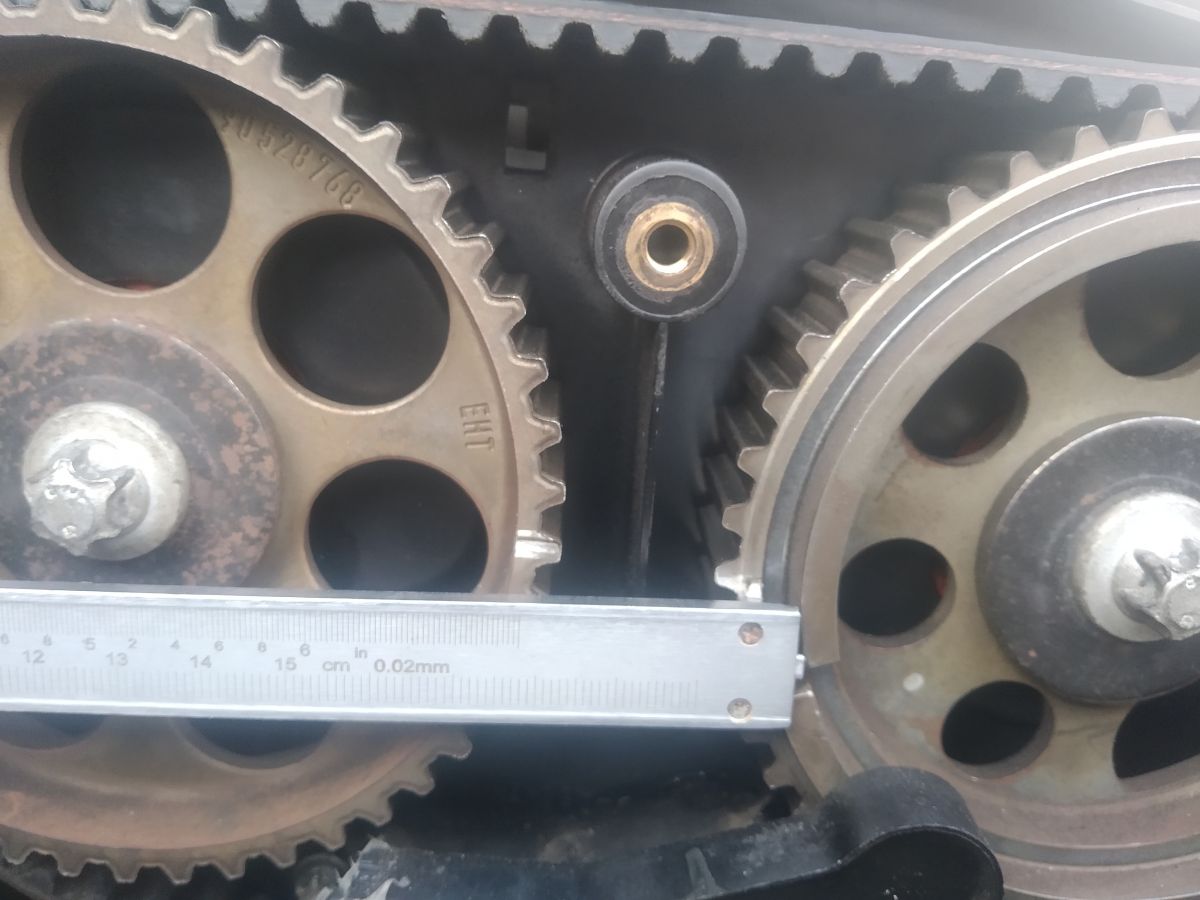

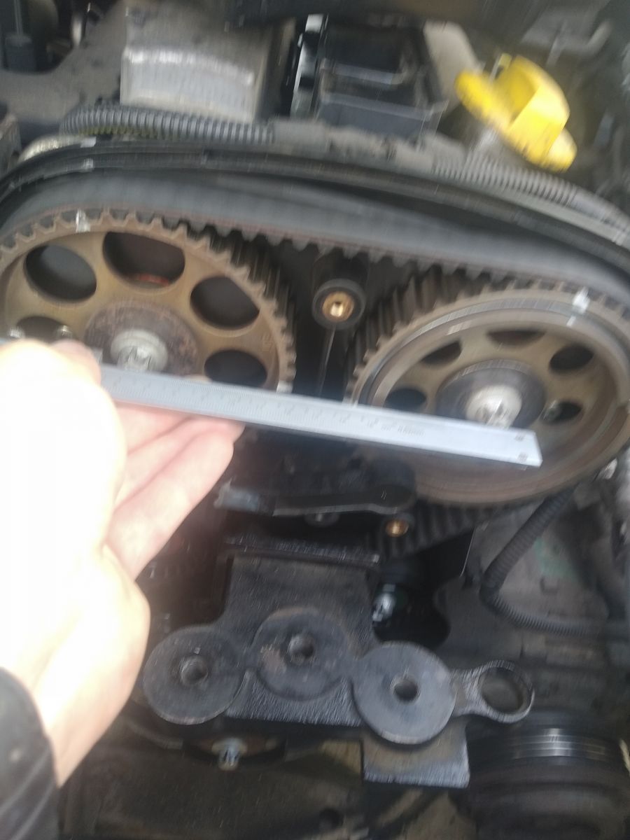

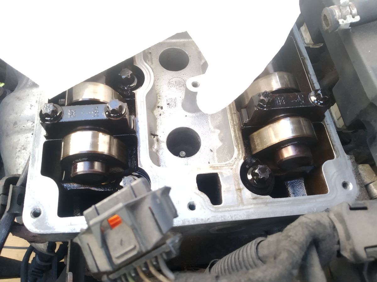

    koleś kit napisał:
    Zrób zdjęcie pod innym kątem bo na tych wałkach to wydaje się źle.Przyłóż tam coś np suwmiarkę.I parametry kolego bo że błędów nie ma to wieszz
    Vectra C 1.8 z18xe - Szarpanie na wolnych obrotach - przestawiony rozrząd? Vectra C 1.8 z18xe - Szarpanie na wolnych obrotach - przestawiony rozrząd? Vectra C 1.8 z18xe - Szarpanie na wolnych obrotach - przestawiony rozrząd? Vectra C 1.8 z18xe - Szarpanie na wolnych obrotach - przestawiony rozrząd? Vectra C 1.8 z18xe - Szarpanie na wolnych obrotach - przestawiony rozrząd?

    koleś kit napisał:
    No według mnie jest źle.Potwierdzi ktoś?

    Ocena: 5036
    Jak dla mnie to masz przestawiony rozrząd wedle zdjęć.
    Raczej ścięty klin na wale.
    Pomyśl że klin jest ścięty przez co koło na wale jest cofnięte - wał jest jeszcze nie w punkcie. Przesuwasz wał w prawo i wtedy góra się zgrywa.
    Może był cały w momencie wymiany ale teraz raczej nie jest.
    Nie kojarzę by ten silnik nierówno pracował przy ściętym klinie ale dawno to było i pamiętam tylko zapaloną lampkę kontrolną silnika.
    Też nie kojarzę, ale u mnie nie było czujnika wałka.
    2, to z przestawionym na wale o 1 ząbek, na wałkach o 2, normalnie jeszcze odpalał i pracował. Doszedłem chyba do kompresji 6 na 9 bar :|
    W każdym razie, wychodzi że wydech ząbek w górę.

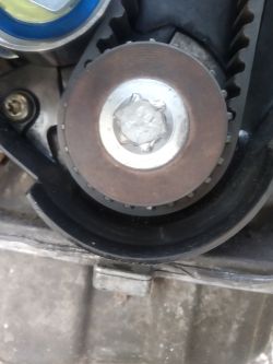

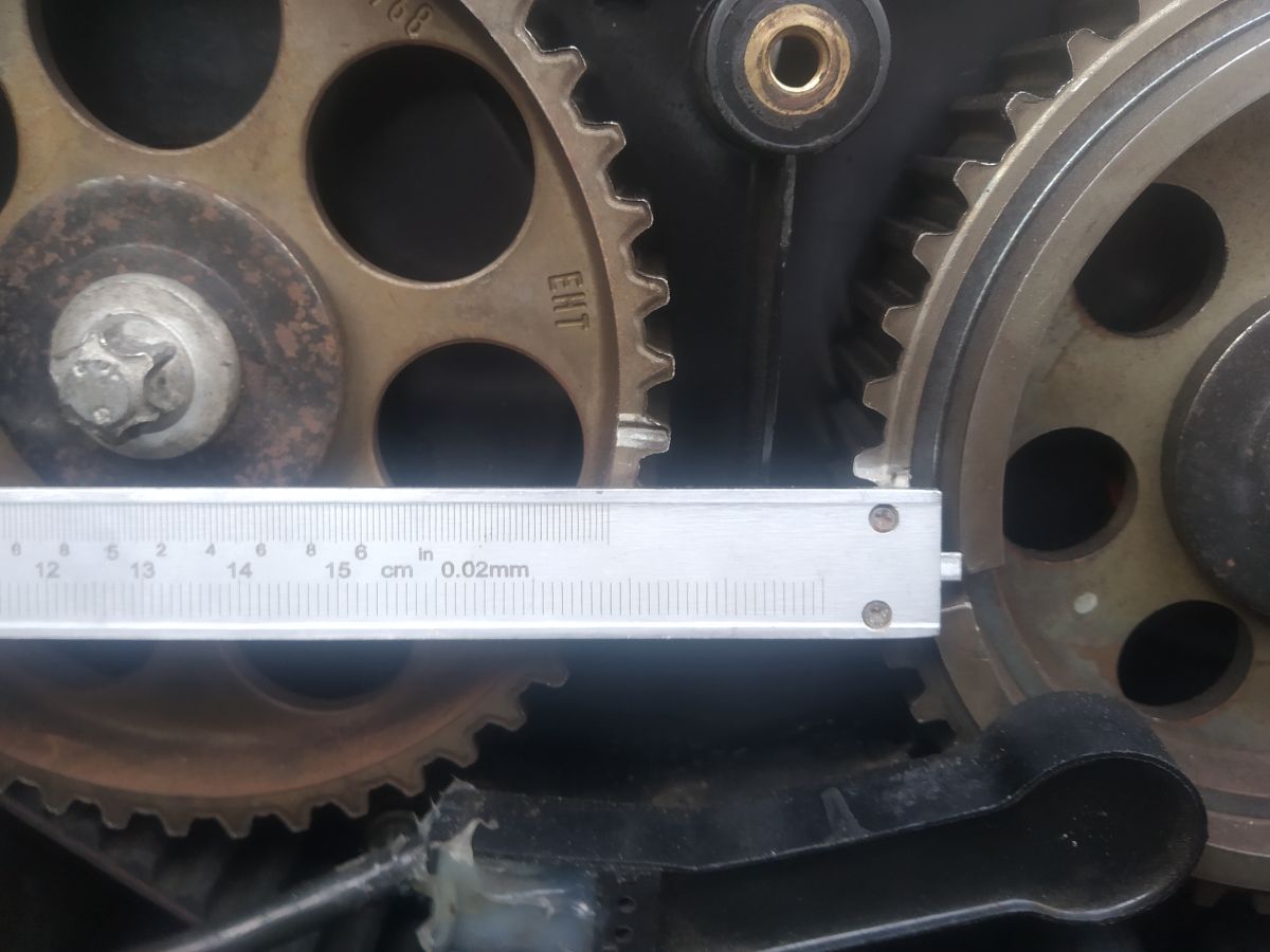

    Niestety nie udało mi się tego jeszcze poskładać ponieważ wyszło jeszcze że mam do wymiany uszczelniacz wałka, dopiero po ściągnięciu koła zauważyłem olej, i teraz czekam na paczkę z częściami. Po ściągnięciu koła wygląda na to że klin jest ok.
    Niestety koła na wałkach mnie trochę pokonały, byłem pewien że będą miały wcięcia na końcach do których będę mógł włożyć płaską blokadę, niestety nie mają. Poradzi ktoś jak je zablokować? Czy mam po prostu kluczem 24 kontrować i odkręcać?

    A dlaczego spodziewałeś jakichś blokad?
    Jak koła wałków mają kliny, kołki, to ustawiasz na znaki na kołach.
    Pasek z prawej strony jest nieregulowany, po planowaniu, może się "wydłużyć". Z lewej masz napinacz i pompę, ta strona paska będzie "pasować", ale z prawej jest tylko nieregulowana rolka pośrednia.
    Rozumiesz, co może być po planowaniu?

    Ustaw silnik na znaki, najdokladniej jak potrafisz dolne koło w punkt i wtedy zrób zdjęcie kół wałków. Tylko wtedy zrozumiesz gdzie się walnąłeś. Masz przestawiony wałek wydechowy o jeden ząb.
    Też tak uważam. Żaden klin na wale, planowanie głowicy itp.

    Myślę że temat można zamknąć.
    Rozwiązanie tematu: przestawiony rozrząd na wałku ssącym o jeden ząb. Czujnik nie pokazywał błędów co mnie zmyliło. Dla potomnych: kupcie dedykowane blokady do tego silnik a nie jakieś uniwersalne g. :) Dziękuję wszystkim za pomoc. Pozdrawiam.
