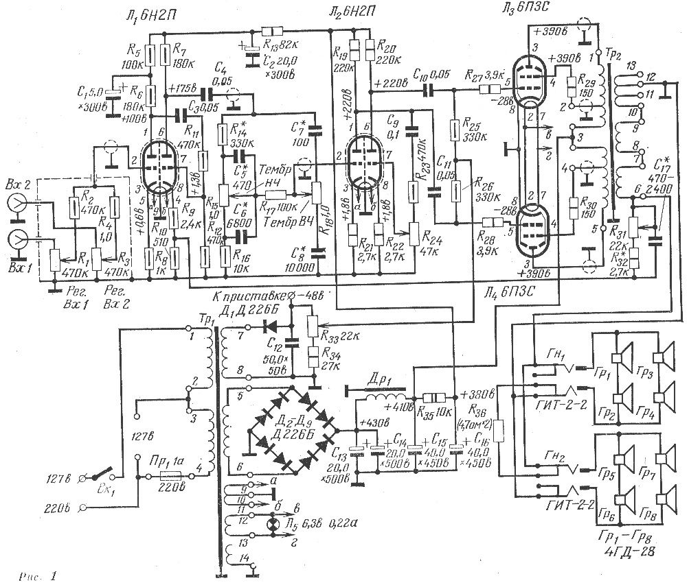

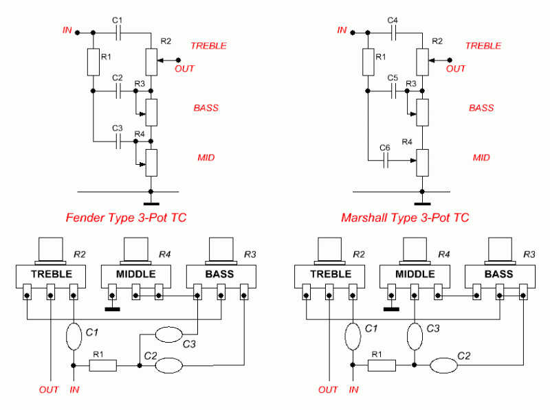

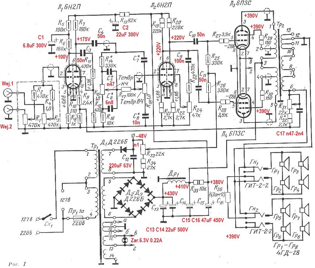

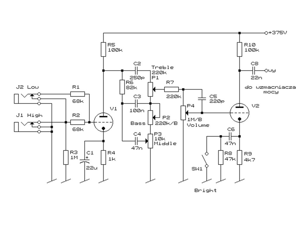

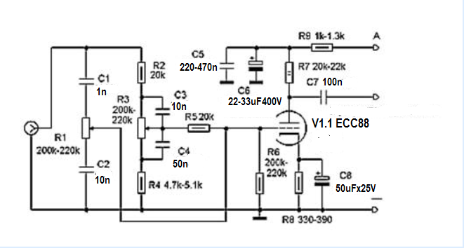

Nie, dziękuję Przekieruj mnie tammiro.nasz napisał:Witaj!
Najprościej zrobienie barwy tonu to w miejsce rezystora 220k wstawić potecjometr i pod środek dolutować kondesator 20-50 kilo /20000 do 50000pF/ drugi koniec kondesatora do masy. Albo do siatki tridy /2/jeden koniec potęcjometa drugi do masy a srodek potecjometra do kondesatora. Trzeci pomysł to do wejścia podłączyć gotową płytkę,która będzie miała dodatkowe wejście i barwę.Gotowe płytki można kupić w sklepach z elektroniką lub u JABEL 76-270 Ustka tel 48 59 8145666
Pozdrawiam Miro.Nasz

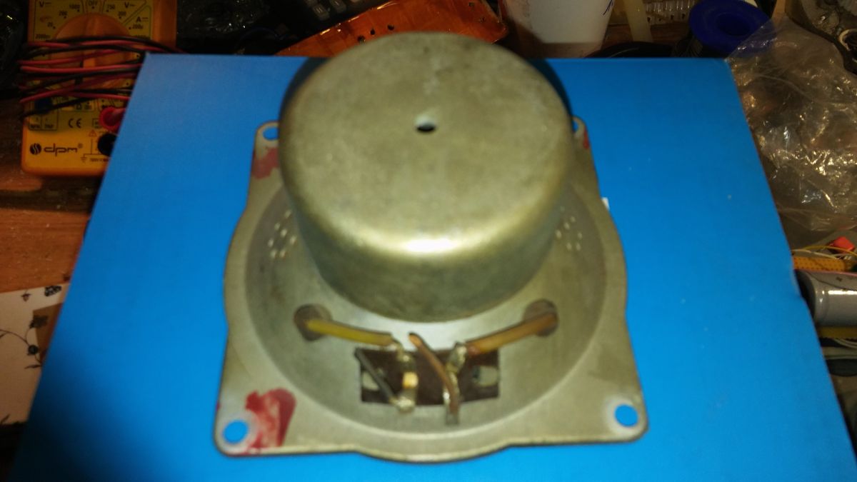

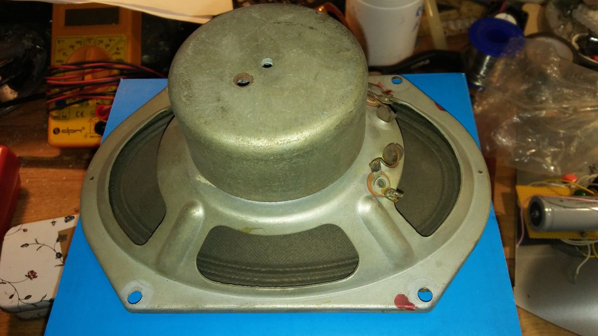

aksakal napisał:Głośnik niskotonowy musi być umieszczony w obudowie, odpowiedniej dla używanego głośnika !!!.Poza tym, dla jakościowego odtworzenia niskich tonów należy wykorzystać jakościowy wyjściowy transformator, przeznaczony dla użycia z lampami koncowki. Od okazyjnego transformatora z niewiadomymi parametrami, a tym więcej z sieciowym transformatorem w roli wyjsciowego daremnie czekać możliwej do przyjęcia jakości brzmienia wzmacniacza.

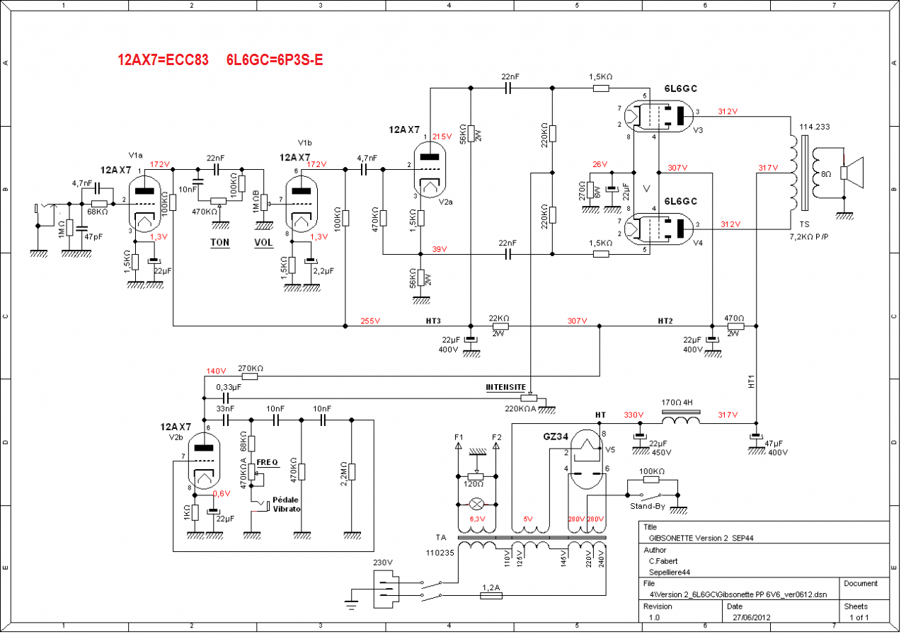

aksakal napisał:Możesz użyć 1 triody, możesz połączyć obie triody równolegle , możesz użyć pentoda w trybie triody , łącząc S2 z anodą. Lampa ECC83 ma zbyt duże wzmocnienie, co może powodować problemy ze stabilnością wzmacniacza.
