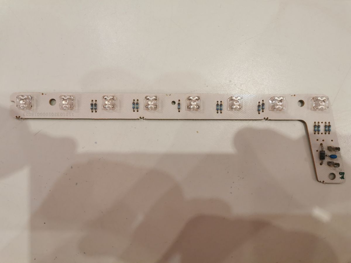

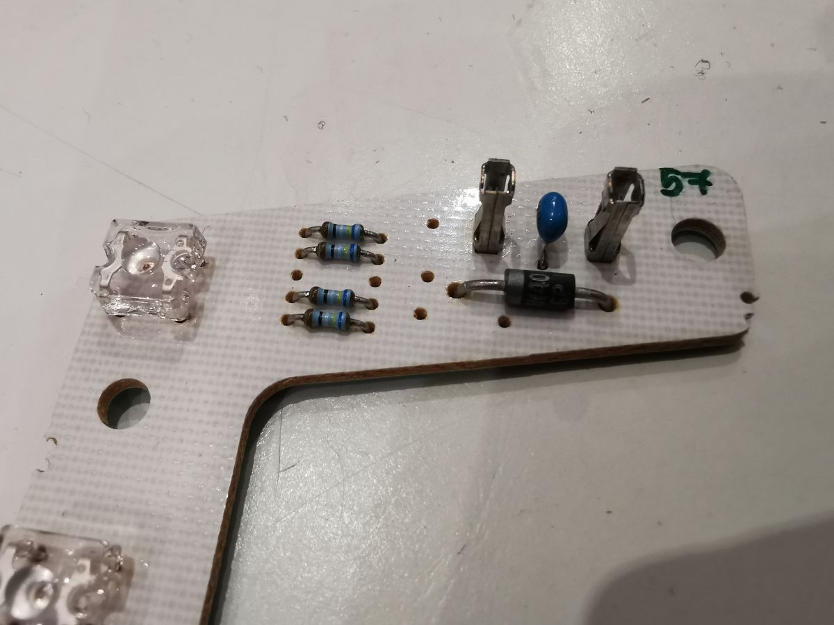

    Posiadam Renault Laguna III HB czyli hatchback która z tyłu światła ma w postaci diod na płytce.
    Niestety ale sam wkład tj Listwa LED nie jest dostępna do kupna mimo że to element odłączalny od lampy na 4 zaczepach. Serwis wymienia cała lampę za ponad 400zl.
    Pomyślałem więc że może da się to naprawić.
    Objaw jest taki że diody wszystkie ledwo minimalnie dosłownie tylko w ciemności widać świecą. Wszystkie tak samo więc padł któryś z elementów na płytce.
    Zalaczam foto samej płytki od zewnątrz. Od czego zacząć wymianę tj które elementy? Laguna III HB światła LED tył - Diody nie świecą na tylnej części świateł

    Na początek do sprawdzenia dioda ta czarna, rezystory czy nie mają przerwy.
    Diodę należy z jednej strony odlutować przed pomiarem.
    Dobrze by było posprawdzać wszystkie Ledy pojedynczo.

    Od sprawdzenia diod.
    Zazwyczaj połączone są szeregowo i wystarczy że jedna się uszkodzi przez co całość nie działa.
    Diody sprawdzisz zwykłym multimetrem ustawionym na pomiar diody.
    Przydało by się te płytkę zdemontować i pokazać ścieżki z drugiej strony.

    Tylko jeszcze pytanie czy jeśli okaże się to jedna z diod to czy dostanę taką gdzieś w sieci? Takie kwadratowe płaskie.

    Załączam tył płytki po demontażu Laguna III HB światła LED tył - Diody nie świecą na tylnej części świateł Laguna III HB światła LED tył - Diody nie świecą na tylnej części świateł Laguna III HB światła LED tył - Diody nie świecą na tylnej części świateł

    Przekopiesz allegro potem TME. Na pewno są podobne najwyżej będziesz adaptował

    Test diody miernikiem na każdej diodzie poprawny. bez wylutowywania nawet. Zaświeciła każda. Przetarłem styki bo były mocno zaśniedziałe w sumie 11 lat myjnia deszcz mróz itd...
    Działa......
    Czyli wszystko sprawne kwestia styków.
    Dzięki wszystkim za zaangażowanie.

    Styki zaśniedziałe. Od jakiegoś czasu ta lampa niekiedy parowała wewnątrz co mogło od razu dać do myślenia.
