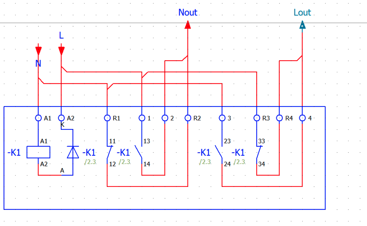

    witam,
    potrzebuję stworzyć układ zabezpieczający przed odwrotnym połączeniem L i N w przewodzie wchodzącym do instalacji. (nigdy nie będę miał pewności czy fazę mam tam gdzie normalnie być powinna)
    na podstawie takiego stycznika
    Tworzenie układu zabezpieczającego przed odwróconym połączeniem L i N - Stycznik i Relpol M73
    stworzyłem układ który w teorii powinien zawsze na wyjściu podawać odpowiednie potencjały na odpowiednich przewodach.
    w układzie wrysowana jest dioda między A2 cewki a prawidłowym potencjałem L która ma zabezpieczyć przed załączeniem cewki przy prawidłowym podłączeniu. szukałem modułów zabezpieczających i znalazłem Relpol M73 ale nie wiem czy do tego zastosowania będzie on odpowiedni czy potrzebne jest jeszcze jakieś inne zabezpieczenie.
    mówimy o napięciu 230VAC prąd 16A ... ew 25A (ww jest na 16A)
    przy prawidłowym podłączeniu mamy N i L jak na obrazku ... przy nieprawidłowym będzie to L i N i wtedy cewka ma dostać napięcie i przełączyć styki w układzie
  • #2 19604736
    sigwa18
    Posty: 11777
    Pomógł: 1170
    Ocena: 3283
    Nie będzie działał. Dioda nic tu nie da. Jedynie układ w którym będziesz miał zewnętrzne albo pewne N. Wg mnie takie przełączanie na jednym styczniku też nie bardzo bezpieczne bo wystarczy ze styki spóźnią się o 20 ms i masz nawet zwarcie. Wg mnie taki moduł musiałby mieć elektronika która bada stany przewodów i wtedy załącza jeden ze styczników tak by na wyjściu był a zawsze stała konfiguracja L i N.

    problemem jest to że układ będzie w środowisku izolowanym (kamper) gdzie nie ma normalnego pewnego N'a i chodzi o podłączenie zasilania ze słupka z zewnątrz do układu w którym następnie będzie SZR jednofazowy do rozłączenia przetwornicy 12/230 jak pojawi się napięcie z zewnątrz. SZR wymaga podania konkretnie na wejscia L i N i nie mogę podać odwrotnie ;/
    A co to za urządzenie, żadne z dostępnych w sklepach urządzeń nie ma takich wymagań, konstruktor urządzenia zasilanego przez jednofazową wtyczkę misi je zbudować tak aby działało poprawie niezależnie od tego gdzie jest L i N, wszyscy przed tobą dali radę, dlaczego tobie nie wychodzi?
  • #6 19604760
    jack63
    Posty: 11720
    Pomógł: 848
    Ocena: 2781
    Takie "manewry z diodą to można robić gdy stycznik ma cewkę przystosowaną do DC i tak zasilaną.
    W twoim "projekcie" stycznik może nie przełączać w sposób pewny lub nie daj Boże, wpadać w drgania.
    Osobiście radzę zarzucić pomysł takiego " wynalazku". Jest, może być bardzo niebezpieczny.
    Urządzenia jednofazowe będą pracować poprawnie niezależnie od "polaryzacji". Tak przynajmniej powinny być skonstruowane. Jeżeli "polaryzacja" jest wymagana to należy podłączać je na stałe.
    Problem może jednak dotyczyć ochrony przeciw-porażeniowej. A z tym nie ma żartów.
    Po co ci ten "wynalazek"?
    Było już wiele tematów o takiej, wg mnie wydumanej i zbędnej, potrzebie.
    Spróbuj rozwiązać problem w inny sposób.

    Ok w takim razie jak mieć pewność że SZR będzie miał zawsze na L1 faze ze słupka a na L2 faze z przetwornicy? a N będzie zawsze neutralny?

    Dokładnie. Jedynie co to trzeba zabezpieczyć tak by nie możliwe było podłączenie przetwornicy do sieci zewnętrznej.
    Nie, nie potrzebujesz, to Ci zapewnia odpowiedni wtyk o czym już wcześniej ci napisali.
    nysander napisał:
    Ten układ tego nie potrzebuje,jedynym słabym elementem jest zasilanie z akumulatorka który może znaleść na fazie a ale on tylko zasila ten przełącznik i można go zaizolować przed przypadkowym dotknięciem. Tak poza tym się nadaje do przełączania obwodów.
    Jedynym problemem jest ochrona przeciw porażeniowa gdy kamper jest zasilany z przetwornicy ze względu na pracę wyspową, na to radą jest używanie urządzeń w 2 klasie izolacji czyli tzw wzmocnionej, wyróżniają się one tym że wtyczki nie mają uziemienia (są płaskie). Ale dzisiaj już prawie wszystkie małe zasilacze takie są (laptopy,ładowarki). Jedyny problem to lodówka dlatego powinno się używać specjalnej na 12V także ze względu na pobór mocy.
  • #27 19605856
    jack63
    Posty: 11720
    Pomógł: 848
    Ocena: 2781
    Janusz_kk napisał:
    Bzdura. Żaden wtyk nie zapewnia "prawidłowej" kolejności L, N !!!
    Nikt rozsądny tego w tym temacie nie napisał, ty powielasz niebezpieczne bzdury.
    Jedyne co jest na 99% pewne to umiejscowienie styku i podłączenie do gniazda styku PE.
    Tyle razy było to omawiane na Elektrodzie, ale widać za mało, bo nie dotarło do niektórych.
  • #28 19605863
    _jta_
    Specjalista elektronik
    Posty: 48844
    Pomógł: 3198
    Ocena: 4188
    Zasadniczo, odbiorniki powinny być zrobione tak, by zamiana L z N nie przeszkadzała. A PE musi być odrębny. Układ z linku w #5 ma np. akumulator podłączony do N - jeśli już tak się robi, to akumulator (i jego podłączenia) musi być w izolującej obudowie, żeby do tego "N" nie było dostępu, na wypadek, jakby tam jednak było "L". Nie wiem, czy ktoś jeszcze pamięta pralkę "Frania" z PRL-u - nie miała uziemienia, za to miała dobrą izolację, chyba ponad 10M, i producent gwarantował, że na jej obudowie napięcia nie będzie.
    A jak chce się mieć L i N w określonych miejscach, to należałoby użyć dwóch przekaźników - sterowanych napięciami L-PE i N-PE - pierwszy by podłączał normalnie, drugi z zamianą L i N. Plus blokada możliwości załączenia obu jednocześnie. Tylko trzeba się jeszcze liczyć z tym, że trafi się na gniazdko, w którym nie będzie L i N wprost z sieci, a poprzez transformator 1:1, będą jakieś L1 i L2, bez uziemienia któregokolwiek. I co z takim dziwadłem miałby zrobić układ pilnujący, żeby L i N były na swoich miejscach? Poza tym, jeśli gniazdko jest zabezpieczone różnicówką, to może ona zareagować na prąd cewki przekaźnika... da się zrobić układ sterowania, który użyje PE tylko jako odniesienia, bez przepływu znaczącego prądu (rzędu miliamperów - na taki reaguje różnicówka), ale to oczywiście oznacza komplikację układu.
    Zdecydowanie odradzam przełączanie L z N jednym przekaźnikiem - po podłączeniu do sieci, zanim przekaźnik zadziała, L z N na wyjściu mogłyby być nieprawidłowe.
    Ten układ z #5 to coś bardziej zaawansowanego, niż przekaźnik przełączający na sieć, kiedy jest w niej napięcie, a na generator, kiedy napięcia sieci nie ma - on sprawdza, czy napięcie sieci jest w prawidłowym zakresie (jak nie, to traktuje to jak brak zasilania z sieci), a po pojawieniu się w niej napięcia, czy jest stabilne.
    A zrobienie własnego PE nie jest prostą sprawą - chyba, że przyjeżdża się koparką i zaczyna się od zakopania własnego uziemienia. Bo szpadlem, to "trochę" potrwa.
