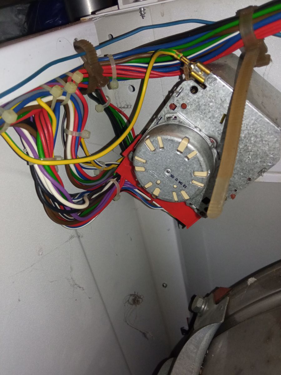

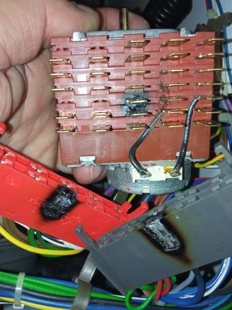

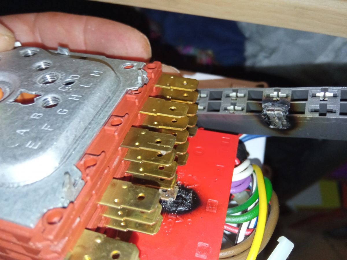

Jersy 08 Paź 2021 13:24 951 9
✨ Pralka Polar PDN 885 ma problemy z wypompowywaniem wody i wirówką, mimo wymiany pompy i czyszczenia węży. Użytkownik zauważył, że czasami pralka działa poprawnie, co sugeruje, że problem może leżeć w programatorze. Użytkownicy sugerują sprawdzenie styków programatora, czyszczenie lub wymianę przekaźników oraz kontrolę kondensatorów. W przypadku wypalonych styków, zaleca się ich wymianę lub zakup nowego programatora, co może być kosztowne w porównaniu do wartości pralki. Ostatecznie, po wymianie styków, pralka zaczęła działać poprawnie.
