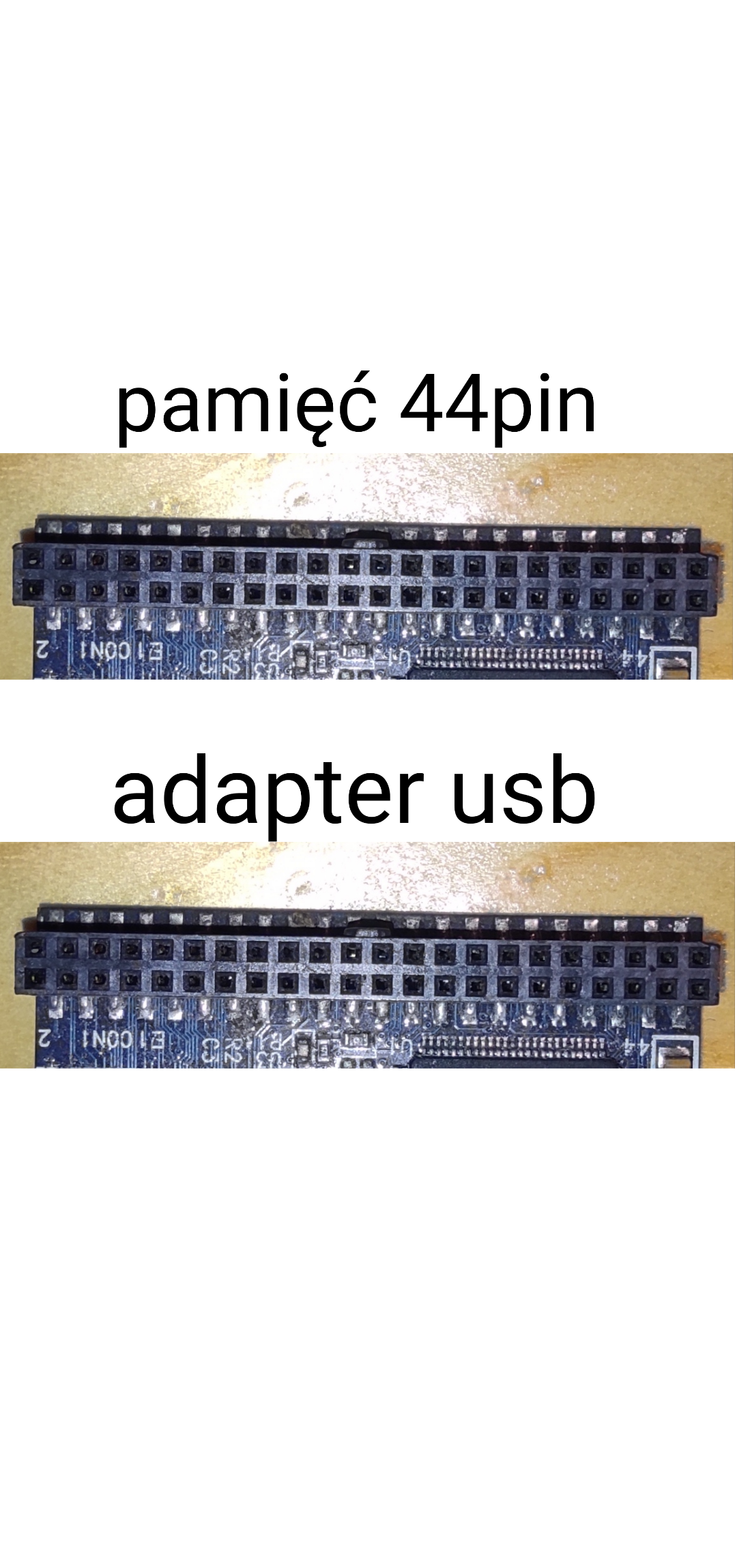

    Wziąłem się za renowację Amigi a600. Nie posiadam żadnych dyskietek a stacja też nie jest w najlepszym stanie.

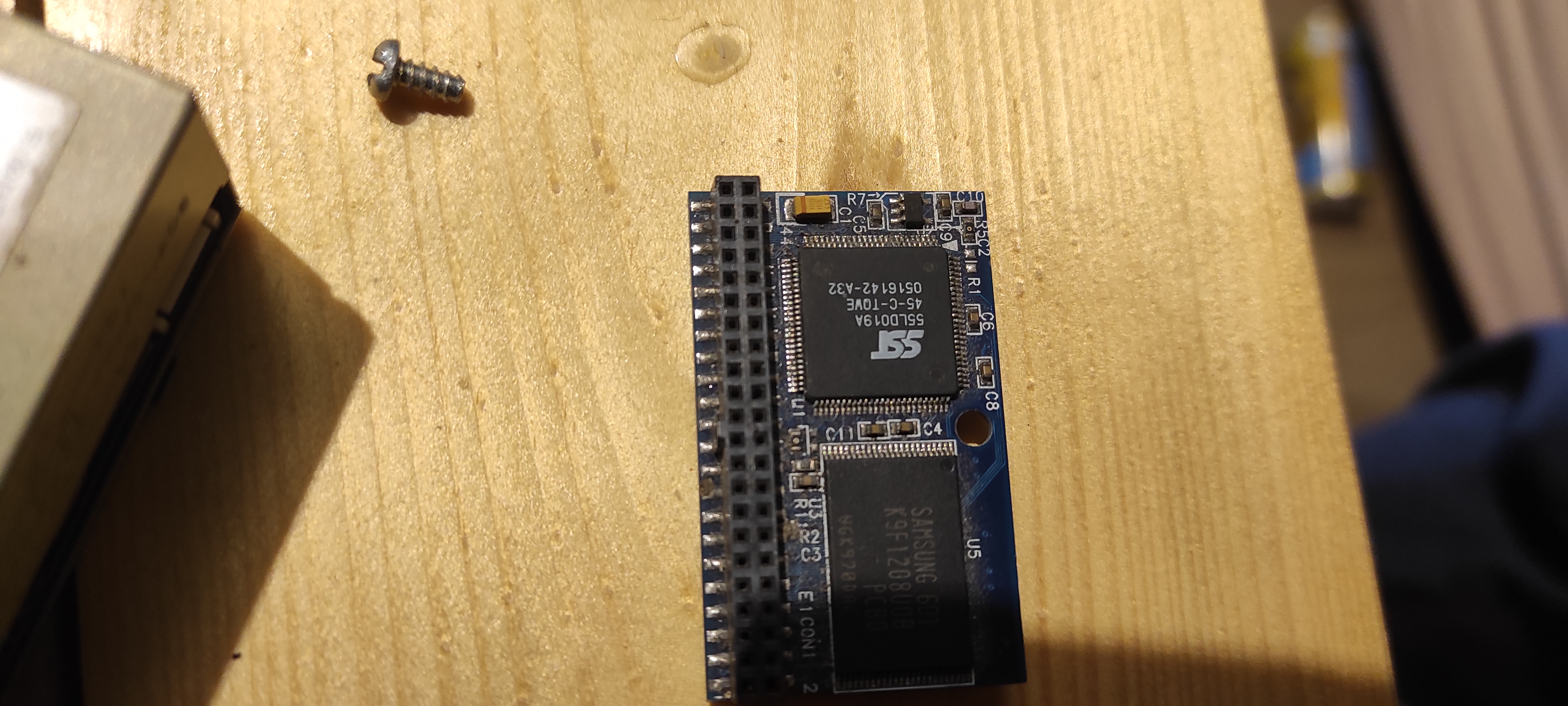

    Pomyślałem, że zamontuje dysk twardy. Znalazłem o to taką pamięć flash 44pin 512mb, którą mam w domu, i która pasuje idealnie:
    Amiga a600 - Jak podłączyć pamięć flash 44pin do adaptera USB HDD?IMG_202110...102545.jpg (3.57 MB)Musisz być zalogowany, aby pobrać ten załącznik.
    Posiadam też adapter USB HDD jak na zdjęciu:
    Amiga a600 - Jak podłączyć pamięć flash 44pin do adaptera USB HDD?Screenshot...llegro.jpg (384.21 kB)Musisz być zalogowany, aby pobrać ten załącznik.
    Chciałbym z poziomu PC zainstalować na tej karcie workbencha, ale problem w tym, że nie mam jak podłączyć tej karty do PC. Zarówno w pamięci flash jak i w adapterze są złącza żeńskie. Chciałbym to podłączyć przelotkami z Arduino, ale nie mam pojęcia jak. Ktoś podpowie jak to zrobić?

    Adapter USB wpina się bezpośrednio do dysku HD. Dysk posiada złącze męskie, tak samo jak złącze IDE44 w komputerach.
    Potrzebna jest taka przejściówka: https://www.delock.de/produkte/1059_IDE/65090/merkmale.html?setLanguage=pl
    Tylko musisz się upewnić, że łącząc taką przejściówką nie zamieniasz styków parzystych z nieparzystymi.
    Jeżeli się okaże, że są zamienione to pozostaje zabawa z lutowaniem takiej listwy ze szpilkami bezpośrednio do przewodów z taśmy.
    Ale zanim zaczniesz cokolwiek działać to upewnij się, że ta pamięć flash będzie działać z A600
    Trzeba by było odpalić z dyskietki oprogramowanie do partycjonowania HD np. HDToolBox
    Jeżeli miałbym coś zasugerować to najlepiej jest zastosować starą kartę Compact Flash + adapter IDE44 <-> CF
    Tylko CF nie może być większy jak 4GB, bo tylko taki maksymalny rozmiar dysków jest obsługiwany przez A600 czy A1200
    Jeżeli chodzi o komputer PC to najlepiej wszystko przygotować pod emulatorem WinUAE
    Potrzebny będzie Ci odpowiedni ROM A600 tzw. Kickstart 2.0 lub nowszy. WorkBench w odpowiedniej wersji.
    A najlepiej to trzeba ściągnąć gotowe obrazy dyskietek (ADF, DMS) lub partycji HD (HDF)
    Jeżeli używasz Total Commandera to możesz doinstalować wtyczkę do TC, dzięki której będziesz mógł obsługiwać pliki ADF, DMS i HDF oraz inne archiwa amigowe np. lha. Obsługa takich plików odbywa się jak katalogów/folderów.
    te dyski często nie chodzą z Amigą, lepiej jest z kartami CF + przelotka PATA-CF ( taką przelotkę Podepniesz też do tego adaptera co Masz )
    Najlepiej z kompatybilnością jest z adapterami PATA na karty SD/mSD
    no i takie dwie uwagi
    Amiga 600 musi mieć Kickstart w wersji 37.300 lub wyższy ( często spotykany 37.299 nie obsługuje HDD, za to szybciej startuje z FDD )
    Należy też pamiętać o ręcznym ustawieniu parametru MaxTransfer w HDToolBox na 0x1FE00, większość nowych nośników z domyślną wartością tego parametru sprawia problemy ( sieje błędami, albo nie startuje w ogóle system )
