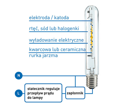

    Nabyłem lampę /jak w temacie/ - choć pewnie właściwiej będzie powiedzieć żarówkę.
    Potrzebuję podpowiedź w temacie podłączenia bo:
    Na mój rozum to wygląda jak jakaś "dywersja", żeby żarówka z gwintem do normalnej oprawki wymagała wbudowania w lampę dodatkowych elementów i instalacji.
    Jednak żaden ze mnie elektryk ani "człowiek nowoczesny" więc może dziś są takie "standardy" a ja zwyczajnie nie na czasie... i się czepiam :(
    Żarówka wygląda jak na zdjęciu:
    Podłączanie lampy metahalogenkowej z gwintem E-27 - wymóg zapłonnika i statecznikazarowka-me...2713_p.jpg (40.58 kB)Musisz być zalogowany, aby pobrać ten załącznik.
    Sprzedawca jednak wyraźnie podaje, że:
    "...Stosuje się specjalne oprawy z wbudowanym zapłonnikiem, a jeżeli oprawa nie ma takiego zapłonnika należy zastosować osobny zapłonnik i statecznik ( tzw. balast ) w instalacji elektrycznej zasilającą lampę metalohalogenkową..."
    Nie wnikając więc w "teorie spiskowe" czy inne /jw/ "sabotaże" :)

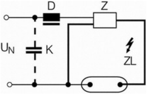

    Cześć, może inaczej zamiast tych wpisów o teoriach spiskowych, powiedz tak:nie miałem do czynienia z tymi źródłami światła i proszę o pomoc. Ten typ lamp jest od bardzo dawna, żadna to nowość ale nie stosowana w gospodarstwach domowych.
    --http://pakowaniadrewna.blogspot.com/2017/05/lampa-metalohalogenkowa-zasada-dziaania.html
    Do działania lampy metalohalogenkowej potrzebny jest specjalny układ zapłonowy. Lampy te świecą światłem białym, przypominającym naturalne światło . Działanie lampy indukcyjnej opiera się na dwóch zasadach:......

    artbi881 napisał:
    "...powiedz tak:nie miałem do czynienia z tymi źródłami światła i proszę o pomoc...
    Tak piszę - tylko innymi słowami :)
    Faktycznie - patrząc na schemat, który wstawiłeś widzę swój /chyba/ błąd:
    To oznaczenie na przewodzie "fazowym" z e schematu na zapłonniku /gruba i cienka kreska jedna nad drugą/ wziąłem za "wyłącznik" a nie dławik :(
    Natomiast kondensatora /jak u Ciebie/ nie dorysowali.
    Podpowiesz jaki to ma być dławik? Bo u sprzedawcy ani słowa na jego temat :(

    Jeśli już rozumiesz co ,,spartoliłeś'' możesz nie robić fotek, ważne byś wiedział że do tych lamp trzeba ograniczać prąd co często jest nazywane ,dławikiem, balastem ...indukcyjność ogranicza prąd (ale dla każdej częstotliwości inna indukcyjność itd )

    W poście #3 masz schemat z kondensatorem. Jest on liniami przerywanymi narysowany. Nie jest on obowiązkowy do poprawnego działania. Poprawia on współczynnik mocy, istotny on jest zwłaszcza dla odbiorców energii mających taryfę C.
