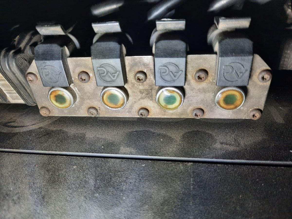

    Witam wszystkich
    może ktoś coś doradzi. Moja Zafira silnik z18 xer ostatnio mnie nie słucha, problem z obrotami które przy zmianie biegów nie chcą opadać tylko pomimo zwolnienia pedału gazu zostają na chwilke wysokie puźniej spadają ale dośc powoli i leniwie. Dzieje sie tak tylko na gorącym silniku. Oczywiscie pierwsze co to wymiana przepustnicy i oczywiście kalibracja po wymianie ale nic to nie dało, potem wymiana sondy lambda bo był błąd 0134 też nic to nie pomogło , podmieniłem też listwę wtryskową, zawór evap i przepływomierz i pedał gazu też czyli chyba wszystko co mogło by wpływać na obroty i dalej to samo. Podpiecie kompa nie pokazuje zadnych błędów poza tym od sondy czasem , ale to zawsze tak było bo auto ma LPG. U gaziarza też byłem ,posprawdzał poustawiał i obroty dalej się wieszają. Skończyły mi się już pomysły, Moze któryś z kolegów forumowiczów spotkał się z podobnym przypadkiem i coś podpowie co za diabeł siedzi w tym aucie , Wdzięczny bedę za jakieś rady w tym wzgledzie.

    Posty: 7
    a ja myślałem że właśnie jak jest lpg to zawsze jest błąd od sondy. Wtryskiwacze mam takie jak na fotce , z tego co sprawdzałęm w necie to takie właśnie się montuje do instalacji Stag. A to jak daleko ułożone to właśnie pomierzyłem teraz te wężyki co idą od wtryskiwaczy do kolektora dolotowego i się trochę zdziwiłem bo myślałem że one mają być wszystkie jednakowe a u mnie jest tak że najkrutszy ma 21 cm a najdłuższy 27.
    Jak myślisz to jest ok czy te wężyki mają być równej długości ?????? z18xer wieszające się obroty przy zmianie biegów

    No dobrze że nie valteki :)
    Oczywiście że mają być wszystkie równej długości i napewno jest możliwe zrobić to krócej i wtryski w pionie najlepiej - ale im krócej tym lepiej.
    Błąd to w starszych generacjach by mógł być ale wtedy to emulacja sondy załatwiała sprawa a tutaj 4 generacja to działa to na podstawie wtrysków benzynowych więc przy sprawnej i poprawniej zrobionej instalacji nie ma być opcji na błąd.

    Na reduktorze i tych wtryskach dużo już przejechałeś?
    A i w pionie krótkie wężyki to tylko przy pojedynczych wtryskiwaczach a listwa na to nie pozwala.
