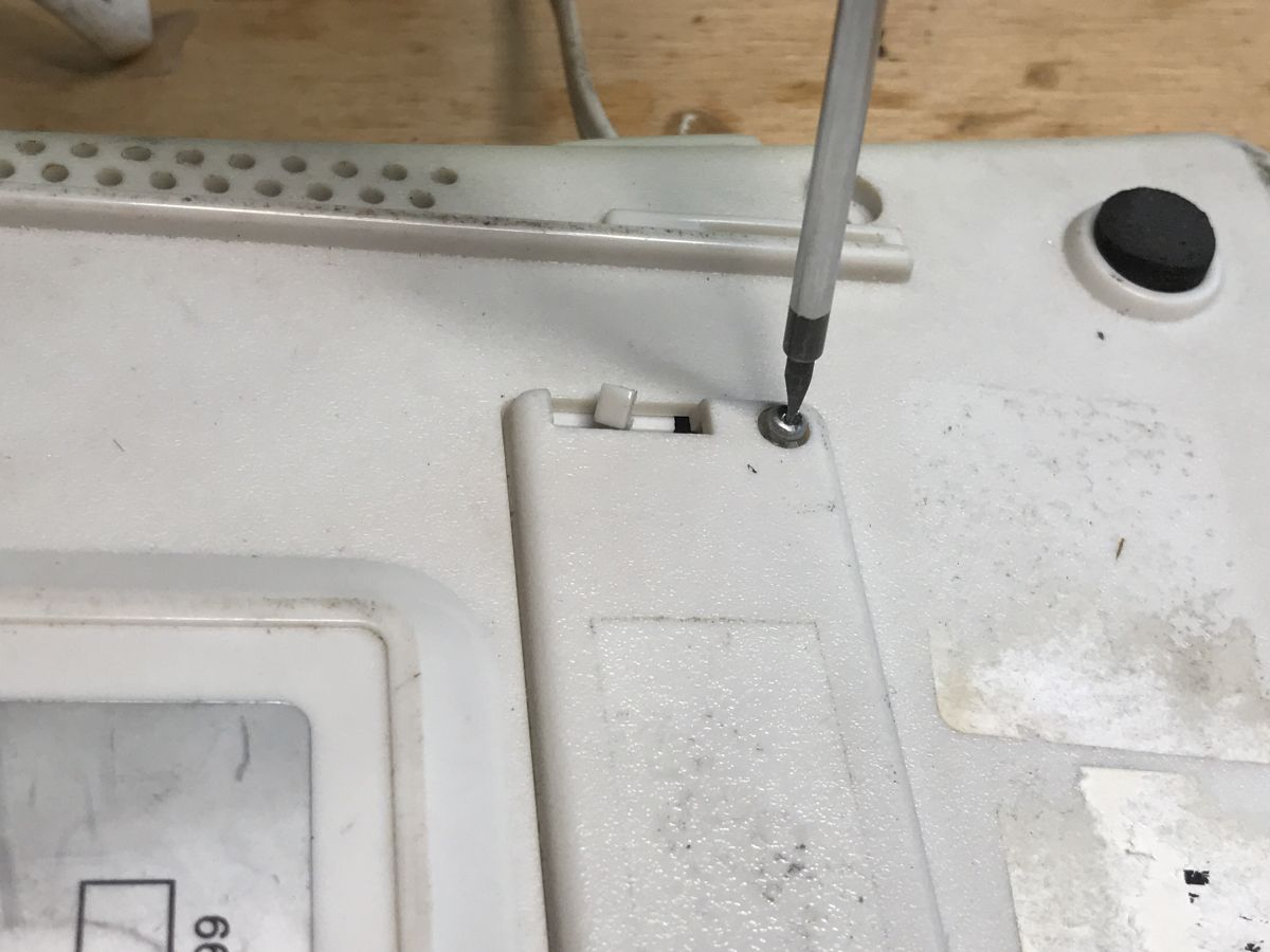

    Teardown Slican ATS-20
    Na spodzie są śrubki, jedna z nich zabezpieczona jest jeszcze plombą (data - 2000 rok).
    Wnętrze starego telefonu analogowego Slican ATS-20 Wnętrze starego telefonu analogowego Slican ATS-20

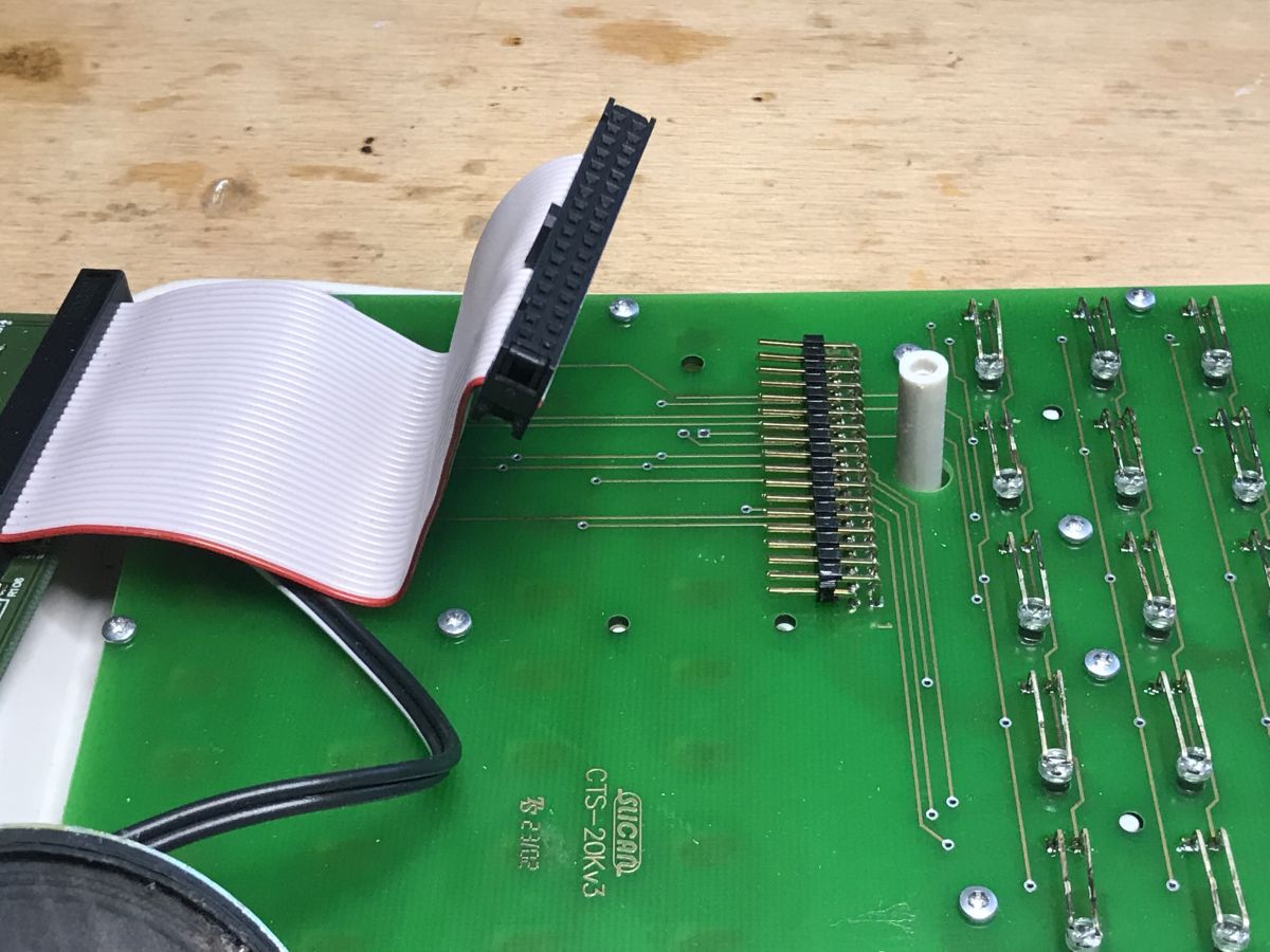

    Na PCB klawiatury są tylko diody LED i przyciski, nie ma żadnego zintegrowanego kontrolera wejścia.
    Klawiatura oczywiście jest matrycowa, widać np. że przyciski 3,2,1 tworzą wiersz a 3, 6, 9 kolumnę.

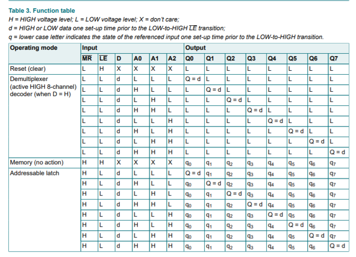

    Analogicznie zrobione są wejścia. Tu są użyte 74HCT259 w roli demultipleksera 8 na 3:
    74HCT259 też połączone są w parę:
    Powyżej pokazane są dwa 74HCT259 z wspólnymi pinami A0, A1, A2, MR oraz D. Rozdzielne tylko jest LE, czyli Latch Enable Input. Ten jeden pin pozwala włączyć/wyłączyć działanie układu, dzięki czemu zasadniczo podwajamy sobie ilość wejść (zamieniamy jeden 74HCT259 na dwa) kosztem jednego dodatkowego sygnału.
    W okolicy jest więcej tego typu układów, m. in. też 74HCT00, 74HCT574D oraz 7406 ale ich roli już aż tak dokładnie nie analizowałem.

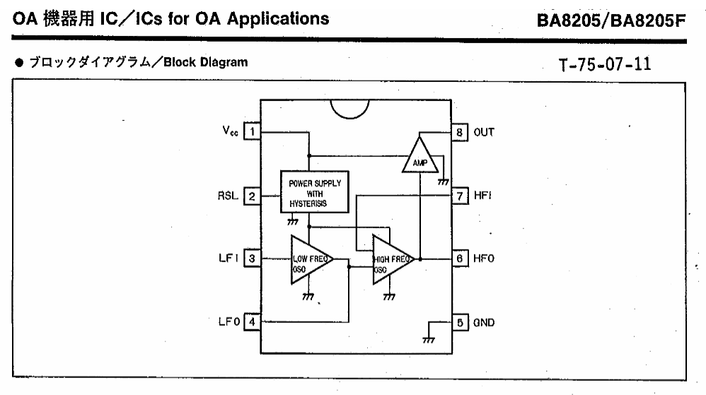

    Obok mamy BA8205. Układ przeznaczony dla telefonów:

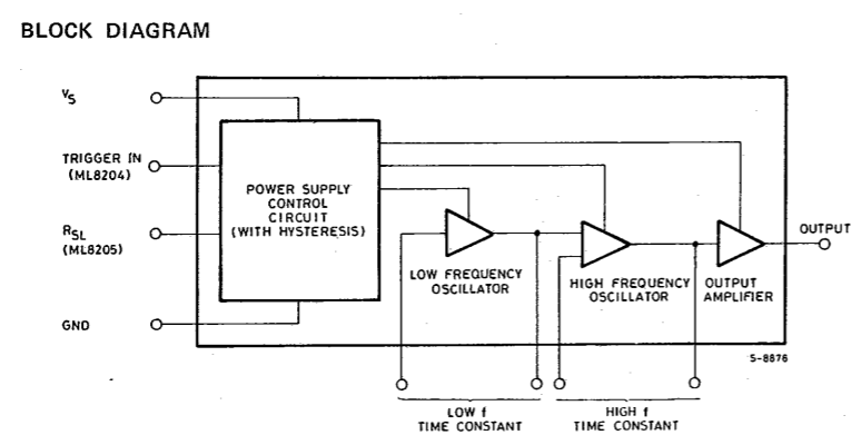

    BA8205, wyprowadzenia zgodne z BA6565A i ML8205.
    Układ generujący tony dzwonka z dwóch oscylatorów.
    Ten układ generuje wspomniany już DMTF. Ma w sobie też wzmacniacz:
    Układ bardzo wiekowy, ta nota katalogowa jest z 1986.

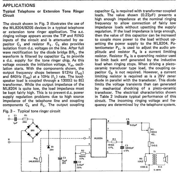

    Układ ten zastępuje mechaniczny dzwonek w telefonie, może być nawet zasilany bezpośrednio z linii telefonicznej:
    Układ arcyciekawy, załączam tu jego jeszcze przykładową aplikację:
    (oznaczenia T i R na schemacie - Fig. 3 powyżej - to oczywiście TIP/RING)

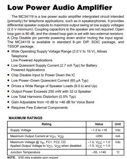

    Tuż przy omówionym już podłączeniu słuchawki mamy jeszcze MC34119. Jest to wzmacniacz audio, ale taki specjalny dla telefonów. Jest on w stanie pracować nawet przy zasilaniu takim małym napięciem jak 2V, nie wymaga kondensatora sprzęgającego, oferuje pin disable (inaczej: mute, wyciszenie). Szczegóły poniżej:
    Wyprowadzenia, schemat wewnętrzny, aplikacja i ciekawostka - producent podaje, że układ zawiera w sobie 45 tranzystorów.

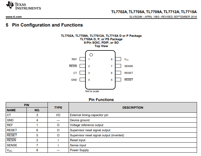

    7705AC, a dokładniej TL7705AC. Supply-Voltage supervisor, czyli układ który monitoruje napięcie zasilania i w momencie jego zaniku (tutaj spadku poniżej 3.6V) uruchamia sygnał RESET, który może odebrać nasz mikrokontroler. Bez tego mikrokontroler w przypadku zaniku zasilania mógłby zacząć działać w nieprzewidywalny sposób i co gorsza np. zapisać błędne dane do pamięci EEPROM.

    • XR-T65118A.pdf (996.45 KB) Musisz być zalogowany, aby pobrać ten załącznik.
    • TL7705AC.pdf (1.67 MB) Musisz być zalogowany, aby pobrać ten załącznik.
    • TS80C32X2.pdf (596.51 KB) Musisz być zalogowany, aby pobrać ten załącznik.
    • W27E512.pdf (190.87 KB) Musisz być zalogowany, aby pobrać ten załącznik.
    • mt8888c-datasheet-sep2005.pdf (536.36 KB) Musisz być zalogowany, aby pobrać ten załącznik.
    • BA8205.pdf (293.81 KB) Musisz być zalogowany, aby pobrać ten załącznik.
    • PC1602C.pdf (81.12 KB) Musisz być zalogowany, aby pobrać ten załącznik.
