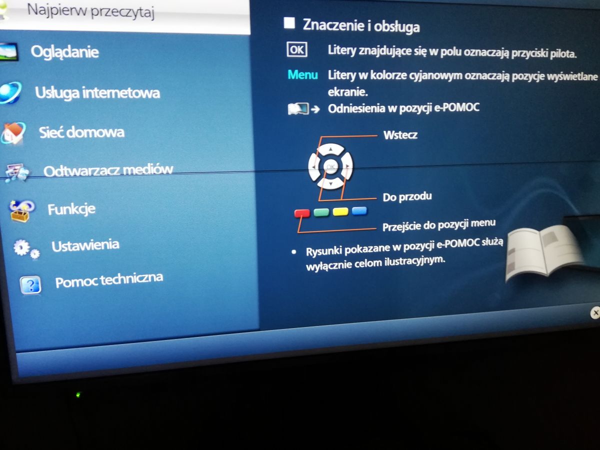

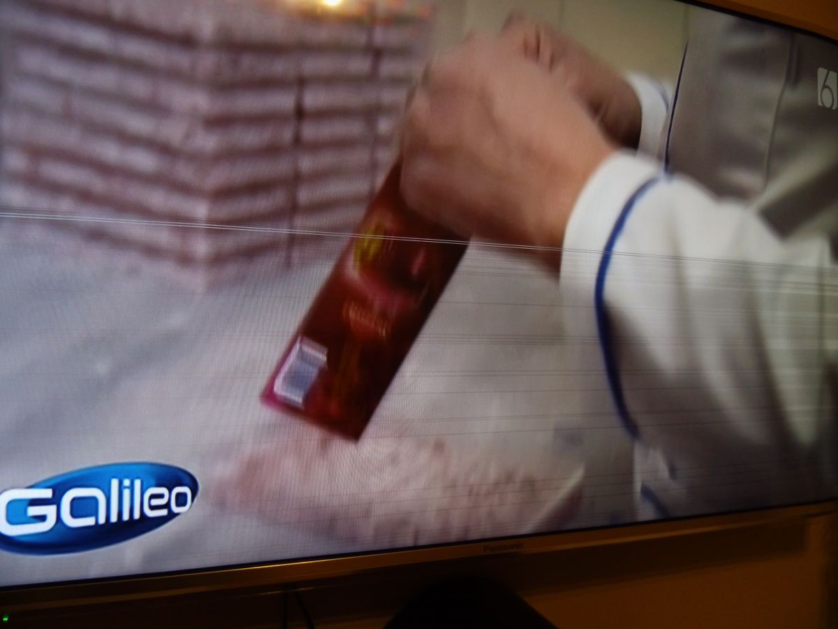

    Panasonic TX-L42ET60B - cienkie paski ciemne lub białe na dolnej połowie ekranu
    Mam kłopot z Panasonic-em. Mam go od nowości, działał bdb, a od dzisiaj na dolnej połowie ekranu pojawiają się drobne, nieregularne paski jak na foto. Nim się rzucę na wymianę kondensatorów i szukanie zimnych lutów, zapytam, czy ktoś może miał już taki kłopot, żeby "nie otwierać otwartych drzwi".

    Wygląda to na uszkodzenie matrycy.

    Ale ten pasek jest ukośny. Kierowałbym podejrzenia w kierunku matrycy, gdyby to był wiersz lub kolumna.
    Może autor mógłby podać kilka obrazów sztucznych. Można np. utworzyć taki obrazek w edytorze graficznym jako jednobarwny obraz i przenieść go przy pomocy pendrive'a.

    Miałem podobnie tylko w Samsungu. Uszkodzona matryca.
    To zdjęcie jest pod kątem zrobione. Winna uszkodzona matryca. Może podczas czyszczenia za bardzo dognieciona była?

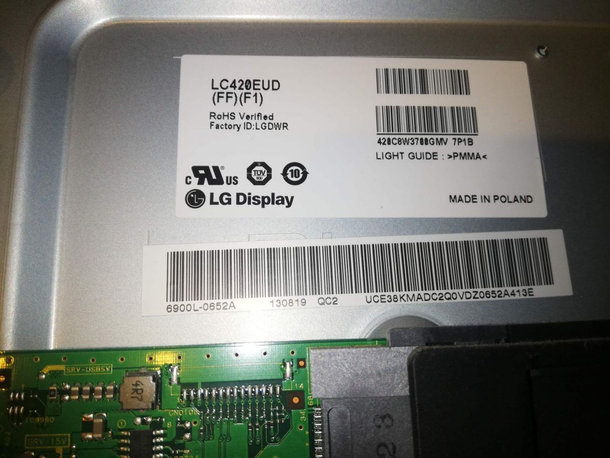

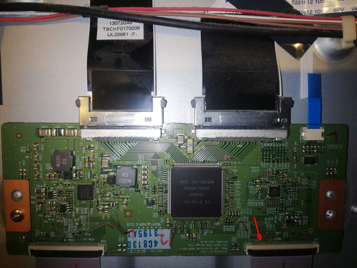

    Dzięki za posty, zabrałem się za "dziada" wczoraj. Po pierwsze zweryfikowałem, która strona odpowiada za problem, następnie metodą eliminacji zakleiłem cienką taśmę 6 i 7 pin na wtyczce od T-Con do matrycy (sygnał CLK 5 i CLK6, tym sposobem zniknęły wszystkie wyskakujące paseczki z dolnej części ekranu, pozostał jedynie jeden czarny pasek na środku - ewidentnie walnięta matryca, swoja droga T-con i matryca z LG ( Panasonic TX-L42ET60B - cienkie paski ciemne lub białe na dolnej połowie ekranu Panasonic TX-L42ET60B - cienkie paski ciemne lub białe na dolnej połowie ekranu Panasonic TX-L42ET60B - cienkie paski ciemne lub białe na dolnej połowie ekranu Panasonic mnie zawiódł
