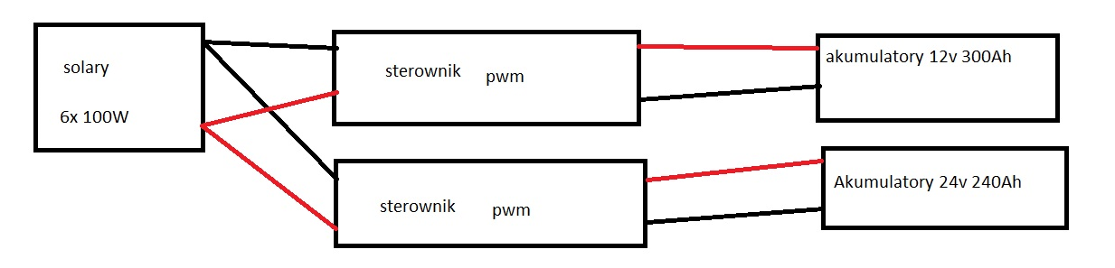

    Nie znalazłem tematu który by mi pomógł rozwiązać "problem"...
    Bo jest nietypowy :-)
    Chodzi o ładowanie 2 zestawów baterii z jednego zestawu solarów.
    Na dachu łodzi 6solarów po 100W i dwa sterowniki pwm. Po jednym dla każdego z zestawu akumulatorów.
    Czy to będzie działać czy ładownie będzie szło na jeden układ?

    MocnyAmper
    Poziom 25  
    Posty: 1385
    Pomógł: 87
    Ocena: 283
    No jeśli podłączysz dwa sterowniki równolegle (ich wejścia) to czemu miałoby nie działać? Musisz tylko pamiętać, że wtedy każdy ze sterowników będzie ładował 2x wolniej.
    Swoją drogą, skoro masz 6 paneli to dlaczego po prostu nie podłączysz po 3 do każdego ze sterowników?

    jarek_lnx
    Posty: 22751
    Pomógł: 4203
    Ocena: 6134
    Bo rozwiązanie nie istnieje, nie da się uzyskać dwóch różnych napięć jednocześnie na jednym źródle.
    Zasada działania sterownika PWM to bezpośrednie połączenie PV do akumulatora bez konwersji napięcia - sterownik PWM przerywa okresowo to połaczenie tylko przy napięciach maksymalnych, nie dopuszczając do przeładowania akumulatora.
    Żeby sterownik PWM działał poprawnie nacięcie Vmpp panelu musi być dobrane do napięcia akumulatora, nie można sobie dowolnie wybierać.
    Jeśli panele są takie same to co najmniej jeden układ będzie pracował marnując >50% dostępnej energii, oczywiście mozliwe że oba będą totalnie do kitu jeśli Vmpp jest od dobrane od czapy.

    MocnyAmper

    jarek_lnx
    Posty: 22751
    Pomógł: 4203
    Ocena: 6134
    MocnyAmper napisał:
    Chodziło mi o to aby zrobić dwa oddzielone od siebie tory, każdy zasilany trzema panelami.
    Tor który ma inne napięcie akumulatorów, powinien mieć inne panele.

    MocnyAmper
    Poziom 25  
    Posty: 1385
    Pomógł: 87
    Ocena: 283
    Faktycznie, na miniaturce nie zauważyłem, że tam jest 12V i 24V, a w poście też nic o tym nie ma. W takim razie może być tak jak piszesz.
    A gdyby połączyć dwa panele równolegle i do sterownika akumulatora 12V, z pozostałe 4 połączyć w dwie równoległe grupy po 2 szeregowo i to na sterownik dla aku 24V? Choć z prostej matematyki wynika, że jeden tor będzie miał większą moc od drugiego.

    _kpr_
    Poziom 5  
    Posty: 17
    Ocena: 2
    To ja chyba jednak podłączę 2 solary pod 12v i 4 pod 24v. Będzie dużo łatwiej 🙂. Dziękuję za pomoc.

    jarek_lnx
    Posty: 22751
    Pomógł: 4203
    Ocena: 6134
    Jakie masz Vmp?

    MocnyAmper
    Poziom 25  
    Posty: 1385
    Pomógł: 87
    Ocena: 283
    No tak, tylko pamiętaj o mocach. Z tych 12V będziesz miał 200W, a z tych 24V - 400W.
    Miałoby to sens gdybyś spiął 4 panele równolegle dla 12V i 4 w kombinacji szeregowo-równoległej dla 24V.
    No chyba, że nie zależy Ci na tym żeby każdy z torów miał jednakową moc, to bez problemu.

    jarek_lnx
    Posty: 22751
    Pomógł: 4203
    Ocena: 6134
    @MocnyAmper założyłeś że panele są poprawnie dobrane pod jakieś tam napięcie, jeśli autor nie słyszał o Vmp, to może ono jest zupełnie od czapy?

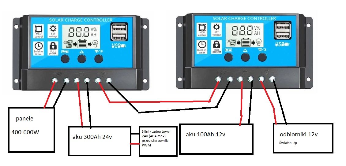

    Myślałem i myślałem... na solarach się za bardzo nie znam. Bliska może mi być jedynie prosta elektronika ale coś takiego sobie wymyśliłem (jpg). Zastanawiam się czy ok bo przecież sterownik 24v mogę zaprogramować żeby podawał napięcie na wyjściu (żarówka) tylko podczas ładowania z solarów :-)
    To trzeba się poznać, albo zapłacić komuś kto się zna.
    Żeby coś wymyślić najpierw trzeba rozumieć jak to działa. W przeciwnym przypadku "garbage in garbage out" jak na obrazku.
    Pytałem o Vmp, paneli i co?
    Jak będziesz szukał fachowca żeby go zatrudnić to zapytaj o dobór Vmp, jeśli nie będzie umiał składnie odpowiedzieć to go wyrzuć :)

    Panele? Nie mam jeszcze bladego pojęcia jakie będą - zależy mi na wadze i cenie (ale to chyba każdemu). Chcę mieć je zamontowane na stelażu nad cabrio na łodzi więc raczej waga będzie p"pierwsze primo"... parametry - "drugie primo" ;-)
    Do tego będę szukać sterownika dopiero. Chciałem tylko wiedzieć czy "ten trop" (jpg) jest słuszny? Poczekam zatem z zawracaniem głowy tym co "składnie odpowiedzieć" potrafią do wiosny - jak już łódź będę elektryfikował :-)
    Nie.
    To musisz wiedzieć czy szukasz sterownika PWM w którym panele musisz poprawnie dobrać do akumulatora, czy mppt który jest droższy, ale potrafi konwertować napięcie nie robiąc strat.
