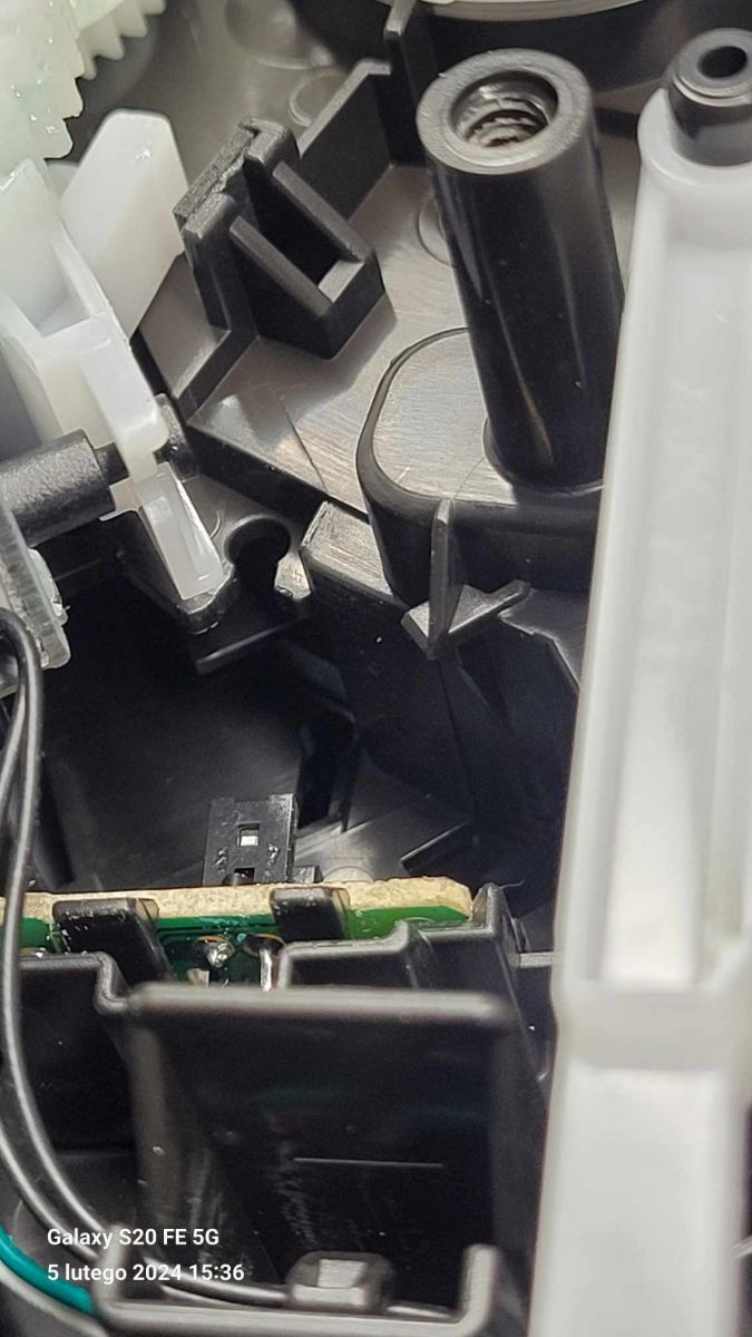

    Dostałem na serwis taką drukarkę z wyświetlanym komunikatem "brak toneu...". wymieniłem na nowy, chociaż klient również wymienił na nowy oryginalny i komunikat nie znika. Resetowałem poprzez menu i nic nie pomaga.
    Rozkreciłem lewą obudowę i się okazało że przy czujniku optycznym brakuje części. Włożyłem papierek w szczelinę i na moment komunikat zamienił się na "Gotowe", po wyciągnięciu powrócił komunikat "Brak Toneru". Ponownie już coś nie zatrybiło. Drukarka ma na liczniku 1 700 wydruków więc przypuszczam że to pierwsza wymiana toneru.
    Czy te części można gdzieś kupić i po kiego ktoś to wyciągnął.
    Zbliżenie na wnętrze drukarki, ukazujące brakującą część przy czujniku optycznym.

    Na pewno niema ramienia czujnika tonera, nie znalazłem nr katalogowego tej części.

    Jeżeli chodzi o Hp to masz racje, ale tu jest drukarka Brother i ona mniema chipa tylko reseter mechaniczny. A na zdjęciu po wyżyj ramienia od czujnika po prostu nie ma.

    Kupiłem podobną dźwignię braku Bębna, jednak była za duża. Inicjuję zespół (bęben) papierkiem i się już nie zapala ale jest teraz "brak tonera". Reseter tonera ponownie ustawiony prawidłowo i nadal "brak tonera". Nie pomaga reset tonera z poziomu Menu iteż nic. Kiedy nacisnę przycisk " wyczyść" to wskoczy gotowość do zakoń czenia wydruku kopii.Może tak te drukarki mają ?

    Tej dźwigni której nie masz to jest od tonera nie od bębna.
