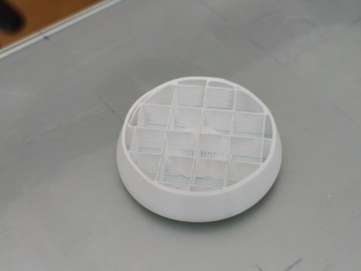

    Mam problem z wydrukiem na Ender 3 Pro z Bltouch. Wychodzi on dosyć dziwnie. Używam filamentu Print-Me EcoLine PLA.
    Używam PrusaSlicer na defultowych ustawieniach do Ender 3 Pro.

    No i co to za model? Jak nie wiadomo jak ma wyglądać, to nie wiadomo też co w nim dziwnego.

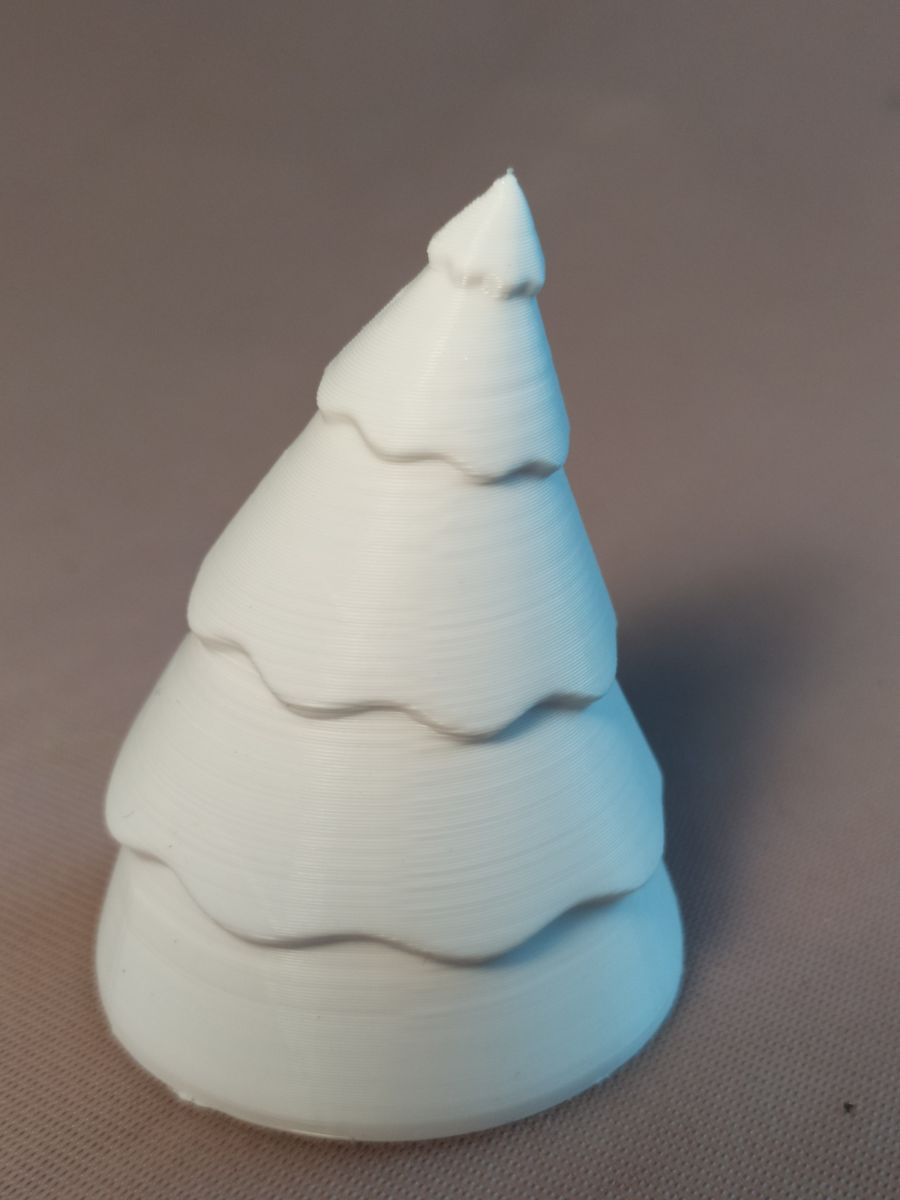

    Model miał wyglądać tak

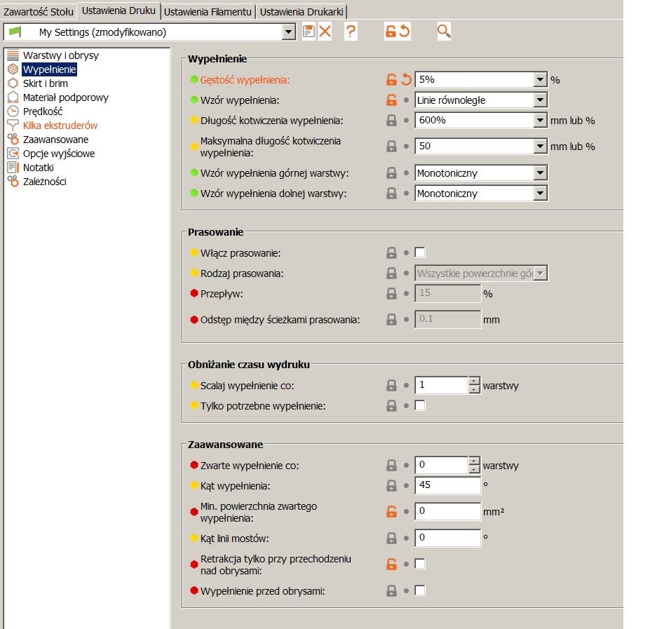

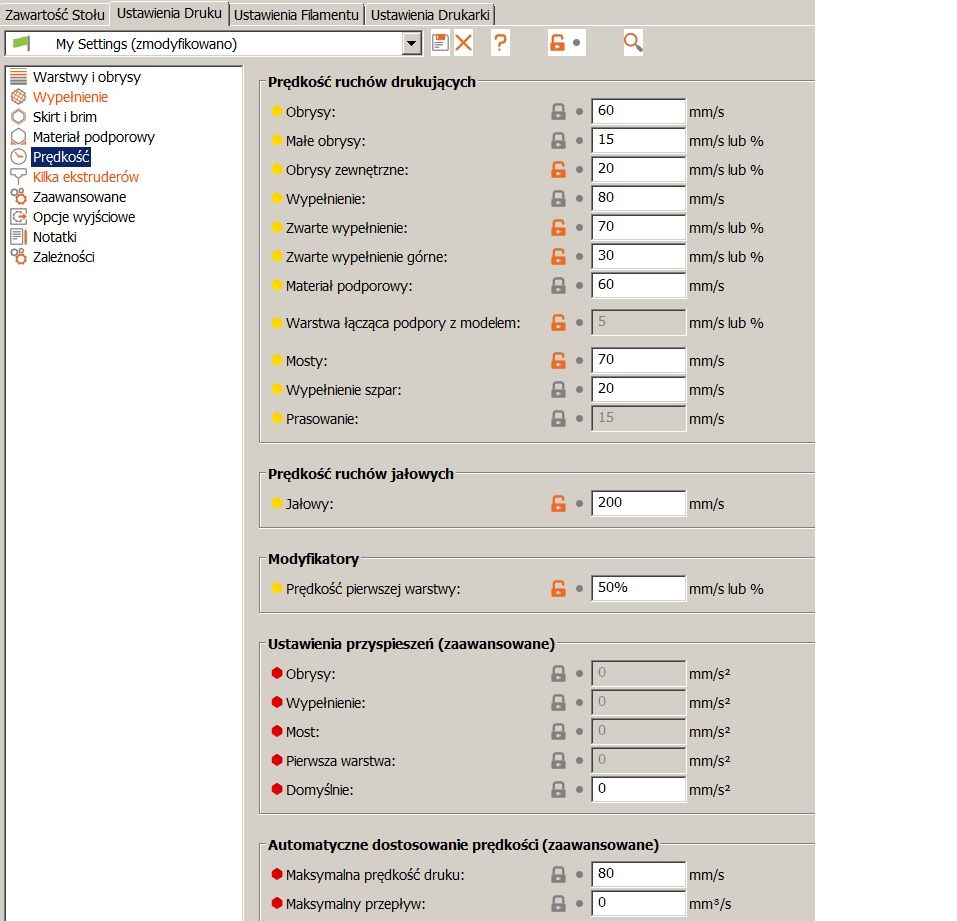

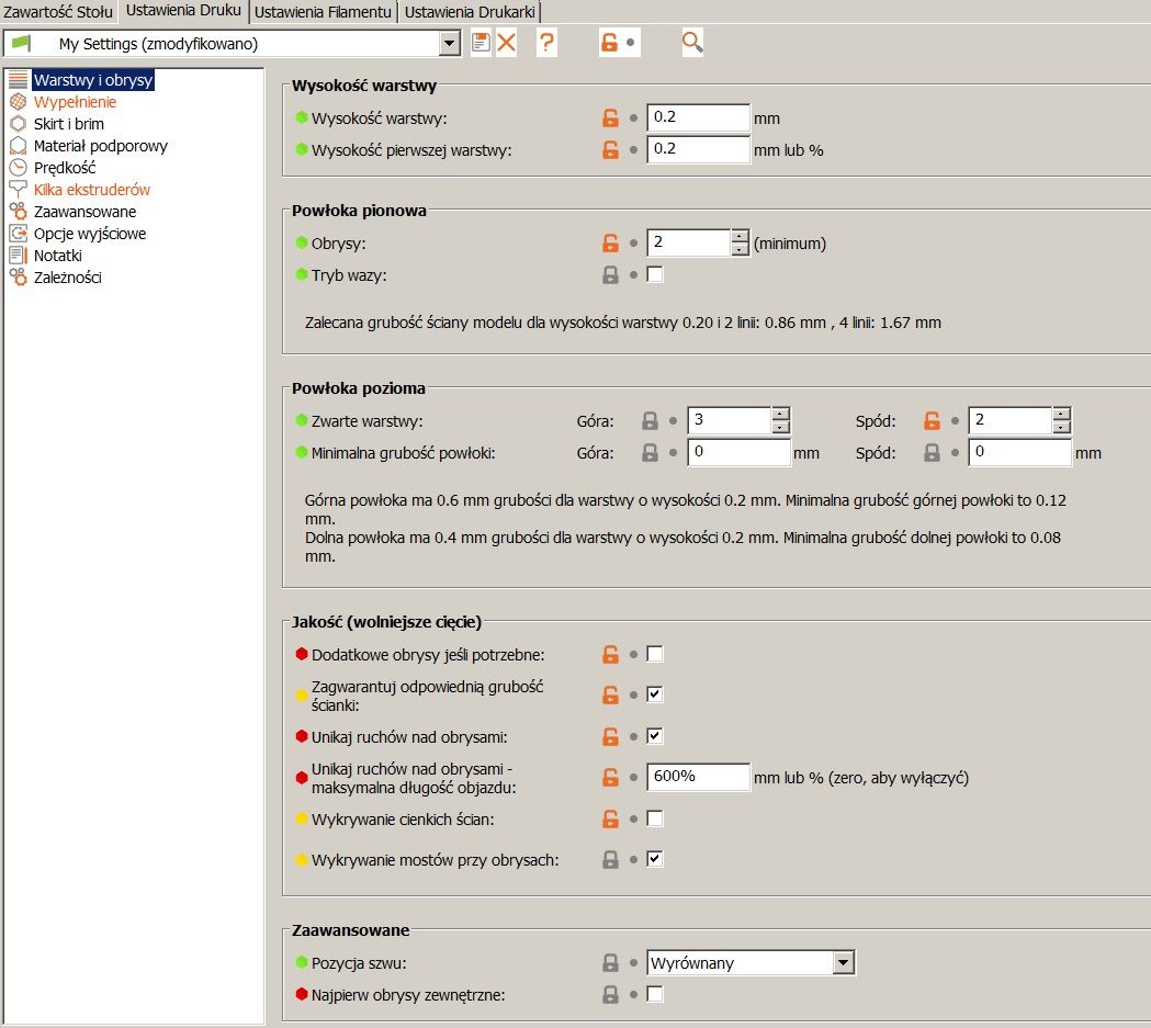

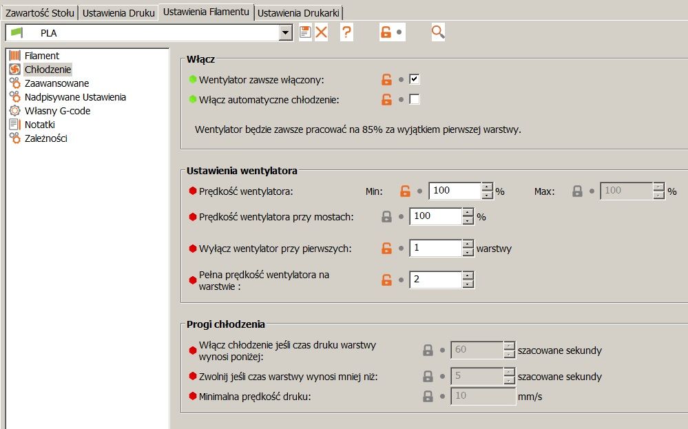

    Propozycja ustawień.
    Ustawień drukarki nie podaję, bo Endera nie mam i nigdy nie miałem.
    Ustawienia filamentu:
    Dziwne wydruki na drukarce Ender 3 Pro z Bltouch używając filamentu Print-Me EcoLine PLA
    Ustawienia druku:
    Pozostałe zostaw domyślne.

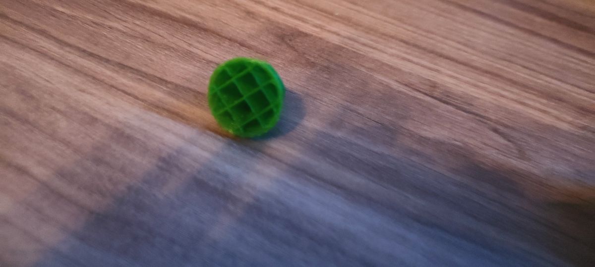

    Zapuściłem drukowanie, oto początek:
    A oto koniec.
    Jakość powierzchni można by polepszyć zwalniając prędkość obrysów zewnętrznych.
    Jeśli przy tych ustawieniach wydruk będzie nadal kiepski, to winy nie szukaj w slicerze a w sprzęcie. Na początek tzw. szparka. Czyli sprawdzić czy bowden nie odsunął się od dyszy. A najlepiej zmienić gardziel. Już tu komuś o tym pisałem, poszukaj.
