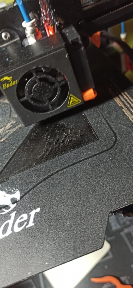

    Witam, posiadam drukarkę Ender 5 Pro i zauważyłem problem z wydrukiem – dokładnie to, co widać na załączonym zdjęciu. Zwróciłem też uwagę, że szpula materiału jest lekko "szarpana" – możliwe, że to przez opór lub jej ciężar. czy to potencjalnie powoduje ten efekt ?
    Czy ktoś spotkał się z podobnym problemem i ma pomysł, co może być przyczyną?
    Jeśli problem wynika z lokalizacji szpuli, czy pomysł zawieszenia jej od góry byłby wystarczający? A może ktoś znalazł gotowe przedłużacze przewodów, które pozwoliłyby przenieść serwomechanizm wyżej?
    Z góry dziękuję za wszelkie odpowiedzi i poświęcony czas!

    Czy filament przechodzi swobodnie przez rurkę, czy coś go może blokuje?
    Czy filament jest na pewno suchy, czy może stał długo i złapał wilgoć?
    Czy dysza jest czysta, czy może zapchana i podaje nierówno?

    jest w sumie szansa ze filament mogl "przejęty" przez kurz, poza tym raczej jest na tyle suchym srodowisku ze nie powinno byc to problemem, za to jednak zauwazylekm ze filament wyszedl z gory bloku grzewczego oraz w okol plastiku ochronnego

    Czyli coś nie gra z podawaniem filamentu - brzmi to jak przytkana dysza.

    Chciałbym powiedzieć o kilku zmianach, jakie ostatnio zauważyłem w związku z tym problemem. Prawdopodobnie z powodu kurzu na filamencie dysza zatykała się jeszcze bardziej. Źle wypoziomowany stół też na pewno nie pomagał. (Czy ktoś ma może pomysł, jak dodatkowo usztywnić drugą stronę stołu w drukarce Ender 5 Pro?)
    Kolejnym powodem „strzępienia się” materiału mógł być wyciekający plastik. Niestety, z powodu pośpiechu, nieuwagi i późnej godziny źle dokręciłem przewód PTFE, co spowodowało wyciek. W tej chwili, ze względu na ograniczone środki, nadal używam tego samego filamentu, ale założyłem gąbkę na fragment filamentu przed podajnikiem — pomaga to w oczyszczaniu z nagromadzonego kurzu. Wymieniłem również całą głowicę.
    Niestety, zauważyłem, że problem znowu się pojawia, **ale tylko i wyłącznie przy pierwszych warstwach**. Widać, że się wyginają. Trzymam drukarkę w moim pokoju, a ze względu na opary mam otwarte okno. Czy jest możliwe, że to właśnie niska temperatura powoduje wybrzuszanie się pierwszych warstw?
    Z góry dziękuję za odpowiedzi!

    Masz źle skalibrowany offset początkowy głowicy. Pierwsza warstwa jest drukowana za blisko stołu. Ustaw sobie warstwę np. 0,28mm, wydrukuj "kreskę", odklej od stołu i zmierz jej grubość suwmiarką, powinna mieć 0,25-0,3mm. Nie masz BL-Touch, więc to kwestia poziomowania stołu. Zostaw 0,05mm luzu między głowicą, a stołem, podczas jego poziomowania.
