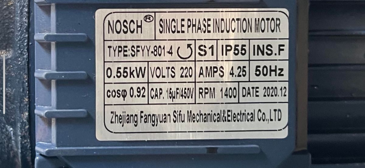

    Szukam informacji jak moge sterowac obrotami wentylatora w zaleznosci od temperatury w pomieszczniu.
    Chce zeby bylo to w pelni automatyczne.
    Minimalne obroty wentylatora 25%
    Temperatura otczenia - obroty
    25`C 25%
    26`C 30%
    I tak dalej az do 100%
    40`C 100%
    Jak mozna cos takiego osiagnac?
    Zdjecie tabliczki znamionowej silnika z wentylatora
    Sterowanie obrotami wentylatora przemysłowego w zależnosci od temperatury

    Na tym wentylatorze ? Silnik asynchroniczny z kondensatorem, więc regulacja obrotów możliwa, lecz bardzo kosztowna, bo specjalny falownik do takiego silnika kosztuje krocie. A tylko tak mozna zrealizować twoje zadanie, łączywszy falownik z termostatem.

    Witam koledzy, autorze twój silnik ma 4,25 A ten sterownik ma 7A zapas więc jest , Sterowanie obrotami wentylatora przemysłowego w zależnosci od temperatury , w pewnych przypadkach konieczna jest regulacja obrotów temperaturą ten mi sprawował się bardzo dobrze ze względu na mżliwość ustawiania parametrów tu link do dystrybutora , możesz też poszukać pokrewnych, http://www.avicold.pl/pl/regulatory-obrotow-s...wych/66-fasec-43-chlodnica-be101561e71fa.html. powinien sprostać twoim oczekiwaniom, co do ceny na dzień dzisiejszy nie wiem hm, około 300 zł .

    Masz tu przykład takiego falownika. Niczym innym prawidłowo nie wysterujesz tego silnika.

    Człeku z Krainy Kangurów. :cry: Wpinasz się z czujnikiem temperatury (termistorem) do wejścia analogowego falownika i masz to co chcesz, wystarczy tylko odpowiednio zaprogramować falownik.

    Jestem pewien. Masz jak woł napisane na wentylatorze jaki to silnik. Tylko falownik jednofazowy spowoduje obniżenie obrotów w funkcji liniowej tego silnika bez szkody dla niego i jego pracy. Wyszukaj czujnik temperatury z wyjściem albo napięciowym 0-10 V albo prądowym 5-20 mA, podłącz go do falownika, a resztę zrobi odpowiednie oprogramowanie tegoż falownika. W Australii nikt tego nie potrafi zrobić ? To sie nazywa regulacja typu PID.
