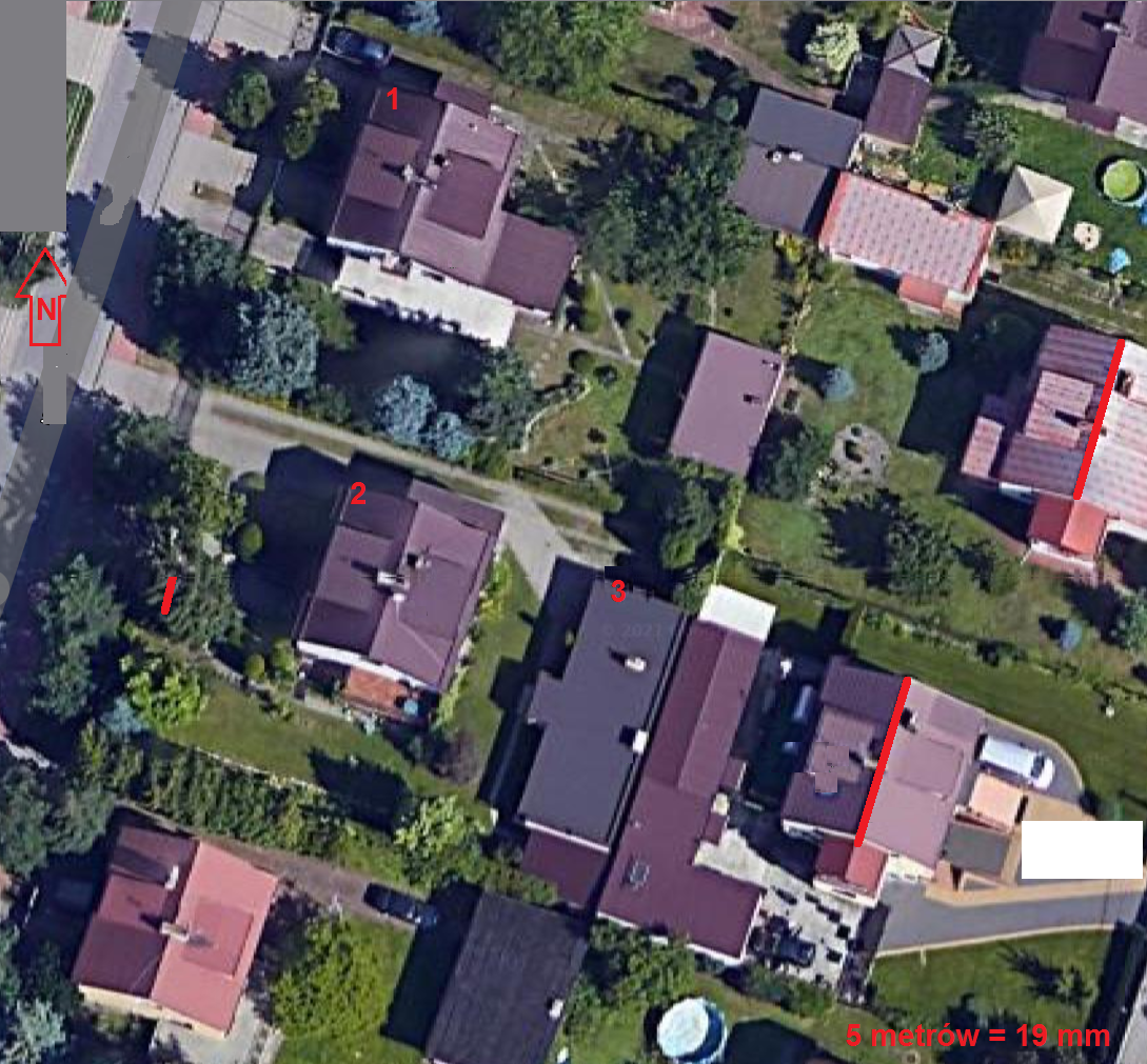

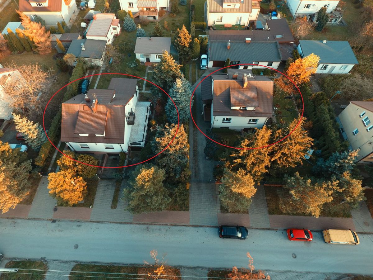

gdzie umieścić instalację:
- tam gdzie oficjalnie przyłącze i ok 1/3 całej powierzchni dachu jest dość płaska bo z ok 8 stopniowym nachyleniem
- budynek w ogrodzie z lepiej nasłonecznionym dachem, możliwą ekspozycją na płd. , za to z mniejszą powierzchnią
- niższym bo ok 3 metry wysokim domkiem w ogrodzie nieco bardziej zacienionym z tych trzech wymienionych, ale za to z max ilością płaskiego dachu i możliwością ekspozycji na płd?
6
podobno panele z ekspozycją na wsch/zach mają o ok 15 % mniejszy uzysk roczny niż gdyby były w kier płd.. Czy zatem jest sens trudniejszego montażu na ekierkach (skomplikowanie ; mniejsza odporność na porywy wiatru; estetyka mi nie przeszkadza) i tym samym bardziej płaskim mniejszym fragmencie dachu bo tylko tam gdzie są wykusze w budynku nr 2 ? Ewentualnie w budynku nr 1 gdzie jest więcej "płaskiego" a drzewa można delikatnie podciąć jeśli chodzi o koronę ?
Jak widać na foto z satelity kalenica moich dwóch domów jest z ok 20 stopniowym stopniowym odchyleniem od kierunków płn/płd
