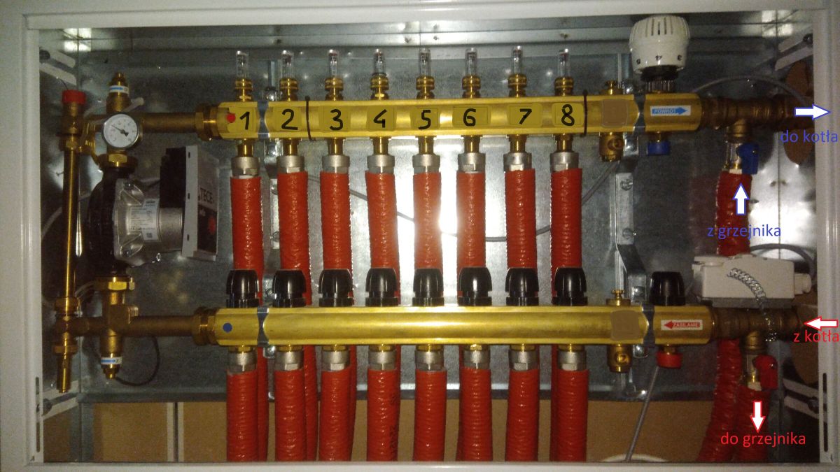

    Jestem świeżo upieczonym posiadaczem ogrzewania podłogowego i mam kilka pytań:
    1. Czy belka zasilająca i powrotna może być w dowolnym miejscu (góra - dół)?
    2. Czy zasilanie i powrót samych pętli podłogowych można podłączać dowolnie?
    3. Do czego służy by-pass?
    4. Czy cała powierzchnia przylgni regulatora przylgowego musi mieć kontakt z rurą?
    5. Czy prawidłowo jest wykonana moja grupa rozdzielaczowo-pompowa?

    U ciebie zasilanie musi być u góry na Rotametrach a powrót dół gdzie są zawory! Bypas służy po to by pompa się nie spaliła jak zostaną zakręcone wszystkie sekcje>nowe pompy posiadają elektronikę której takie coś nie grozi!

    Uściślę, że mój kocioł jest z zamkniętą komorą, ale nie jest kotłem kondensacyjnym.
    Przed wejściem do rozdzielacza podłączony jest jeden kaloryfer (na fotce czerwony i niebieski zaworek).
    W dalszym ciągu nie rozumiem działania by-passu.

    Zostaje odkręcić cały element z pompa i obejściem (od kolektorów te długie pały gdzie są podpięte rurki w czerwonej otulinie jest ich 8) i wszystko obrócić do góry nogami ( nie zapomnij obrócić wirnika pompy).
    Wątpię aby to dobrze działało (za niska temperatura), jednak będzie poprawnie.

    Może teraz coś więcej się wyjaśni:

    Wiec tak po przeciwnej stronie Twoich opisów jest element pompowo- mieszający odkręcasz całość (nie zapomnij spuścić wody). Obracasz o 180 stopni (wirnik pompy również) i przykręcasz na swoje miejsce(manometr z góry idzie na dol).
    To wersja jak nie ma jak zamienic rurek !
    Jak jest miejsce to sie przecina i zamienia miejscami oczywiście łącząc je mufkami( są skręcane lub zaciskane).
    Tak będzie najprościej i jak najbardziej poprawnie.

    Odpowiem na pytanie nr.5 To niema prawa dobrze działać!!!Pompa z układem mieszającym jest w złym miejscu.
    nr1 bez znaczenia
    nr2 jeśli do rożnych belek(pętla ma zasilanie i powrót)
    nr4 jak rozumiem pytasz o termopare to tak, bo szybciej i dokładnie odczytuje parametry temperatury.
    Więcej nic nie pisze, bo chyba nie rozumiesz o co chodzi ! A potem podłogówka do du.. !
    A trzeba tylko poczytać, zapytać się i znaleźć fachowca który wie co robi ! A nie jakiegoś Pana Miecia (ale lepiej mieć, a jak będzie działać to się okaże)!

    Po przeniesieniu czujnika termostatu pompy w rozdzielaczu w inne miejsce (obok pompy) wszystko działa prawidłowo.
