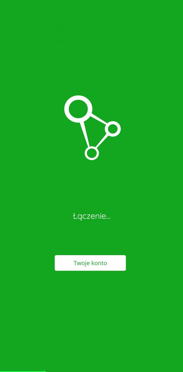

    Ale mam inny problem - aplikacja supla działa tylko kiedy jestem podłączony do wifi. A kiedy wifi nie ma - w ogóle nie chce mi się otworzyć aplikacja supla. Cały czas jest łączenie. Jak na zdjęciu. Napęd bramy garaż Hormann ProMatic 3 - jaki przekaźnik smart?

    kotbury
    specjalista -automatyka bramowa
    Posty: 9588
    Pomógł: 2100
    Ocena: 3629
    Zajrzyj tu:
    https://forum.supla.org/viewtopic.php?t=8351,
    poza tym kiedyś zauważyłem, ze nawiązanie połączenia przez GSM działa dopiero po jakimś czasie (u mnie był to kwadrans) po skonfigurowaniu całości po WiFi.
    No i na czas konfiguracji Supli po WiFi trzeba wyłączyć transmisję danych po GSM.

    andrzej_stas
    Poziom 6  
    Posty: 5
    Nie mam słów. O co Cię zapytam, to potrafisz pomóc 😁. Odinstalowałem, wyłączyłem dane komórkowe, zainstalowałem ponownie...I działa także bez wifi. Bardzo Ci dziękuję.
