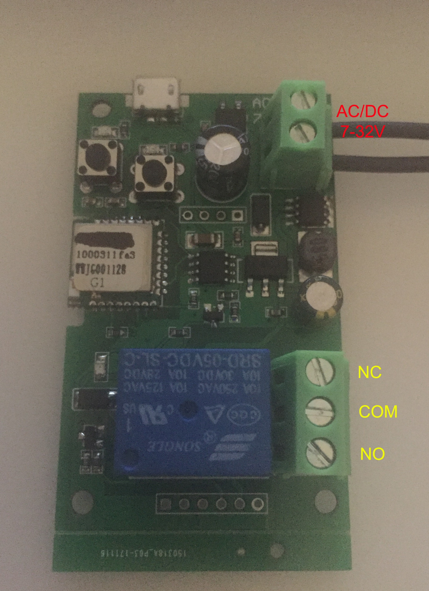

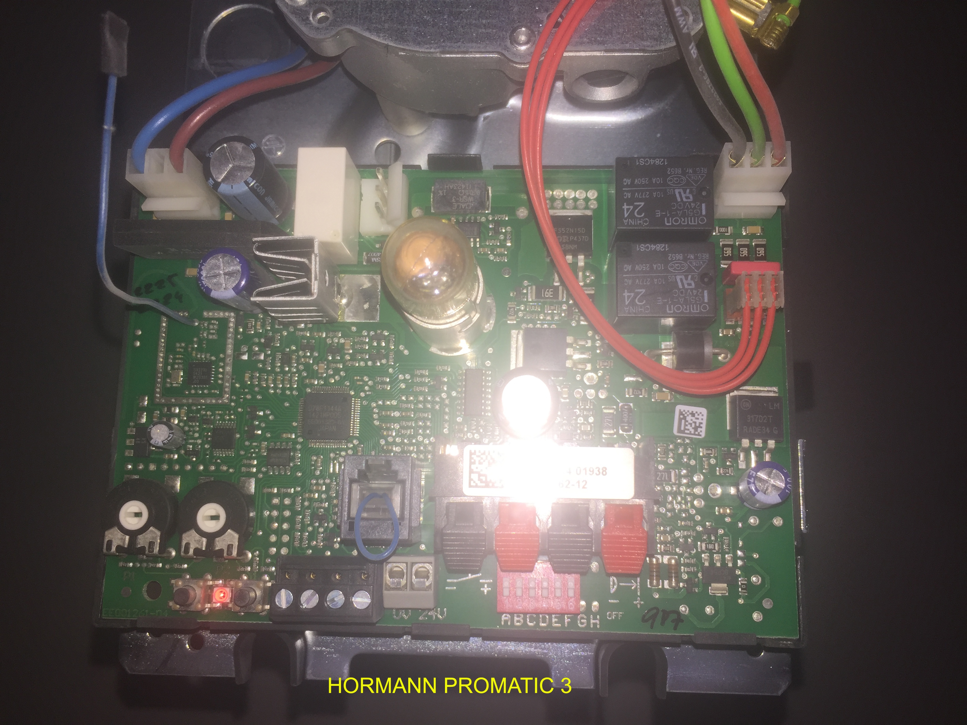

    Potrzebuję podpiąc sterownik wfi do bramy Hormann promatic 3 aby móc otwierac i zamykac bramę za pomocą aplikacji w smartfonie. Poniże 2 zdjęcia. Sterownika wifi oraz zdjecie plyty glownej w mojej bramie. Czy ktoś wie jak to ze sobą połaczyć ? Sterownik generuje impuls włacznika na 1 sek. Oczywiście wiem jak go podpiąć "na ostro" oddzielnie zasilanie 12v i mozna podpiąc dwa przewody do switcha w płycie głównej. Chciałbym to jednak zrobić bez lutowania/ingerencji w płytę główną bramy. jak podpiąc ten sterownik wifi pod obecne styki w płycie głównej bramy.Hormann Promatic sterowany modułem GSM-5 Satel?Hormann Promatic sterowany modułem GSM-5 Satel?

    Styki NO i COM z Satela podpinasz pod zaciski 21 i 20 (czyli pierwszy i drugi od prawej) za czarnej 4- zaciskowej listwie (da dole obok przycisków). Jeśli nie masz firmowego przycisku ściennego - możesz też podpiąć je do dużych kolorowych zacisków sprężynowych - do pierwszego i drugiego od lewej (czarny i czerwony pośrodku płytki z symbolem włącznika).
    Zasilanie Satela jest na 12V - więc albo użyjesz małego zewnętrznego zasilacza, albo (bo Hormann wydaje 24V DC) zastosujesz stabilizator obniżający napięcie podpięty do w/w małej czarnej 4-śrubowej listwy zaciskowej - zaciski 5 (drugi od lewej) - +24V, zacisk 20 (pierwszy od prawej) - masa.
