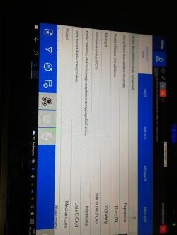

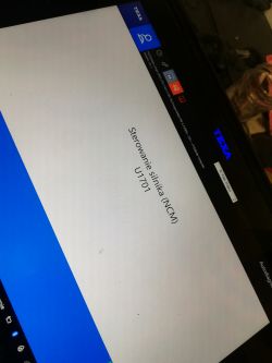

  • #8 20323071
    djlotnik
    Posty: 95
    Ocena: 16
    Mam podobny problem ale w Doblo 1.3 multijet. Nie chcę odpalać w ogóle, czujnik na listwie i na pompie podmieniane na sprawne i dalej lipa. Odezwie się i zgaśnie, błędów brak oprocz Fiat Doblo 1.3 - Fiat doblo cargo (223) 1.3 jtd 16v multijet 84km NIE PALI Fiat Doblo 1.3 - Fiat doblo cargo (223) 1.3 jtd 16v multijet 84km NIE PALI immobiliser ok Fiat Doblo 1.3 - Fiat doblo cargo (223) 1.3 jtd 16v multijet 84km NIE PALI zastanawia mnie to sterowanie silnika *nie w sieci CAN* czyżby sterownik się posypał?
  • #9 20323440
    tzok
    Posty: 38846
    Pomógł: 3175
    Ocena: 6537
    Może sterownik albo cokolwiek w sieci CAN lub sama sieć.
  • #10 20323659
    djlotnik
    Posty: 95
    Ocena: 16
    Jutro założę jeszcze blokady na rozrząd, jeśli to nie pomoże to elektromechanik wtedy

  • #12 20671734
    djlotnik
    Posty: 95
    Ocena: 16
    Rozrząd przeskoczył. Silnik po rozebraniu zlom
  • #13 20671782
    tzok
    Posty: 38846
    Pomógł: 3175
    Ocena: 6537
    Żeby silnik był na prawdę złom musiałby przeskoczyć w czasie jazdy, a nic nie wspominałeś, że zgasł w trakcie jazdy. W tym silniku zwykle kończy się to na połamanych popychaczach i ew. zagiętych zaworach.
  • #14 20671792
    djlotnik
    Posty: 95
    Ocena: 16
    Same zawory lekko pouginane(słabe ciśnienie), po ściągnięciu głowicy okazało się że cylindry są w masakrycznym stanie, panewki lekko podarte, pierścienie przyklejone do tłoków. Dlatego złom
