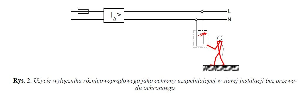

    Dajmy na to, że mam urządzenie z metalową obudową, którą producent przewidział do podłączenia do uziemienia. Jednak dostępny kabel elektryczny jest tylko 2 żyłowy (w domu jest instalacja L + N + PE wraz z różnicówką - akurat w tym miejscu kabel jest tylko L + N).
    Chciałbym zrozumieć ryzyko związane z tą sytuacją:
    1) Czy prawdą jest to, że uziemienie podłącza się do obudów, aby w razie przebicia fazy wywołać zwarcie i uruchomić bezpiecznik?
    2) Jeżeli obudowa jest nieuziemiona, a nastąpi przebicie przewodu fazowego, to czy w tym wypadku zadziała różnicówka? (prąd przepłynie przez człowieka do ziemi, ale nie wróci do różnicówki przewodem N, więc ta powinna odciąć prąd).
    3) Jeśli 1) jest prawdziwe, to czy w tym wypadku - gdy nie ma dostępnego przewodu PE - lepiej podłączyć obudowę do N? Czy zostawić niepodłączoną (licząc na 2)?
    (To jest pytanie praktyczno - teoretyczne, więc oprócz odpowiedzi, doceniłbym też wytłumaczenie :) ).

    Tak różnicówka powinna zadziałać.
    Wyłącznik różnicowo prądowy jest środkiem ochrony uzupełniającej. Po pierwsze obudowa ma być podłączona do PE lub PEN i tyle w temacie.
    Nie zadziała.
    MasMas napisał:
    3) Jeśli 1) jest prawdziwe, to czy w tym wypadku - gdy nie ma dostępnego przewodu PE - lepiej podłączyć obudowę do N ?
    Nie wolno tak robić.
    Też nie wolno tak robić.
    Wzwać elektryka, żeby doprowadził PE.

    Jeżeli podłączysz obudowę pod N, a tą obudową dotkniesz coś przez co może przepłynąć prąd w innym kierunku niż z powrotem do różnicówki, to wybije tę rożnicówkę. Może się tak stać nawet jak dotkniesz ręką. Jeżeli urządzenie ma metalową obudowę nie izolowaną odpowiednio od sieci, a w bezpośredniej możliwości dotyku, to musisz podłączyć PE.
    Lepiej za wszelką cenę podłączyć PE, niż spróbować na własnej skórze, czy zadziała rożnicówka. A jeżeli zadziała za późno?

    MasMas napisał:
    Skoro zadaniem jest zrobienie zwarcia, to dlaczego nie N po prostu?
    Bo gdy gdzieś wystapi przerwanie ciągłości przewodu N, to na obudowie tak podączonej, pojawi się napięcie sieci względem ziemi z wiadomym skutkiem. Kidyś stosowano ten rodzaj ,,ochrony", czyli tzw. zerowanie. Natomiast RCD daje tą przewagę nad innymi systemami ochrony, że nie musi wystąpić pelne zwarcie obudowy urządzenia z przewodem L do zadziałania zabezpieczenia nadpradowego. Wystarczy tylko prad upływu na izolacji na pozomie 30 mA (standardowe RCD), do odłączenia zagrożonego odbiornika. W najgorszym przypadku te 30 mA przepłynie przez ciebie i zasilanie natychmiast zostanie odcięte.

    To mogę wyjaśnić.
    To układ TN-C - obecnie zabroniony.
    Przy przerwie N na obudowie pojawi się 230V AC.
    N wolno rozłączać, i byłoby 230V AC na obudowie.
    Przez N płyną prądy obciążenia – może się upalić i 230 VAC na obudowie.

    Oczywiście nie wolno tak podłączać wyłącznika roznicowoprądowego bez PE niemniej jednak w tym przypadku co narysowałeś normalnie zadziała .

    Nie widzę powodu aby miała nie zadziałać.
    Nie potrafisz myśleć.
    Przypomnij sobie prawo Ohma.
    Nie jestem autorem tego rysunku.
    RCD nie zadziała.
    Jak przyjdzie następny "Ludek" to też poczuje solidne porażenie.
    Ps. RCD 30mA nie wyłączy, jak przewód fazowy wrzucisz do wanny z wodą.
    Sprawdzone.
  • #15 19900370

    Jeśli ja nie potrafię myśleć to kolega ma grube braki w wiedzy, jeśli ciągle mamy rozbieżności w rozumowaniu zagadnienia.
    Postaram się zatem trochę wytłumaczyć koledze, bo kolega nie do końca w szkole uważał na zajęciach.
    Zacznijmy od przewodu PE. Po co go w ogóle stosujemy? Po pierwsze nie płyną przez niego prądy robocze, co za tym idzie jest bardziej odporny na upalenie itp (przerwę w obwodzie). Po drugie i chyba najważniejsze, dzięki niemu zastosowanie różnicówki jest bezpieczne, gdyż po jej zadziałaniu (rozłączeniu faz i N) chronione urządzenie jest nadal uziemione.
    Teraz co do samej różnicówki. Jeśli włożę gwóźdź do gniazda (dotykając fazy) to różnicówka musi zadziałać (do tego służy) i zapewniam Cię że zadziała o ile jest sprawna. Powiem Ci więcej przewód PE nie bierze w tym udziału.
    Z jednym się zgodzić muszę że fakt zostanę porażony przez te kilka ms (czas zadziałania różnicówki) ale tak to działa, czas jest tak mały że nic mi się nie stanie.
    No i tak to jest. Przecież RCD nazywamy też przeciwporażeniowym. Ludek, który jest na rysunku to odnosi się chyba do kogoś kto stoi na super izolacji od ziemi, a i to nie powinno zatrzymać RCD.

    Jeżeli nie jesteś laikiem, to powinieneś widzieć obwody rezystancje, napięcia i prądy.
    12pawel widzi tylko rysuneczki - jak na obrazie malarza.
    Jaki prąd popłynie na rysunku ?
    Wiesz co to takiego RCD 30mA ?
    Wyobraższ sobie 12pawel - że RCD wyłączy przy każdym prądzie ?
    Takie jest twoje rozumienie elektryki.

    Rezystancja ciała ludzkiego przyjmuje się ok 1000 Om, więc prąd popłynie ok 230mA. Patrząc że masz izolację (buty itp) prąd popłynie trochę miejszy.
    Nie przy każdym, ale mniej więcej mierząc różnicówki wychodzi 23mA w górę.
    Aż boję się jakie jest Twoje. Wytłumacz zatem dlaczego różnicówka Twoim zdaniem nie zadziała?
    Jak jesteś taki obeznany to wytłumacz, a nie odpisujesz nie bo nie. Ja swoje zdanie ciągle staram się Ci jasno wyłozyć.
    12pawel napisał:
    Wytłumacz zatem dlaczego różnicówka Twoim zdaniem nie zadziała ?
    Proste - bo prad 23mA nie popłynie.
    Czytasz książki ale nie rozumiesz o czym tam piszą.
    Tylko laik tak uważa.
    Na ciele jest skóra.
    Musiałbyś się wkłuć w ciało.
    Zmierz rezystancję butów.
    Informuję 12pawel !!!!!
    Podeszwy to gruby materiał nieprzewodzący prądu.
    Nie ogarniasz nawet 12pawel z czego robi się podeszwy butów.
    12pawel napisał:
    gadamy o sytuacjach hipotetycznych
    Dotkniecie elementu pod napięciem to ne jest hipotetyczna sytuacja.
    Piszesz na forum, że RCD w takiej sytuacji wyłączy.
    Udowadniasz ludziom, że RCD może działać bez PE bo wyłączy.
    RCD bez PE nie wyłączy.

    No teraz to już mnie rozbawiłeś. I kończę z Tobą dyskusje bo nie ma sensu. Jesteś odporny na wiedzę.
    Jeśli twierdzisz ze przez człowieka nie przepływa prąd o natężeniu 23mA to o jakich porazeniach prądem mówimy?
    Przy 20 mA to już mamy skurcze mięśni, przy 30 migotanie komór serca. Przecież te 30 mA dla roznicowki nie wzięło się z przypadku. Czy ty myślisz że Ci wszyscy co poraził ich prąd o napięciu 230v to mieli jakieś wkłucie w ciało. Skóra i pot i nie ma zlituj.
    Dzięki ja już się w tym wątku nie wypowiadam
    Tak będzie lepiej. Bo raczej nie rozumiesz, że istotą ochrony przeciwporażeniowej jest niedopuszczenie do sytuacji, aby prąd popłynął przez ciało człowieka, gdy ten dotknie obudowę uszkodzonego odbiornika, ale już wtedy, gdy tylko napięcie się na niej pojawi i zanim człowiek ją dotknie. I w tym właśnie celu jest żyła PE.
    Wyłączenie obwodu ma nastąpić już przy pierwszym uszkodzeniu, a nie dopiero wtedy, gdy człowiek swoim ciałem zastąpi przewód ochronny.
  • #24 19902557
    krzysiek7
    Moderator Elektrycy
    Posty: 4872
    Pomógł: 678
    Ocena: 1941
    Kolega zbich70 wyjaśnił istotę zagadnienia, ja od siebie dodam, że ta dyskusja w ogóle nie powinna mieć miejsca, ponieważ w instalacji dwużyłowej nie ma miejsca na RCD, jak również za RCD nie ma miejsca dla przewodów dwużyłowych. Normy są tu jednoznaczne. Temat zamykam.
✨ Podłączenie metalowej obudowy urządzenia do uziemienia bez przewodu PE stwarza poważne ryzyko porażenia prądem. Uziemienie ma na celu zapewnienie bezpieczeństwa poprzez wywołanie zwarcia w przypadku przebicia fazy, co powinno aktywować bezpiecznik. W sytuacji braku PE, obudowa może stać się naładowana, co zagraża użytkownikowi. RCD (wyłącznik różnicowoprądowy) powinien zadziałać przy prądzie upływu, ale jego skuteczność jest ograniczona, gdyż nie zadziała, jeśli przewód N ulegnie przerwaniu. Użytkownicy podkreślają, że podłączenie obudowy do N jest niebezpieczne i niezgodne z normami, a jedynym bezpiecznym rozwiązaniem jest zapewnienie dostępu do przewodu PE. Dyskusja wskazuje na konieczność przestrzegania zasad ochrony przeciwporażeniowej oraz unikania instalacji dwużyłowych w kontekście urządzeń wymagających uziemienia.
